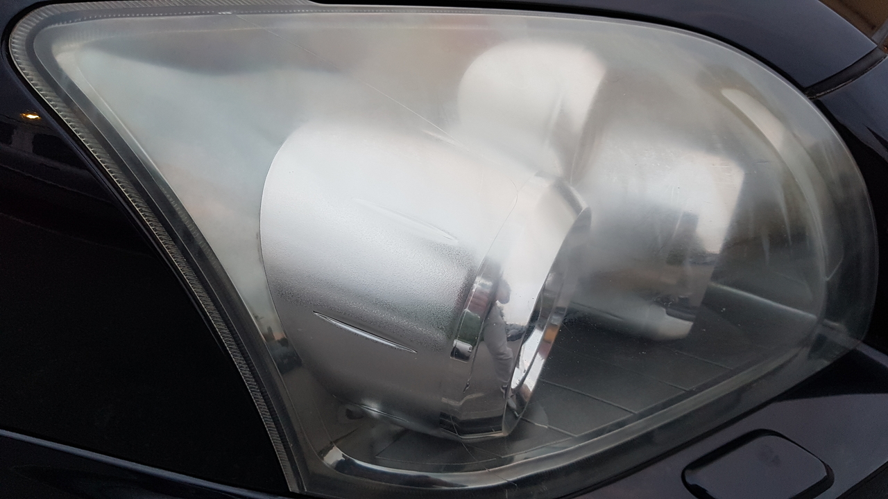

Oly Skrevet 4. juni 2021 Skrevet 4. juni 2021 (endret) Jeg har nå en Toyota Avensis 2007-modell, stasjonsvogn (bensin, 129hk, manuell-girkasse). Da jeg for et par måneder siden kjøpte denne, så ble jeg opplyst om at det er litt dugg på innsiden av frontlyktene. Dette ser ut som vist på vedlagt bilde. Jeg kunne tenkt meg å få fikset på denne kosmetiske skavanken på sikt. Jeg tenkte først på å se om det går an å få tak i et nytt deksel til denne lykten, men etter litt søking rundt på nettet ser det heller ut som det er lettere å få nye uoriginale lykter her i plassen. Det blir littegrann styr å skifte på lykter (jeg har funnet instruksjonsvideo på YouTube angående dette osv) i tillegg til at det fort går en 1000-lapp for hver nye frontlykt (dette er et problem på begge frontlyktene). Er det noe annet som kan gjøres for å fjerne denne duggen fra innsiden av lyktene, slik at jeg kan beholde de som jeg har fra før av? Er det en anbefalt måte å tette innsiden av lyktene for fuktighet? Endret 7. juni 2021 av Oly
Milhouse85 Skrevet 4. juni 2021 Skrevet 4. juni 2021 (endret) Du trenger ikke nødvendigvis bytte hele lykta for å løse problemet. Det skal være en luftventil bak på lykta. Sjekk at denne ikke er tett. Eventuelt forsøk å juster den. Sjekk også pæreholderen. Dersom pakningen rundt denne sitter skjevt, kan det komme kondens inn. Det er mye du kan forsøke. Jeg ser ingen grunn til hvorfor du skal bytte hele lykta, med mindre det er en stor og åpen sprekk som gjør at vann renner ned i selve lykta og skaper kondens av den grunn. Edit: Gjorde litt kjapp research for deg. https://www.toyotaownersclub.com/forums/topic/24221-headlights/#comments Det er angivelig et kjent problem, og skyldes rammen lyspæren sitter på. Del 81145, samt lysepæresokkelen for hovedlyset. Endret 4. juni 2021 av Kris85

Powertrainer Skrevet 5. juni 2021 Skrevet 5. juni 2021 Jeg endte opp med å borre ekstra luftehull i lyktene. Tror det var 5-6mm borr, da forsvant problemet, men det var en Opel
Svein M Skrevet 5. juni 2021 Skrevet 5. juni 2021 (endret) Dette er et vanlig problem må mange biler. Det som er viktig er at deksler på baksiden er tett slik at vann ikke trenger inn. Også er der luftekanaler som ofte er en liten slange slik at luft kan gå inn og ut uten at vann kommer inn. Det skjer ofte at biler må bytte lykter pga. dette problemet. Endret 5. juni 2021 av Svein M
sedsberg Skrevet 5. juni 2021 Skrevet 5. juni 2021 Synes det ser ut som plasten har blitt matt. Noe som er enda mer typisk på gamle biler.
Milhouse85 Skrevet 5. juni 2021 Skrevet 5. juni 2021 sedsberg skrev (2 timer siden): Synes det ser ut som plasten har blitt matt. Noe som er enda mer typisk på gamle biler. Du mener nok oksidasjon. Dette er ikke tilfelle her. Man ser tydelig på bilde at det er kondens som ligger på innsiden av lykten. Selve lykten er fin og fjong, og bærer ikke preg a oksidasjon. Oksidasjon på frontlykter kan fikses lekende lett med litt våtsliping og finpussing etterpå med klut og litt polering. Personlig hadde jeg bare tatt ut pæra og varmet opp luften inne i lykta med en hårføner, slik at all fuktighet inne i selve lykten forsvinner ut. Deretter skiftet pære og dekselet pæra sitter på. Eventuelt kan du borre et lite hull under dekselet der pæra ligger på. (Du får kjøpt et lite dremel-verktøy på Biltema og Jula for 299 kr,- eller noe, som fungerer ypperlig til den type arbeid).
