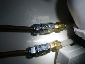

De under vasken bruker å se slik ut, og du bruker ett skruvjern for å stenge dem.

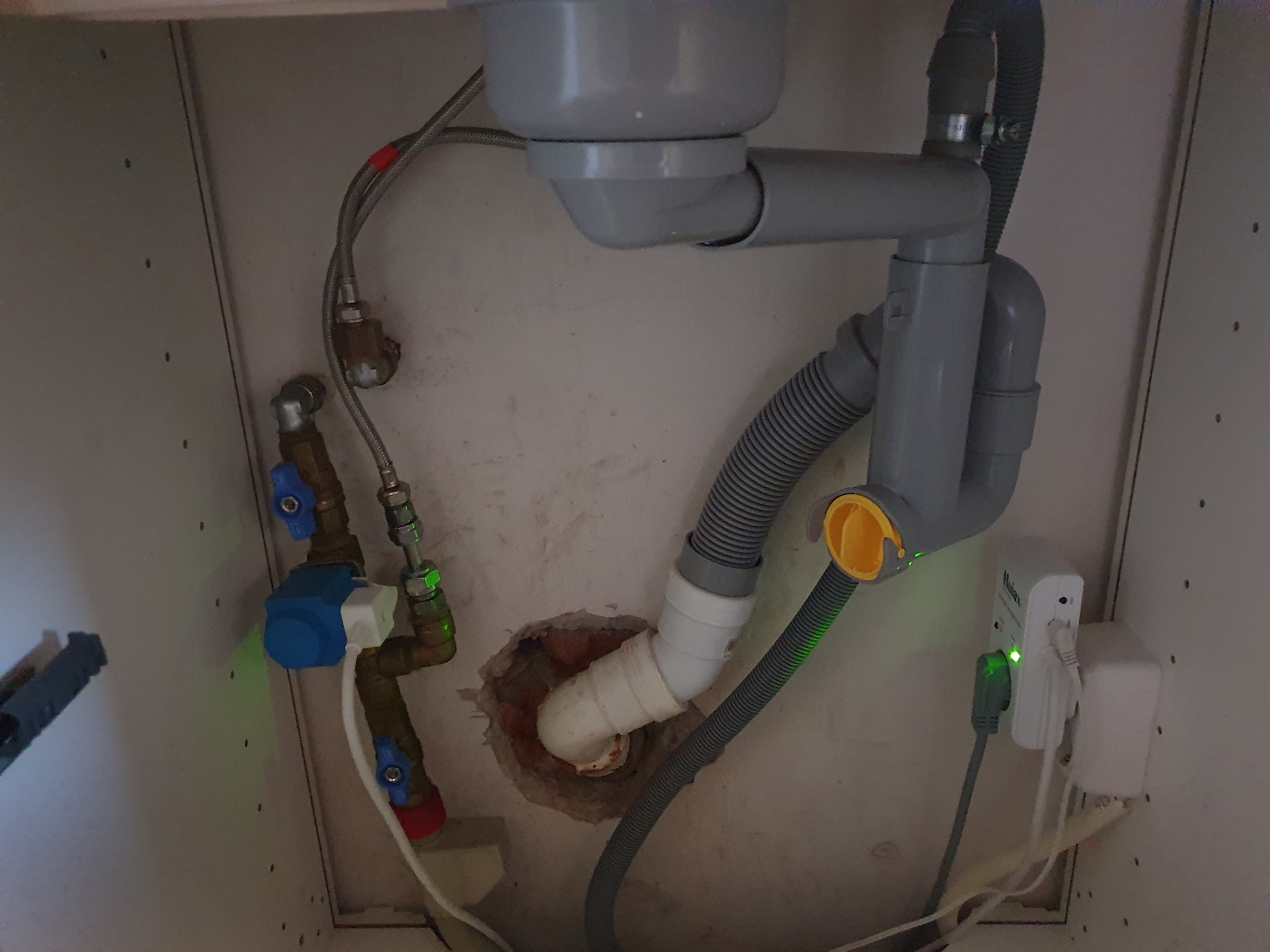

Her er bilde under vasken og varmtvannstanken separat. Vet ikke om det hjelper. :)
Det jeg lurte litt også på er om "hullet" slangene skal ned i universalt? Altså at størrelsen på krana vil dekke hullet i benkeplata. Og er bitsene eller hva du vil kalle de, som du monterer under vasken, alltid samme størrelse som de i videoen?

To fine blåe stoppekraner der.
Den ene stopper vel kaldvannet til vasken, og den andre stopper vel kaldvannet til varmtvannstanken = stopper varmtvannet.

Kor står varmtvannsberederen? Den nederste blå stoppekrana kan muligens også gå til oppvaskmaskin.
Uansett når du stenger den øverste blå stoppekrana så stopper du kaldtvatnet inn på blandebatteriet.
Varmevatnet ser du er merka med ein raud tape-bit, det røyret går rett i veggen så ei stoppekran for varmevatnet må eventuelt stå bak veggen.

Den øverste blå krana på bilde 1 stenger nok kaldtvannet. Det kan du enkelt teste, ved å vri den med klokka også prøve å skru på kaldt vannet i springen.
Varmtvannet, som du kan se (det andre røret merket med rødt) har ingen kran, og kan derfor ikke stenges akkurat der.
Det som ble foreslått over her, med å stenge tilførselen til berederen, kan hende er et godt forslag. Men da må du vel eventuelt tømme hele varmtvannstanken hvis det skal ha noe effekt. Og der er det vel noen feller å gå i der og. Men jeg veldig usikker! Har selv kun hatt fjernvarme og kan derfor svært lite om varmtvannsberedere.

Virker jo forøvrig som at det er waterguard på begge bildene og, så merkes det lekasje på noe vis vil disse og stenge vannet med de motoriserte kranene (blå firkanter)

Men du er enig i at på bilde 1 så ser det ut som om den nederste krana kun stenger for kaldtvannet inn på oppvaskmaskinen?
Bilde nr 2 (berederen) syntes jeg det var vanskelig å tyde noe kran.
