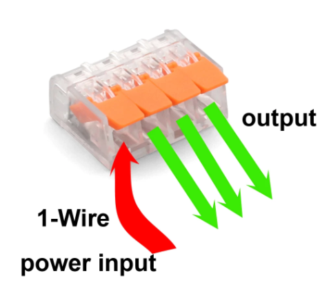

discostu Skrevet 29. april 2021 Forfatter Skrevet 29. april 2021 https://www.aliexpress.com/item/1005002277069198.html?spm=a2g0o.store_home.productList_6000675197638.pic_10 her er også rimelig 5 "wago" kobling, ikke noe jeg hadde brukt til faste elektro installasjoner kanskje, men til egenkomponert småelektronikk vil det vel fungere fint. Slik jeg forstår wago blir alt som kobles inn i den "spleiset" sammen.
discostu Skrevet 29. april 2021 Forfatter Skrevet 29. april 2021 Så du postet rett før jeg selv postet, men da virker det som det er løsningen, takk. Altså, selv om det står 1 input 3 output, kan det bli motsatt? 3 input / 1output? Går litt hipp som happ?
Bjerknez Skrevet 29. april 2021 Skrevet 29. april 2021 Alt du kobler inn i denne blir koblet sammen. Så du må ha to slike. En til jord og en til strøm/signal.
discostu Skrevet 29. april 2021 Forfatter Skrevet 29. april 2021 Bjerknez skrev (1 minutt siden): Alt du kobler inn i denne blir koblet sammen. Så du må ha to slike. En til jord og en til strøm/signal. Tusen takk for hjelpen, lærte jeg noe nytt i dag også
Bjerknez Skrevet 29. april 2021 Skrevet 29. april 2021 Kobler du både jord og strøm inn i en slik, så vil du oppleve det "magic smoke" 1
discostu Skrevet 29. april 2021 Forfatter Skrevet 29. april 2021 Bjerknez skrev (4 minutter siden): Kobler du både jord og strøm inn i en slik, så vil du oppleve det "magic smoke" Det skal jeg forsøke å unngå
