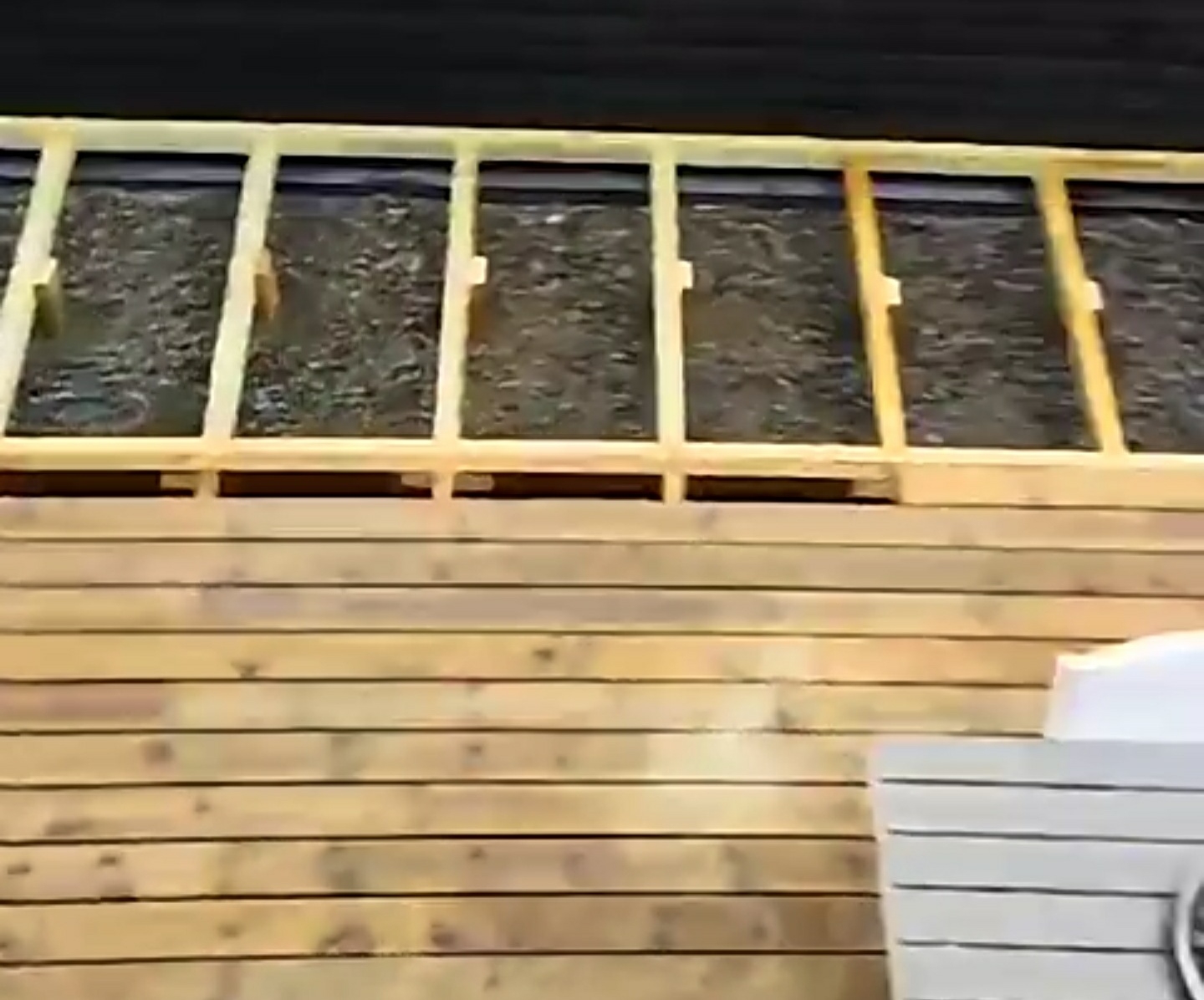

Bygget på vår markterasse sist sommer. Mangler ca 120cm mot en lydvegg. Brukte 2"4" over hele lengden, altså 120cm ish og støttet opp på midten med korte stubber av 2"4" mot bakken. Rett på grus. Skulle helst lagt de på leka eller tilsvarende men på grunn av høyden og at resten av terasse ikke var bygget på den måten droppet jeg det. Da blir den iallefall like råtten jevnt over😅
Hadde bare en video av det men legger ved ett skjermbilde. Ser veldig skjevt ut pga bevegelse i video men er ikke det😅
