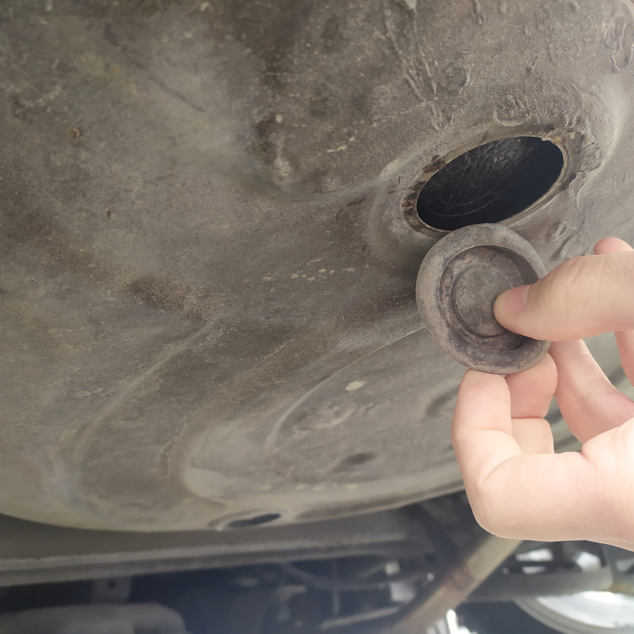

Hvor finner jeg disse? :)
Rett på undersiden av gulvet, de er gjerne lokalisert på det laveste punktet på gulvet, under bagasjerom og sånne steder. Her er gummiproppen ifra bagasjerommet på min bil, de ser gjerne sånn her ut.
*edit* husk på å sette de tilbake før du kjører noe sted, kjipt å kjøre over vanndammer f.eks. med disse dratt ut :p
