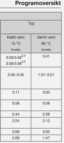

Yessmann Skrevet 18. mars 2021 Forfatter Skrevet 18. mars 2021 Mr D skrev (5 timer siden): Ja, som andre også sier, så vil det fungere hvis den brukes som angitt i bruksanvisningen: Men har du så dårlig tid at må bruke et program som bruker 60% mer strøm og ikke vasker like godt som lengre program? Kan også bruke auto-program med Express-funksjon, men da vil tiden kunne variere en del avhengig av hvor tilsmusset oppvasken er. Poenget mitt at at vår nåværende maskin bruker 1 t og 50 min på standard program. Mitt inntrykk av Mielemaskinen var at man må velge mellom 58 minutter eller 3,5 time. Å bruke 3,5 time vs. 1 t, 50 min på en gammel maskin (ca. 2005-modell) er å gå bakover i tid. Men kanskje det finnes mellomprogrammer mellom 58 min og 3,5 time?

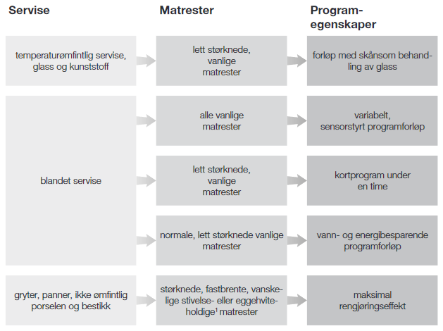

Zeph Skrevet 18. mars 2021 Skrevet 18. mars 2021 Du har ikkje sett i bruksanvisningen? https://m.miele.no/forms2/no/sa/manuals-125.aspx?mNo=11655910&asDownload=1 Side 62 og 63.
Yessmann Skrevet 18. mars 2021 Forfatter Skrevet 18. mars 2021 Zeph skrev (1 time siden): Du har ikkje sett i bruksanvisningen? https://m.miele.no/forms2/no/sa/manuals-125.aspx?mNo=11655910&asDownload=1 Side 62 og 63. Takk. OK - det finnes mellomting ja. Dessuten er det vel greit å koble maskinen til varmtvannet? Det er vel ingenting som skulle tilsi at jeg IKKE bør gjøre det?

Mr D Skrevet 19. mars 2021 Skrevet 19. mars 2021 Yessmann skrev (16 timer siden): Dessuten er det vel greit å koble maskinen til varmtvannet? Det er vel ingenting som skulle tilsi at jeg IKKE bør gjøre det? Hvor varmt er varmtvannet ditt? Miele oppgir max 65°C. Eneste grunn til å koble på varmtvann er å spare tid. Grunner til å koble på kaldtvann: - Bedre vaskeresultat. En del av vasketiden er oppvarmingen, så det kan bli for kort vasketid. Noe smuss løses også bedre opp med kaldt vann først enn bare glodvarmt vann. - Sansynligvis lavere strømforbruk. Oppvaskmaskinen varmer bare opp vaskevann og siste skylling. Mellomskyllinger og eventuelle forskyllinger gjøres med kaldt vann. - Mister muligheten for program med lav temperatur. Liten vits med programmet Fin 45°C hvis man pøser på med glodvarmt vann. Det kan gå galt med krystallglass og/eller skjørt servise.
Zeph Skrevet 19. mars 2021 Skrevet 19. mars 2021 (endret) Eg hadde ein tanke om å kople til varmtvatn ei gang, men i følgje manualen til Miele så påverkar det vasketida minimalt, så det vart ikkje noko av. Edit: Sitat - Du kan koble oppvaskmaskinen til varmtvann. Varmtvannstilkobling er spesielt godt egnet med en energieffektiv varmtvannsberedning, f.eks. solenergi med sirkulasjonssystem. Ved elektrisk oppvarmede anlegg anbefaler vi tilkobling til kaldtvannsledning. Sitat Oppvaskmaskinen kan kobles til kaldteller varmtvann inntil maks. 65 °C. Ved energiøkonomisk varmtvannstilberedning anbefaler vi varmtvannstilkobling. Det sparer strømkostnader og tid. Da blir det vasket med varmt vann i alle programmer. Endret 19. mars 2021 av Zeph
Yessmann Skrevet 19. mars 2021 Forfatter Skrevet 19. mars 2021 Gode poeng. Når den er koblet til varmtvann mister man jo også muligheten for enkelt skylleprogram med kaldt vann også. Da gjør jeg ikke det.
