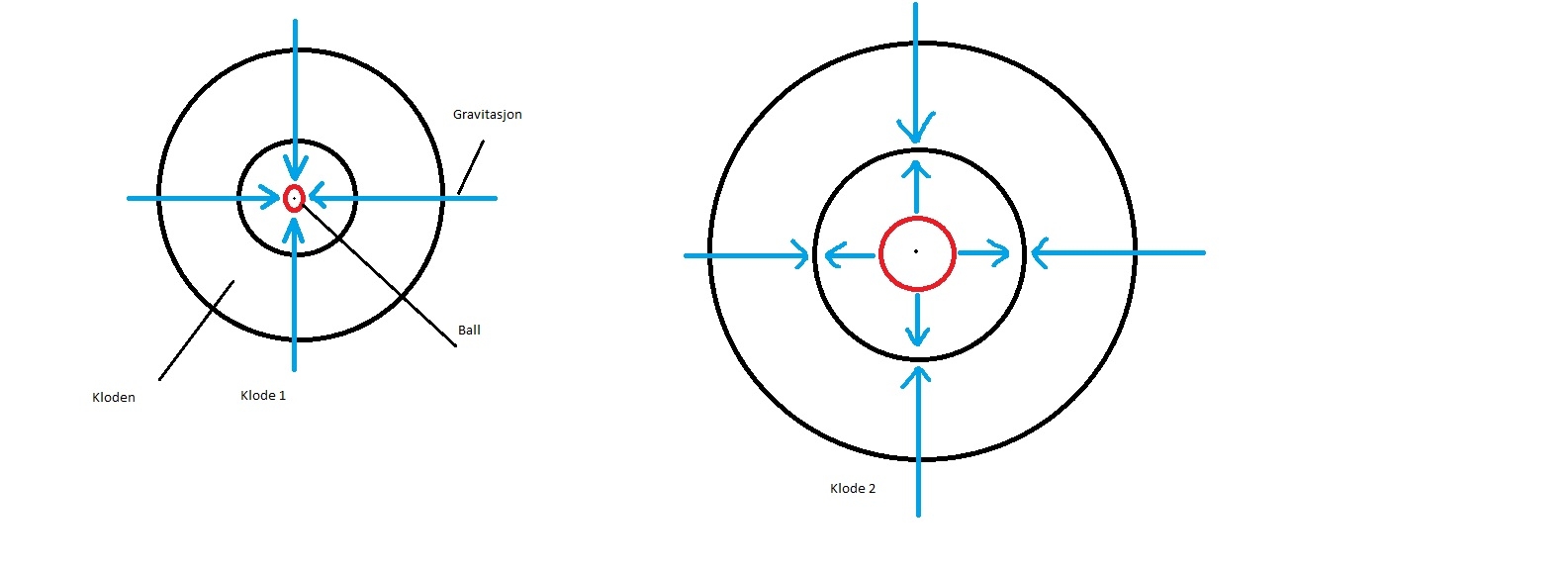

Jaukim Skrevet 19. februar 2021 Rapporter Del Skrevet 19. februar 2021 (endret) Jeg las gjennom en gammel tråd jeg opprettet i 2007 : Hva Skjer med kula? Og dette fikk meg i det filosofiske hjørnet igjen. Hvordan er gravitasjonen i midten av jordkloden? Si vi plasserer en elastisk ball i midten av kloden, vil ballen imploderest og krympe mot det absolutte midtpunket av jordkloden, eller vil den ekspandere seg og bli større pga gravitasjonskraften den nå får fra alle kanter? Legger ved en enkel illustrasjon om de 2 teoriene mine. Finner sikkert svar på google, men interessant va dere har å si 🧐 Endret 19. februar 2021 av Jaukim Lenke til kommentar

Jaukim Skrevet 19. februar 2021 Forfatter Rapporter Del Skrevet 19. februar 2021 Så da er klode 2 som jeg har illustrert mest rett? Blir det ikke på en måte et absolutt midtpunkt der et atom eller mindre blir dratt med samme kraft ut til alle sider? Lenke til kommentar
WiiBoy Skrevet 19. februar 2021 Rapporter Del Skrevet 19. februar 2021 Ja, 2 blir mest riktig. Alt har tiltrekningskraft. Du også, men det merker du ikke for det er så lite. Når ting klumper seg sammen, så merkes det mer. Lenke til kommentar
WiiBoy Skrevet 20. februar 2021 Rapporter Del Skrevet 20. februar 2021 Ja og nei, alle atomene i dras mot alle andre atomer. Det av jordkloden som er til høyre for ballen, trekker ballen mot høyre. Det av jordkloden som er til venstre for ballen, trekker ballen mot venstre. Det av jordkloden som er over ballen, trekker ballen opp. +++ Ytterkantene av ballen vil jo være nærmere "sin" side av jordkloden og da ultramarginalt få mer trekk i den retningen, noe som igjen vil trekke ballen utover i alle retninger. Det er klart at en hver form for motstand i ballen vil enkelt overkomme dette. Ballen vil høyst sannsynlig derfor oppleves som vektløs. Lenke til kommentar
