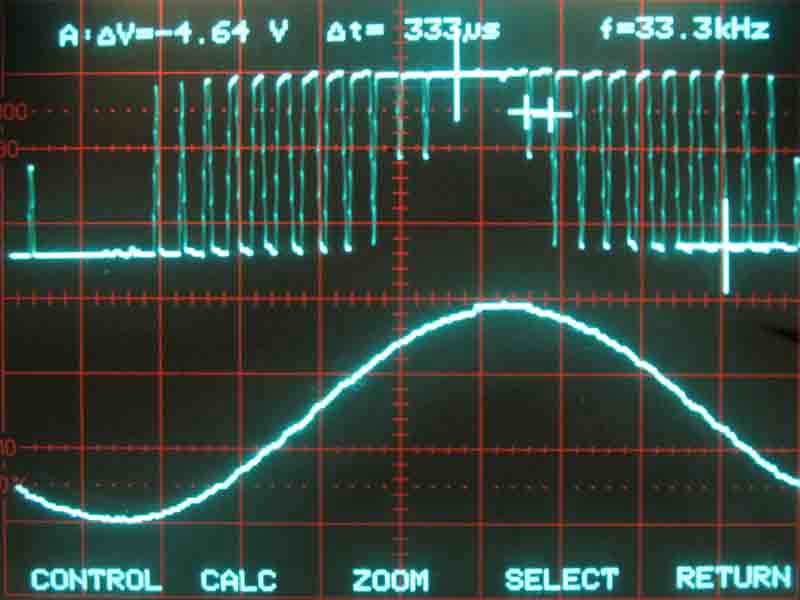

sedsberg Skrevet 19. februar 2021 Skrevet 19. februar 2021 (endret) 2 hours ago, j-- said: Vær obs på at en del billigere aggregater har ganske stygge sinuskurver og heftige svingninger på spenningsnivå. Finnes elektronikk som er kilent på sånt, og i ytterste konsekvens kan bli skadet av det. Enda verre. Noen har ikke sinuskurve i det hele tatt. De har et PWM-signal for å emulere strømtrekket til en sinusspenning. Dette fungerer bare på motorer, varmeelementer etc. og kan/vil drepe elektronikk raskt og brutalt. Øverst: PWM-"sinus" Nederst: Ekte sinus. Endret 19. februar 2021 av sedsberg 2

Professor Balthazar Skrevet 19. februar 2021 Skrevet 19. februar 2021 (endret) Ta høyde for at en TV kan bruke 2-300 Watt (det står ofte oppgitt bak på TV'en). Et modem bruker ofte rundt 50W og en LED-lyspære rundt 10W (rundt 50W per glødelampe av gammel type). Er det sånn billig-agregat til 2-3.000,- så er det nok ikke å anbefale at du bruker det rett i mot finelektronikk. En trafo med 230V inn og 230V ut kan brukes for å glatte ut en dårlig vekselspenning. Alternativt så kan du skifte til en "gammeldags" likeretter (med trafo) for å bruke på modemet. Det samme med TV'en (dersom den har 12V inngang). Det finnes egne Hytte-TV'er som bare trekker 15-40 Watt og som kan driftes fra et 12V anlegg. Installerer du et 12V solcelleanlegg med batteri så kan du jo bruke agregatet som backup for å lade batteriet. Endret 19. februar 2021 av Professor Balthazar
