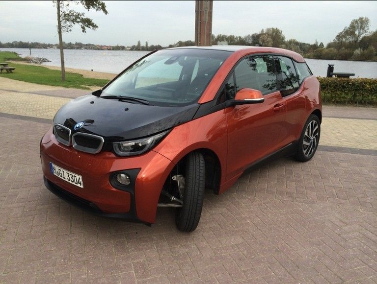

Trestein Skrevet 31. januar 2021 Skrevet 31. januar 2021 Bengt Who skrev (2 minutter siden): Hadde vært interessant å vite hvilket poeng du tror du har. TM3 er vel den bilen som kan stå lagret lengst pga sitt veldig lave forbruk mens den står parkert. At du i tillegg tror din anekdotiske reise er en fasit skriver deg bare ut av debatten. Du glemmer jo å ta med at i3 ligger på for eksempel 22 kWt/100km på E18. I3 har vel varmepumpe og karbon karroseri. Den er god på de den er bygget for. Effektiv i lav hastighet. Lett og innovativ. Men ikke veldig aerodynamisk. 1
Complexity Skrevet 1. februar 2021 Skrevet 1. februar 2021 8 hours ago, Trestein said: I3 har vel varmepumpe og karbon karroseri. Den er god på de den er bygget for. Effektiv i lav hastighet. Lett og innovativ. Men ikke veldig aerodynamisk. Må ikke glemme at den har sykkelhjul.. Så de har virkelig ingått noen kompromisser.. 1
