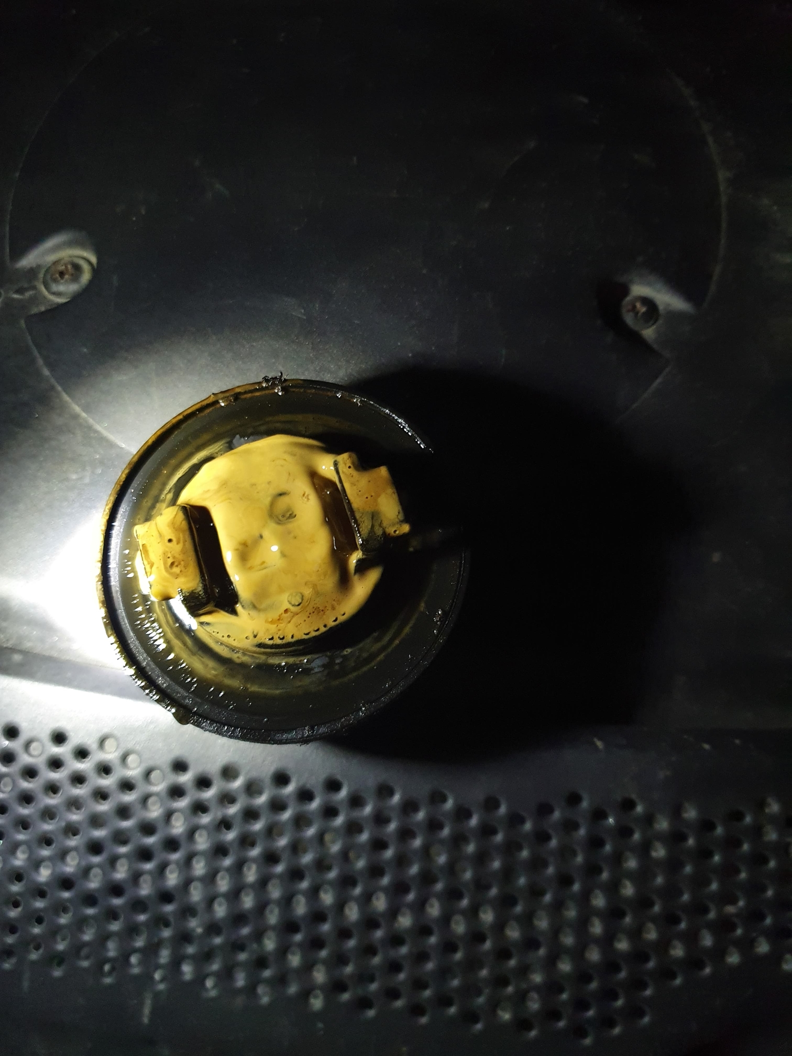

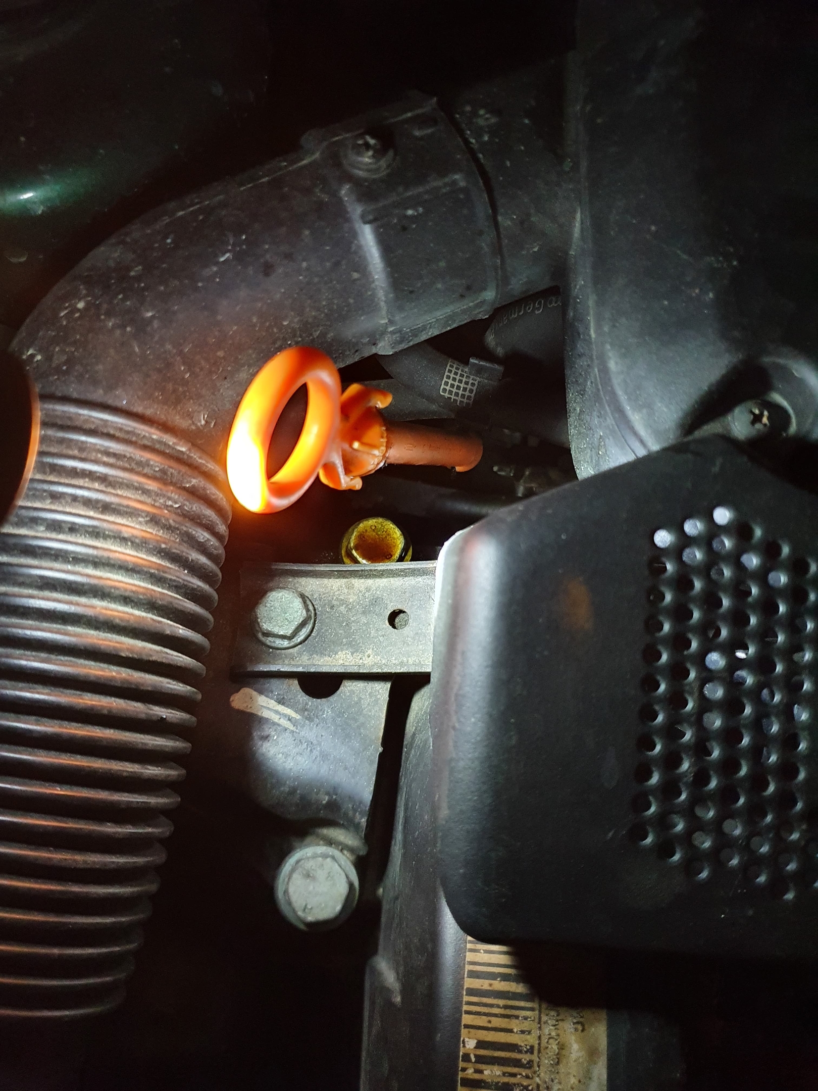

Jovjo Skrevet 15. januar 2021 Skrevet 15. januar 2021 (endret) Hei Da jeg kom hjem i dag oppdaget jeg en underlig lyd fra motoren. Da jeg tok opp pansret så jeg noe oljesøl. Det hørtes ut som om at ulyden kom fra regreima. Regreima er byttet i oktober 2019, kjørt ca. 10 000 km etter dette. Det var dette jeg så: Oljesølet befinner seg på mutteren under den oransje oljepeileren. Det ser for meg ut som om at olje har kommet ut av oljepeileren. Det ser også ut som om at oljen har rent nedover langs baksiden av dekslet til regreima. Jeg er stygt redd for at noe av oljen har kommet inn til regreima. Jeg fant også noe oljesøl rundt lokket hvor man fyller på olje, men betydelig mindre enn dette. Innsiden av oljelokket så derimot ikke så bra ut. Det er dekt av en seig masse. Oljen på mutteren er forresten fin olje. Her er et bilde av innsiden av oljelokket: Mitt spørsmål er da hva kan dette komme av? Oljen ble byttet i mai 2020 hos Mekonomen. Jeg har også hatt oppi oljelekkasjetetning fra biltema. Dette som forebyggende tiltak. Er det denne som kan ha forårsaket problemet? Har brukt det på biler før uten problemer. Det har forresten vært veldig kaldt de siste dagene, ned mot -20. Kan dette ha noe å si? Bilen har ikke motorvarmer. Jeg regner med det ikke er lurt å kjøre med bilen nå før jeg har funnet ut om det har kommet olje inn til regreima eller ei. Noen som vet hva dette kan skyldes? Jeg hadde håpet å få bilen gjennom EU kontrollen om en måneds tid. Det er en fin bil. Rundet 100 000 km nå sist uke. Edit: Det dreier seg om en Volkswagen Polo 1999 modell. 1,4 liters bensin. Setter stor pris på svar Endret 15. januar 2021 av Jovjo
sedsberg Skrevet 15. januar 2021 Skrevet 15. januar 2021 (endret) Majonesen kommer av kondens i olja. Typisk ved mye smøkjøring. Spesielt hvis det er kaldt. Sjekk at peilepinnen sitter godt nedi. Evt sjekk o-ringer hvis det er det på den. Har du problemer med veivhusventilasjonen kan den bli skutt ut av overtrykket. Ellers er lekk i toppdekselpakning ikke uvanlig på mange gamle biler. Bilen er gammel så du må nok regne med mange morkne og gåene pakninger og tetninger. Den tilsetninga til Bitlema skal ikke lage problemer. I det minste ikke i teorien. Endret 15. januar 2021 av sedsberg

Mekker`n Skrevet 17. januar 2021 Skrevet 17. januar 2021 Den gule gugga du ser på undersiden av lokket inneholder vann. Mesteparten av dette legger seg i toppdekselet. Det kan også bli liggende i veivhusslanger, PCV ventiler m.m og fryse. Som gjør at trykket i veivhuset øker og peilepinnen blir skutt opp, som forsåvidt er langt bedre enn at det flyr en simmering e.l. Det pleier å se mye værre ut enn det der når peilepinnen er på tur. At det blir presset ut olje flere plasser før peilepinnen kommer er jo mye sannsynlig. Et gammelt triks er å borre et lite hull i oljelokket og fjerne o-ringen på peilepinnen så trykk og kondens kommer seg ut. Det er fort gjort å vippe av det øvre registerdekselet og ta en visuell inspeksjon av reg.reima. Kom med mer bilder og gjerne lydopptak av ulyden. Har forsåvidt sett noen tilfeller hvor sånt "lurium tette middel" blir liggende som en klump og blokkere fordi folk ikke følger bruksanvisningen til produktet. Om det har noen medvirkende faktor her sånn kan jo være mulig. Mest sannsynlig ikke fordi jeg har sett disse motorene fryse før.

petter-s Skrevet 17. januar 2021 Skrevet 17. januar 2021 Ettersom bildet ditt er hva du så, så går jeg ut ifra at du ikke har gjort noe før du tok det. Peilepinnen står iallefall ikke i der.
Jovjo Skrevet 17. januar 2021 Forfatter Skrevet 17. januar 2021 petter-s skrev (4 minutter siden): Ettersom bildet ditt er hva du så, så går jeg ut ifra at du ikke har gjort noe før du tok det. Peilepinnen står iallefall ikke i der. Har ikke gjort noe før jeg tok bildet nei. Peilepinnen skal stå i, det er den oransje. Har uansett peilet oljen etter at bildet er tatt så nå skal den stå i. Jeg skrudde av boksen til luftfiltret i går for å se litt bedre bak motoren. Jeg kan ikke se noen tegn til at olje har kommet ut andre steder. Håper jeg har vært heldig og oppdaget dette tidlig. Jeg har heller ikke startet motoren etter at jeg så dette.
