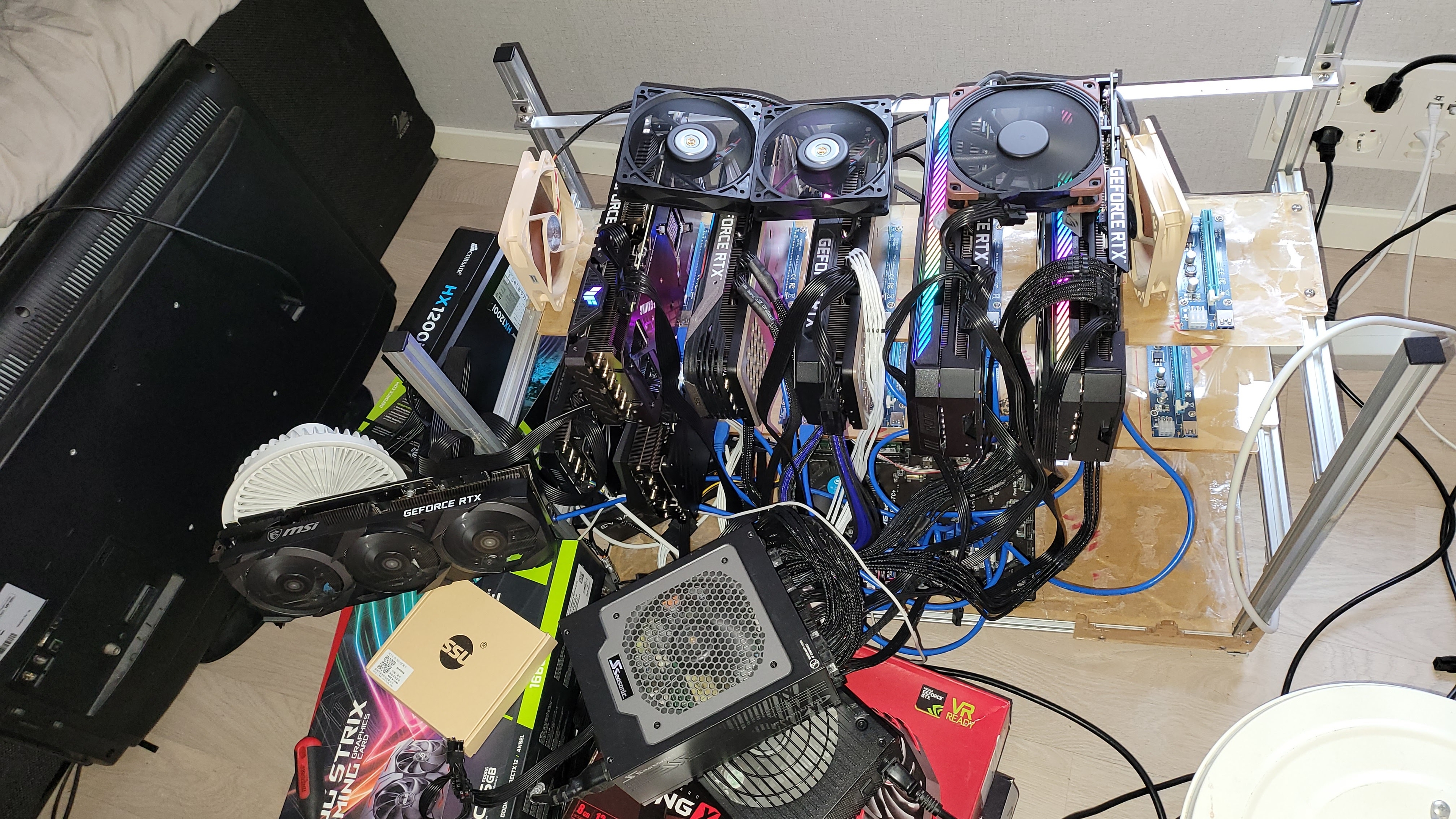

MariusJS Skrevet 16. februar 2021 Skrevet 16. februar 2021 22 hours ago, Splitter said: Verre enn dette? Tok meg faktisk tid til å gjøre det skikkelig da jeg bygde den, men viftene på disse kortene virker å være noe skikkelig vræl, og da jeg måtte bytte dem ut, giddet jeg ikke lenger å tenke på hvordan det ble seende ut. Ser ut som søppel, men miner 100% stabilt med rundt 170 MH/s. Døm selv 4
