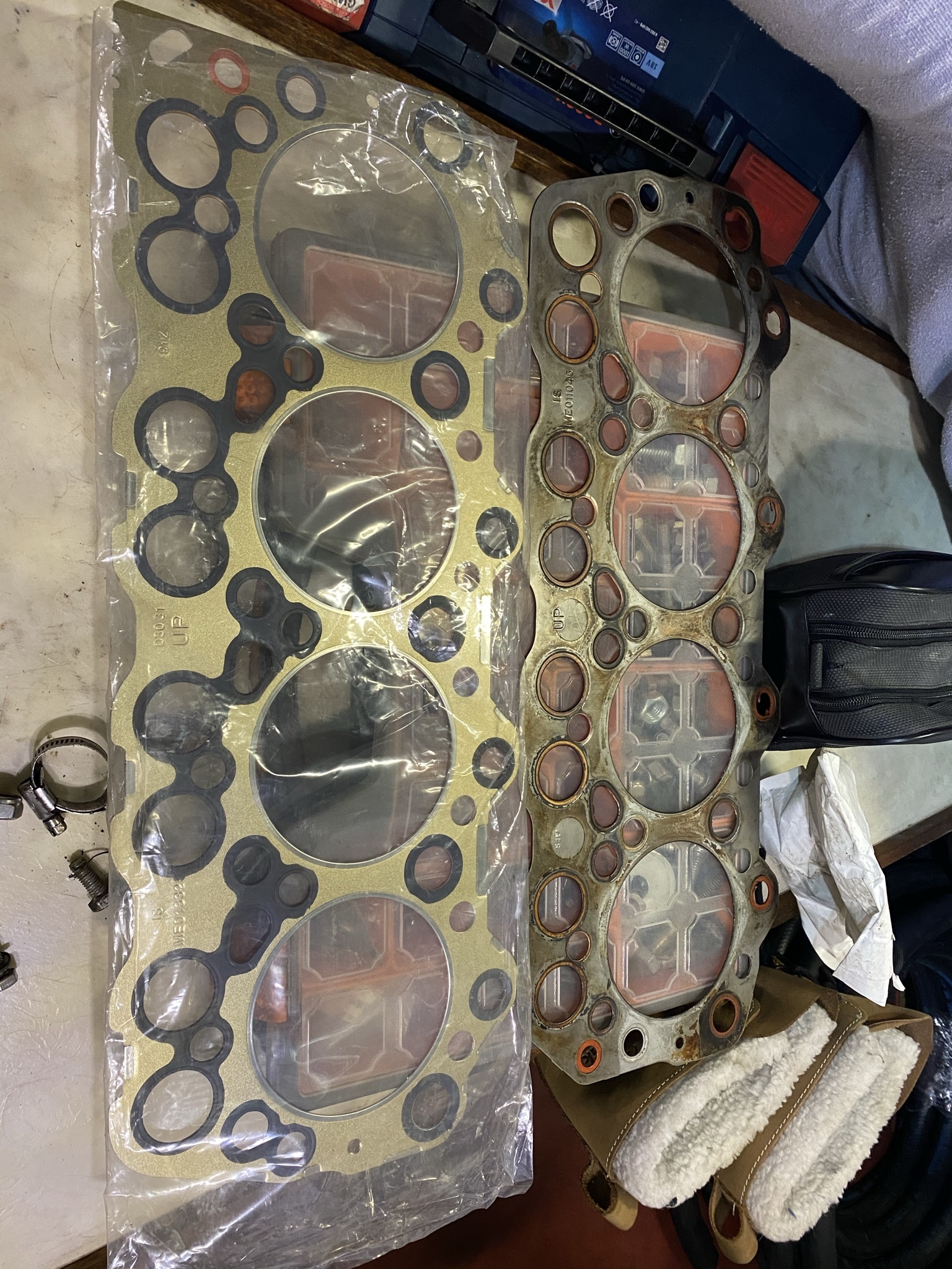

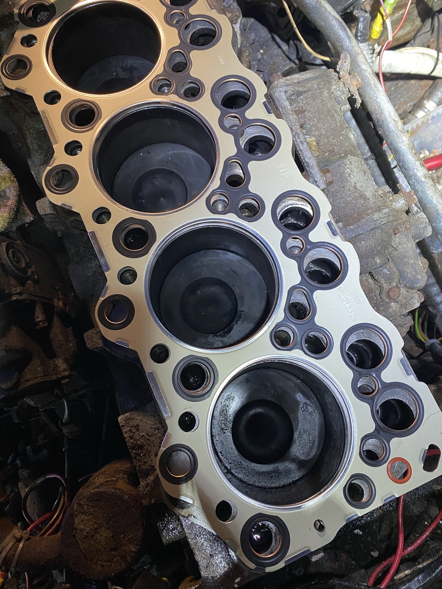

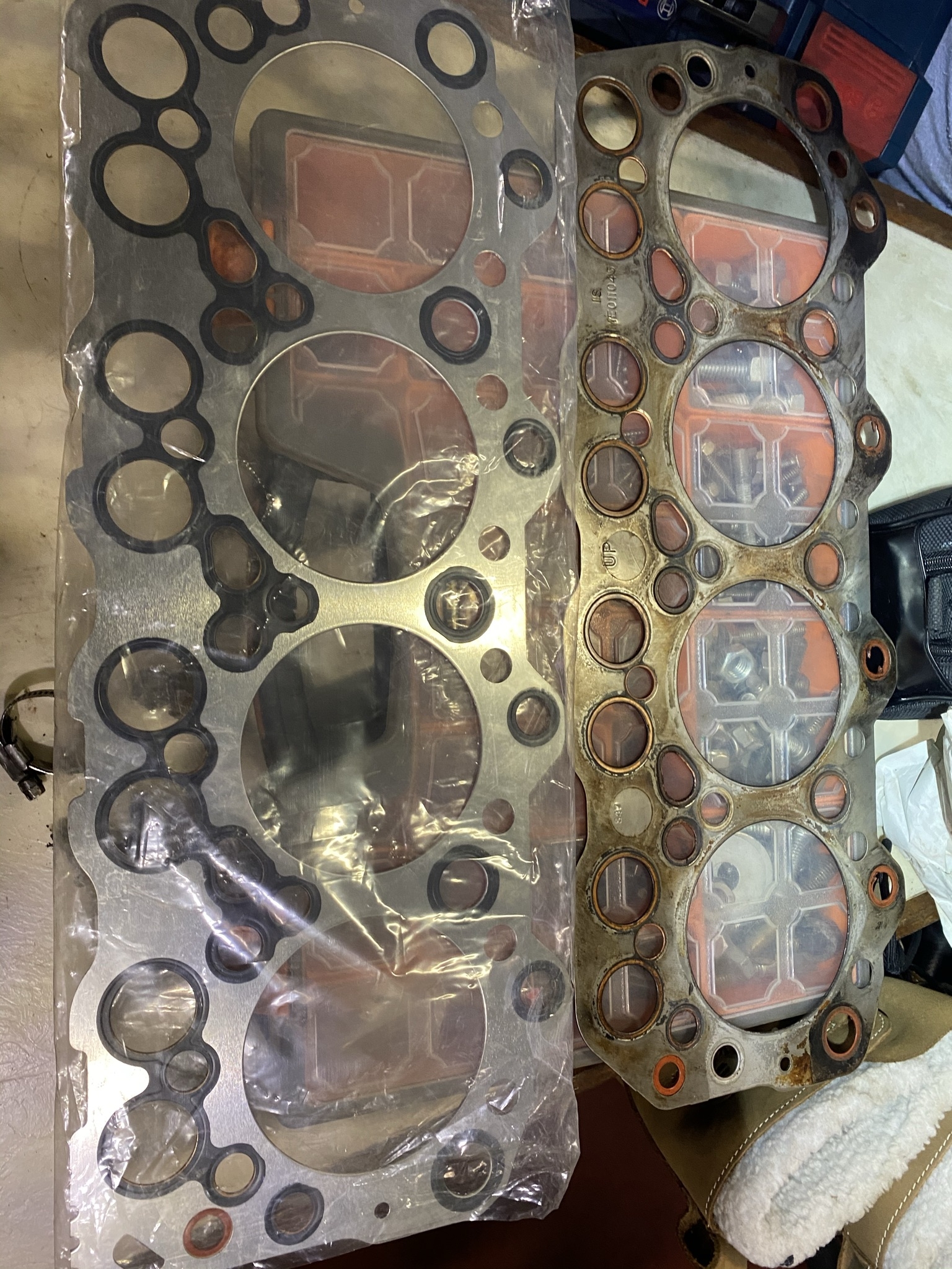

RaymondK Skrevet 14. desember 2020 Skrevet 14. desember 2020 Holder på å skifte toppakning på min trofaste Mitsubishi 4D31 dieselmotor. Toppakningen jeg fikk i posten var identisk med den gamle, -hvis man snudde den på hodet! Det var som om den tilhørte en motor som var snudd 180 grader, men ellers helt identisk. Lurer da på om slike pakninger er veldig forskjellige på over og underside, og om det således er kritisk hvilken vei dem blir satt? Den nye(med "UP" merket ned) sammen med den gamle Med "UP" merket opp. Finn en feil! Lagt på motorblokka med "UP" merket opp. Heller dårlig match. Snur man den opp-ned derimot... 😉

mobile999 Skrevet 15. desember 2020 Skrevet 15. desember 2020 (endret) Dette virker som feilmerking/dårlig kvalitetskontroll. Jeg ville vært nøye med å legge gammel og ny toppakning oppå hverandre for å sammenligne (fra begge sider). Jeg hadde også kontaktet selgeren for å få en uttalelse. Hvem er produsenten av den nye toppakningen? Endret 15. desember 2020 av mobile999
RaymondK Skrevet 8. januar 2021 Forfatter Skrevet 8. januar 2021 Blokk i støpejern og topp i aluminium Selger sier at pakningene skal være like, selv om det er to forskjellige delenummer. Hvorfor den ene har "UP" ned, kunne dem imidlertid ikke svare på. Har montert, ble ganske tett. Men ikke 100%. Lurer på om jeg tørre å overtighte litt for å se om jeg får vekk de siste luftboblene Produsent husker jeg ikke, men leverandør var Dryg.

Kajac Skrevet 8. januar 2021 Skrevet 8. januar 2021 Eldre mitsubishier hadde motoren "feil vei", slik som Honda også hadde i gamle dager. I hvertfall på bensin-utgaven. På et eller annet tidspunkt snudde de, selv om motorene var "de samme". Godt mulig det er årsaken
Svein M Skrevet 11. januar 2021 Skrevet 11. januar 2021 Jeg googlet litt og ser at der finnes denne speilvendte varianten av 4D31 på toppakninger, f.eks denne: https://enginespareparts.sell.everychina.com/p-108582469-mitsubishi-excavator-engine-parts-4d31-cylinder-head-gasket-set-oem-me013326.html Så da finnes det kanskje en speilvendt motor da.
