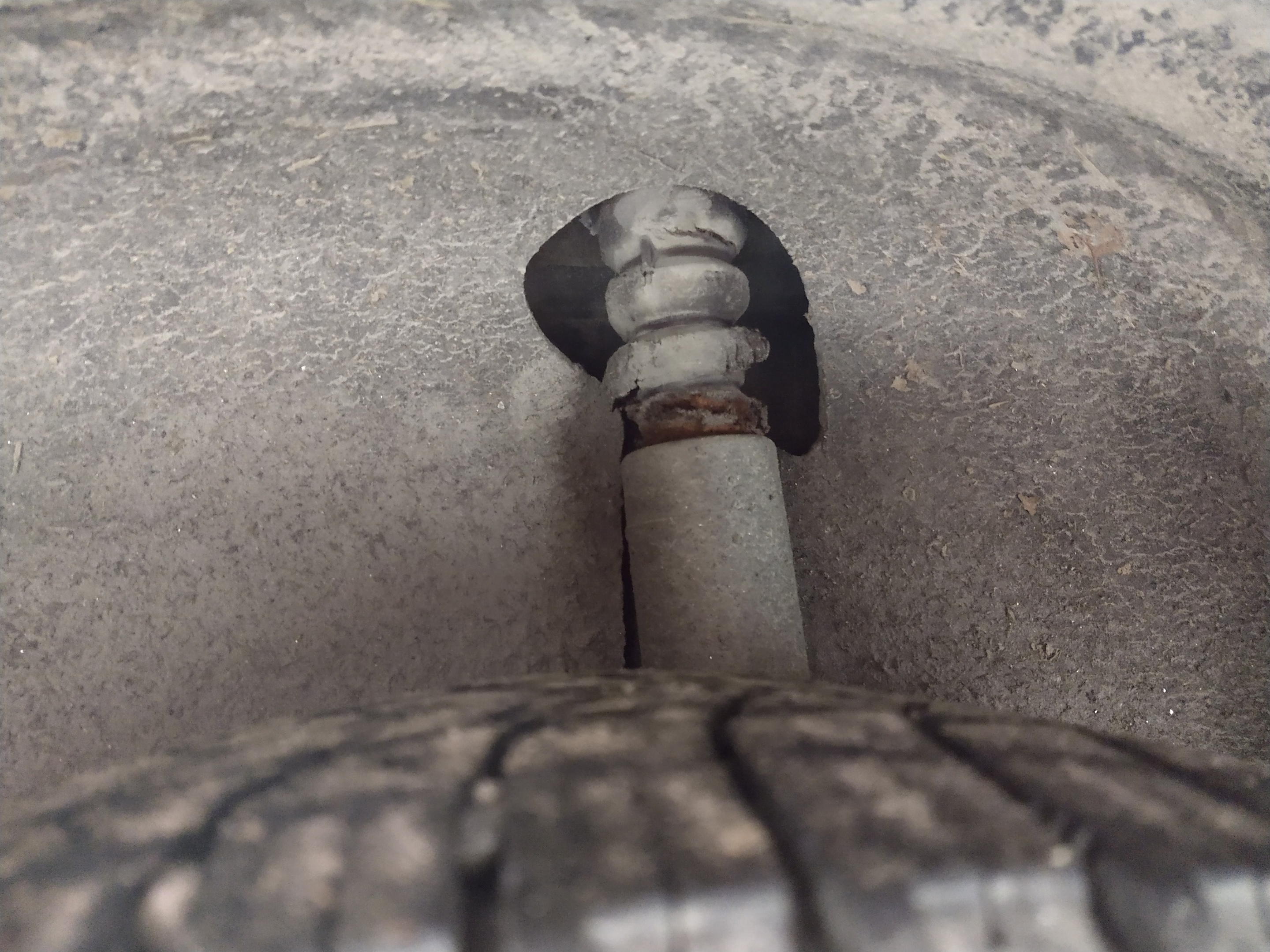

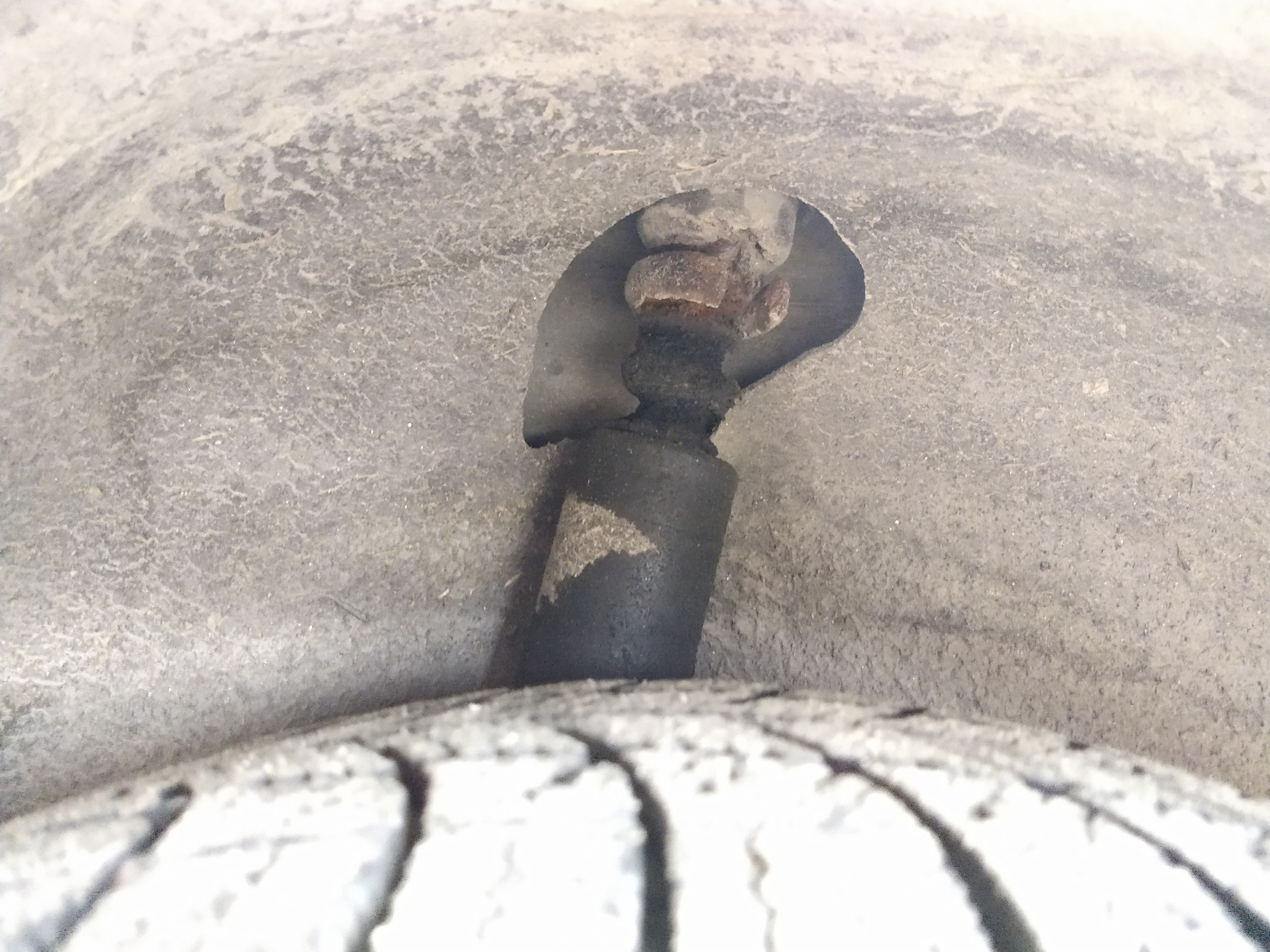

I det siste så har jeg fått en ganske ufin lyd fra støtdemper til høyre bak. Den slår fryktelig, men ikke alltid(?). I tillegg knirker den, som om dårlig smurt, dersom bilen gynger litt.
Jeg har tatt bilder og det ene bildet av demper som ser minst skadet ut er til venstre. Jeg tok det for å kunne sammenligne. Dersom det trengs bedre bilder kan jeg ta av hjulet og få tatt nye bilder.
Dette er en 2004 Ford Fusion (kan bruke deler fra Focus iflg Ford)
Spørsmålet er: Kan jeg fikse dette selv og hva må gjøres? Takk :)

Det du ser på bildene er bare støvmansjett og noe gjennomslagsgummi. Men den på nederste bilde ser ut til å være våt av olje. Det betyr at demperen mest sansynlig ergåen og må byttes. Du bør da bytte på begge sider samtidig.
Knirking og banking er ofte andre ting enn selve demperen elelr fjøra. Foringer til stabilisatorstaget (tversstaget) er en klassiker når det gjelder knirking. Kan ofte bare smøres opp med passende smøremidler (IKKE vanlig fett!!).
Banking og dunking er ofte slark i bærearmer og diverse stag. En mer nøye inspeksjon undenifra er nødvendig for å si mer nøyaktig.
