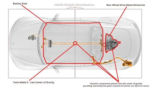

Complexity Skrevet 20. november 2020 Skrevet 20. november 2020 (endret) 6 minutes ago, Trestein said: Poenget er at å ha en tung motor foran i bilen gjør at den kinetiske energien deformasjon sonen og kupeen må ta opp blir mindre. Motsatt om du har midtmotor, hekkmotor eller batteripakke. Men når allt du må beskytte befinner seg midt i bilen så er det jo en fordel å ha myke soner foran og bak? En Model 3 Long Range har 48% vekt fremme og 52% bak. Nesten 50\50 som jo er det BMW alltid har sakt er best (BMW er fantastiske biler å bygge stereoanlegg i siden batteriet er tilgjengelig bak) Endret 20. november 2020 av Complexity 1 1

Complexity Skrevet 20. november 2020 Skrevet 20. november 2020 (endret) 42 minutes ago, oophus said: Største forskjellen er at energien gikk i samme retningen som der kollisjonen kom ifra gjennom bilen. Se en 25% crash test (der man treffer på hjørnet). Hva ser du der i dagens biler, og hvorfor får enkelte en dårligere score enn andre? Hva er fellestrekk for biler som ikke får top score? Hint: de roterer ut fra veggen pga noe, hva er dette "noe"? Slik som dette? Energien dytter jo bilen ut fra veggen av flere årsaker. Noen av grunnene er vel at kabinen er steinhard og bjelkene i fronten fordeler kraften utover istede for innover. Også har gode elbiler lav "Polar moment of interia" som det så fint heter. Men du tenker sikkert på noe helt annet? Jeg har kjørt mye gamle biler i min tid, og når man har blitt voksen og har sottet seg litt mere inn i slikt burde man jo være sjeleglad man aldri opplevde noen ulykke. Litt av grunnen til at jeg solgte en Ford Sierra jeg eide var fordi jeg viste den ville brettet seg sammen som papp i ett lite sammenstøt. At biler er så trygge som de er i dag gagner oss alle. Enten de har frunk eller ikke. Endret 20. november 2020 av Complexity 1 1
