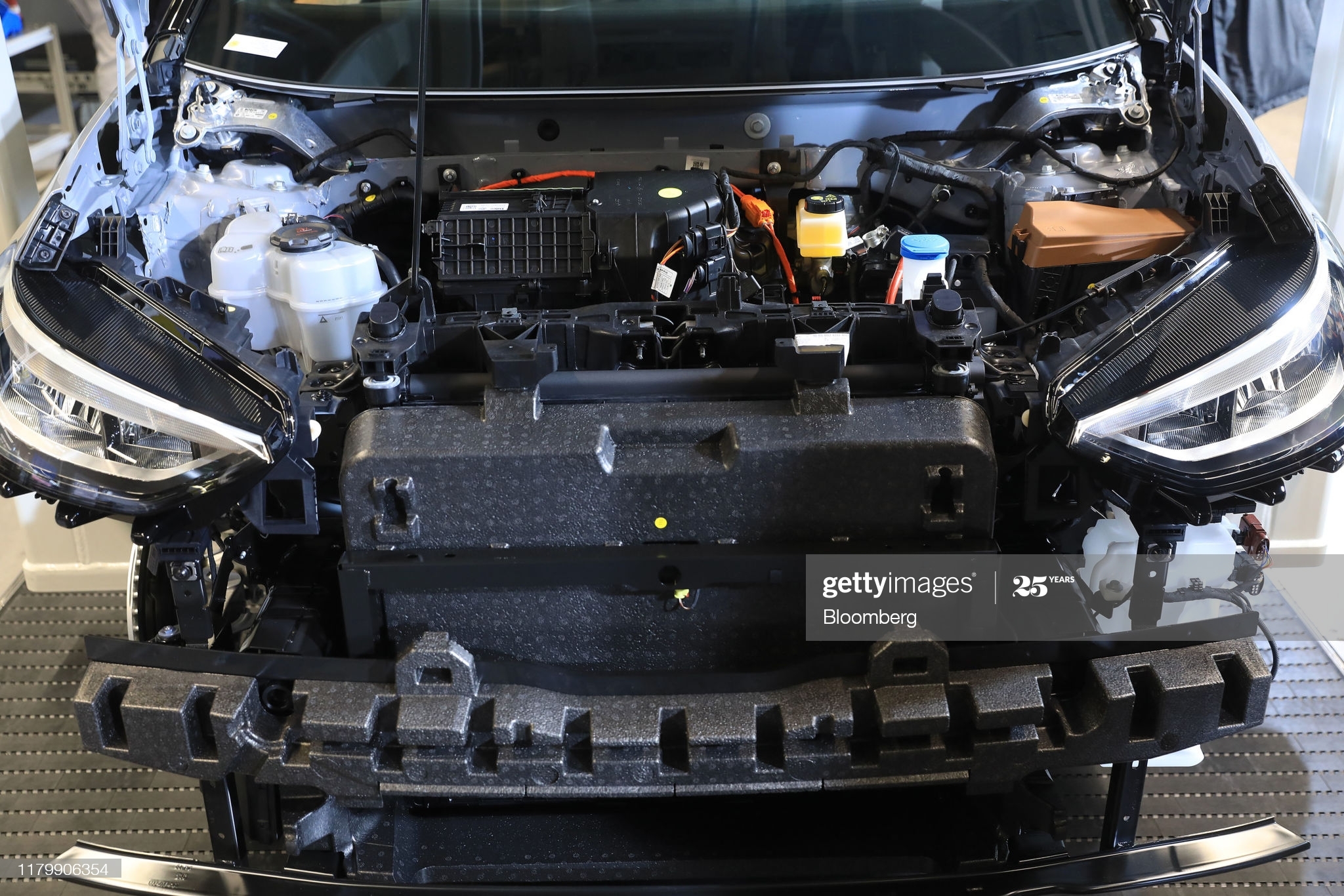

Men ID.3 som jo er en så sikker bil basert på en elbilplattform - hva er det i fronten som gjør den så spesiell egentlig?
Chassie har jo bare 2 "crumble" bars på hver side. Ikke noe i midten?879517934_volkswagen-zwickau(2).thumb.jpg.fac8f7df89afb3d8e4643c2132632729.jpg
Vanskelig å finne spesielt gode bilder, men ser jo bare ut som det er en radiator og masse duppeditter her? og en lignende bjelke som hos Tesla\Porche?
Eller er det noe som ikke vises på disse bildene kansje? har den en bjelke i midten og?
Om det ikke er noe forsjell - ville det vært katastrofalt å ha fronten 40cm lenger og en liten frunk der? Eller ville det bare hjulpet kansje?

Complexity skrev (9 minutter siden):
Jeg forstår ikke hvordan du fremdeles kan være forvirret på hva jeg sier?
Alt det utstyret som er ellers der fremme har jo også sin motstand i hvor deformert de blir i en kollisjon. Kollisjonsstolper er der for å fylle opp for den motstanden der ting blir for spinkelt. I hjørnene så ligger det ikke radiator, varmepumpe o.l så der må en ha disse litt større bjelkene rett inn mot hele ramma. I midten så har man mindre bjelker mellom utstyret seg i mellom og ut mot fronten slik at alt tar imot energi samtidig. Altså er alt inkludert der alt kan deforneres, krympes og forflyttes mot festene I midten og ikke kun bjelkene.
Hovedpoenget er altså at alt av utstyr tar imot energi samtidig.

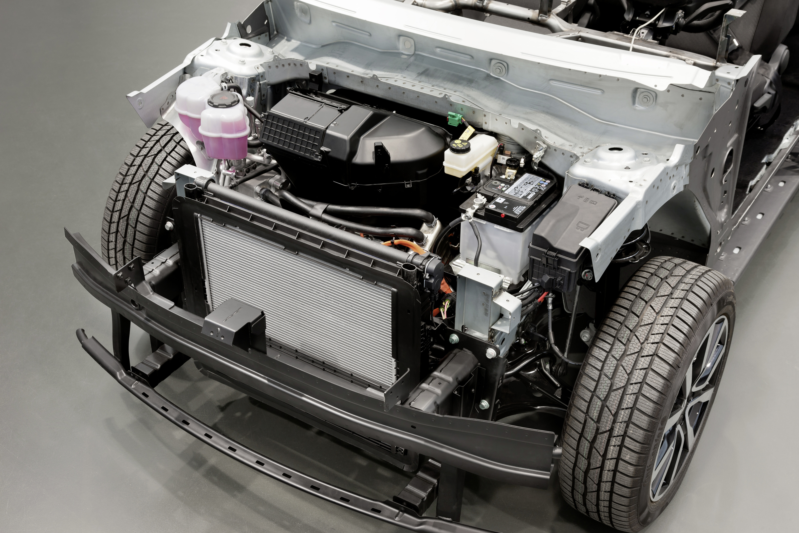

Nettopp. I midten så er det mer utstyr til å ta imot energien. Hva skjer om du feks putter en radiator I en hydraulisk presse? Blir den mindre? Hvor mye energi tar den imot før den er helt kompakt? Alt dette er jo med I designen og simulasjonene for dette, og det er mye en kan gjøre for å fjerne motstand, eller øke den om det er behovet gjennom festene til komponentene i seg selv. Når man da i tillegg har bjelker mellom komponentene så sørger det som sagt at energi fordeles mer jevnt.
Se for deg hvordan en skuddsikker vest og hvordan den fordeler energien utover. Litt slik er det når man får "koblet" bjelker og komponenter sammen, og det er altså en fordel man har uten frunk. Det er enklere å koble alt sammen uten tomrommet man må ha for en frunk.

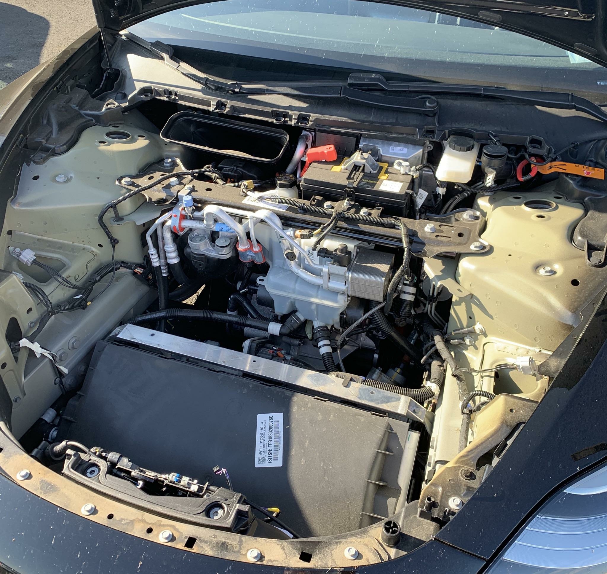

Poenget mitt er at jeg ikke ser helt de store forsjellene på ID.3 som du roser opp i skyene og Model 3. Største forsjellene er at Model 3 har lengere front, og kan derfor komprimeres mere i en kollisjon. Noe som vil gi mindre g krefter og mindre skade.
En annen fordel er at man kan ha radiatoren liggende og får god plass til en frunk.

Så en radiator skal hjelpe mot kollisjon?
Alle komponenter har en motstand og hjelper i en kollisjon, inkludert radiatoren.

Da må jo Model 3 være bedre enn id.3 da siden radiatoren er liggende og ikke står vertikalt.
....  Usikker på om du troller eller ikke.

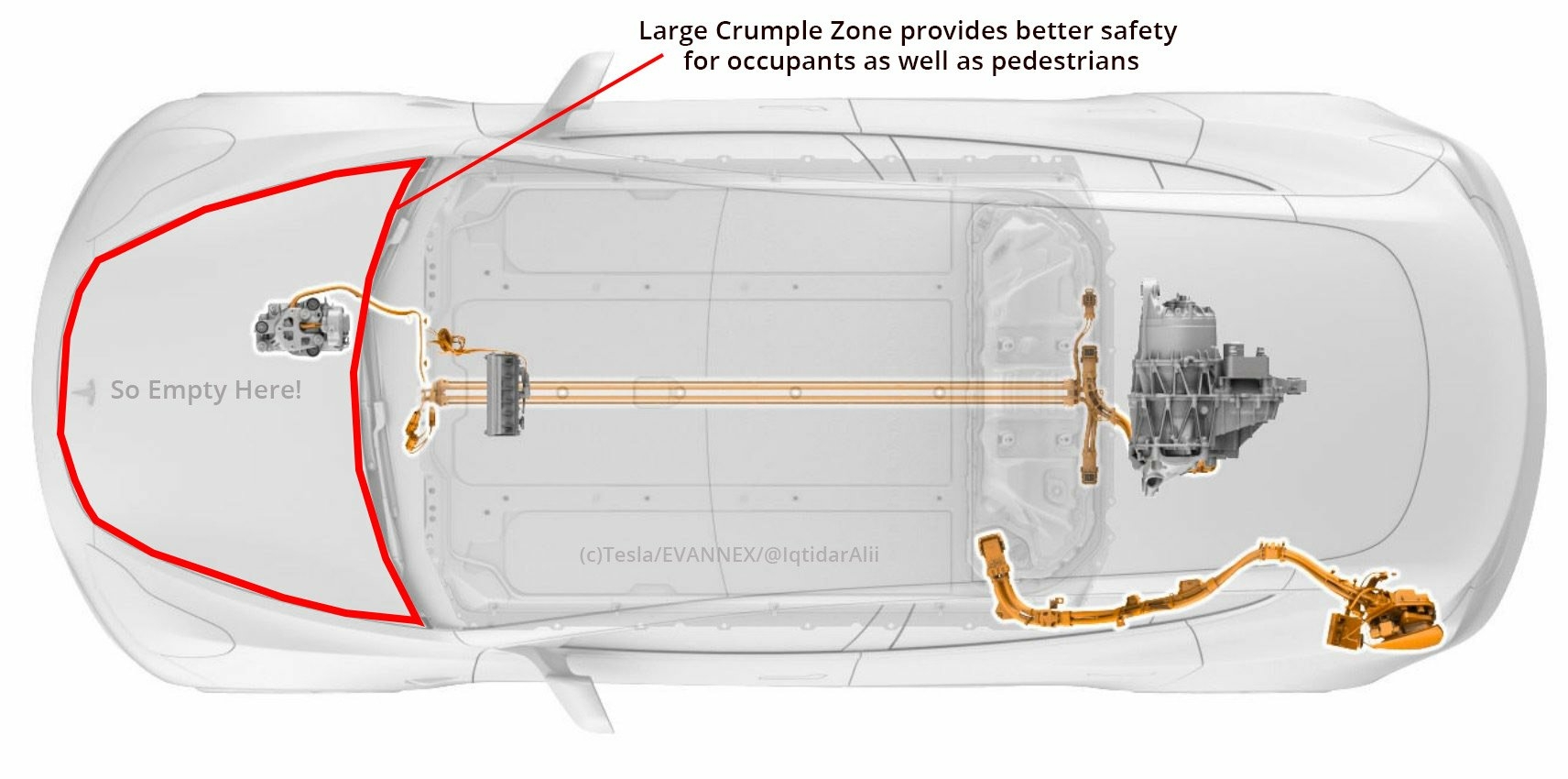

Teslan har jo lang komprimeringsone og vil bremse mye av støtet før det når kupeen. ID.3 har kortere komprimeringsone og krafen vil nå kupeen fortere. Når det tilsynelatende er brukt samme tankegang i utformingen så ser jeg ikke hvordan ID.3 kan være bedre enn Teslan på dette. Begge har jo litt utstyr der fremme, bare at Teslan har masse tomrom i tillegg.

Hele fronten er komprimeringssone. Alt der skal klappe sammen uten å være for hardt.
Selve kupeen skal ikke komprimeres og er designet for å ikke gjøre det.
Slik er ID.3 også designet, men har mindre å gå på i fronten. Klarer ikke å se på det som en fordel.

Er det tomt der kan man designe det til å være akkurat så hardt\mykt som man ønsker det skal være.
Tesla har valgt en lang og myk sone istede for en kort og hard sone, og jeg vil fortsatt tro at det første er bedre når det kommer til personskader av g-kreftene.

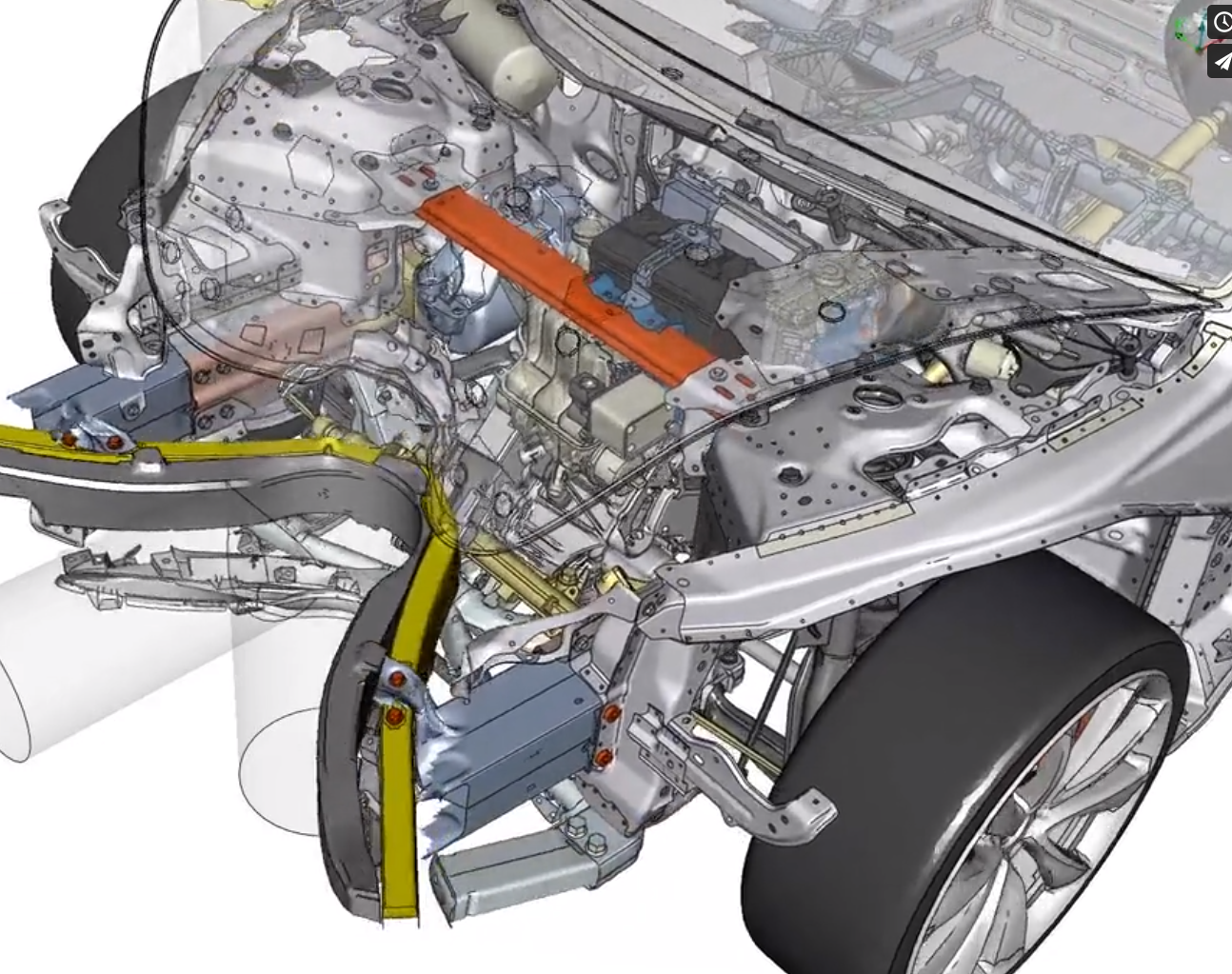

https://player.vimeo.com/video/291143444
Området der funken er er jo ikke helt tomt. Har jo alle tingene på siden der og bjelken i midten.
Å ellers bare ha luft mellom gir jo en roligere nedbremsing i støtet siden bjelken får god plass til å bøye seg.
Om Model 2 (eller hva nå enn den lille Teslan skal hete) får kort panser med liten komprimeringssone så tror jeg ikke den får like bra score i kræsjtester som dagens nei. Ikke på Adult occupant iallefall.

De fleste komponentene der I en elbil er jo harde, men de er montert slik at først skal festet ryke over X energi før man kun har konpresjonsenergien per komponent mot hverandre. Det er jo derfor det lønner seg å feste dem slik at de tar imot energi samtidig....
Complexity skrev (10 minutter siden):
Alle biler har de tverrgående bjelkene som frontfangeren festes i. Den er på ingen måte laget for å ta til seg energi i en kollisjon ettersom de må være veldig tykke og tunge før det blir en menge som betyr noe.
Complexity skrev (13 minutter siden):
Det er jo ikke en rolig nedbremsning man ønsker om formålet er å redde liv? Det er jevn nedbremsning.
Jeg forstår ikke helt hvordan du kan prøve å forsvare at en frunk I seg selv hjelper mot kollisjoner når du selv har motbeviset i egen vimeo link?
42 minutes ago, oophus said:
Se simulasjonen igjen du.
Hva er premisset vi diskuterer igjen? Noe jeg har gjentatt en 5 - 6 ganger.
Frunken gjør jo ikke noe? Er jo tomrommet som gjør noe. Frunken er bare en praktisk bonus man kan ha ved å ha langt panser og lang "crumple zone".
ID.3 har jo langt dashboard istede for langt panser. Hvor kommer fordelen der? De har bedre plass til å fordele varmen fra varmeapparatet siden rørene bak har bedre plass?
Alle moderne elbiler er trygge i en kræsj, men langt panser ser hittil ut til å bare være en fordel så lenge man ikke har en stor stålklump der i form av en motor.
