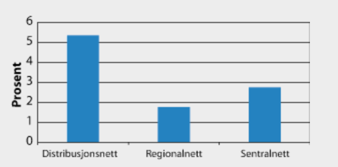

Tapene i distribusjonsnettet er 5-7%. Hvor mener du at hurtigladerene er tilkoblet, til sentralnettet?
Tapa totalt i nettet er 5-7%, der mesteparten er i det lågspente distribusjonsnettet (230V) frå trafoar til hus.  I grisgrendte strok kan linjene vere lange.  Trafoane til hurtigladarane er typisk påkopla anten høgspent distribusjonsnett eller regionalnett på 11-22 kV og står rett ved ladestasjonane.  Superladaren på Nebbenes på totalt 3,3 MW maks effekt ser ut til å vere kopla på ei 22 kV-linje frå Hafslund.
Tapene totalt er over 10%. Regionalnettet operer på spenninger mellom 33-132kV. Så det du refererer til er tilkoblet distribusjonsnettet....
I fylgje SSB er det totale tapet 5,5% av forbruket: https://www.ssb.no/energi-og-industri/statistikker/elektrisitet/aar
Jeg vet ikke helt hva brutto netto differansen til SSB sin energibalanse viser. Mulig den kun viser tapet i distribusjonsnettet.
De fleste oppgir totaltapet til ca. 10%
3 minutes ago, 6RCURCGB said:
Vi kan sikkert formulere dette på mange måter men jeg antar du er enig i at vi ikke kan redusere lengden på kablene hvis strømmen skal komme frem til ladestasjonen? Vi kan se bortifra reaktive tap og temperaturkoeffisienter men de spiller inn også.
Det vil seie at det er veldig korte strekk med "låg" spenning (ca 400V).  Resten er høgspent.  I motsetnad til distribusjonsnettet, der det kan vere ein kilometer med 230V frå hus til trafo.
Heile linjenettet.  Dette står under "Definisjoner" i statistikken frå SSB:
Beregnet tap i linjenettet
Tap i linjenettet i den månedlige elektrisitetsstatistikken beregnes ved å bruke en fast tapsandel i forhold til produksjonen basert på nettapet i sentral, regional- og distribusjonsnett som rapporteres inn i den årlige elektrisitetsstatistikken. Tapsandelen som benyttes er et gjennomsnitt av de fem siste årene og er på rundt 6 prosent i 2016.
Kan du oppgje nokre av kjeldene som hevdar dette?

Sagt på en annen måte så er 3% av 250kW mer enn 3% av 11kW men det er fortsatt bare 3%.
