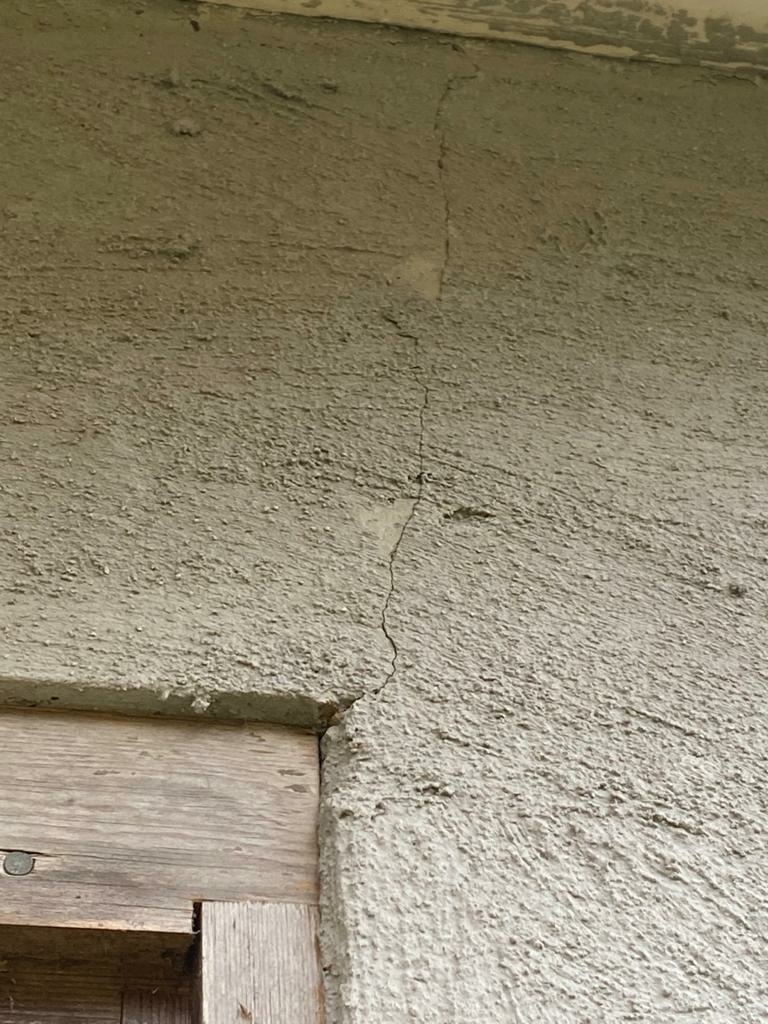

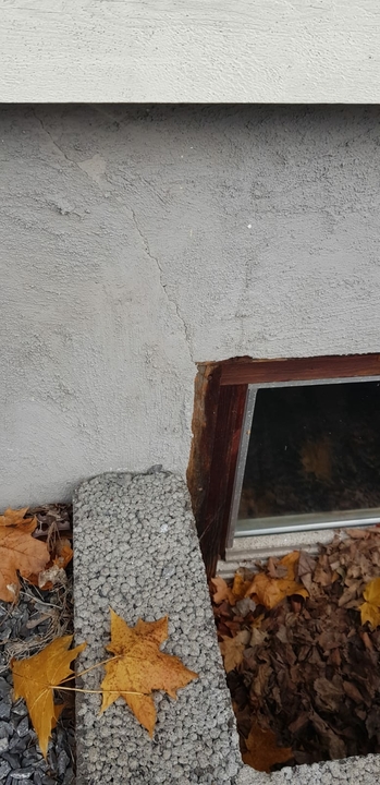

jegtrengerråd123 Skrevet 3. november 2020 Skrevet 3. november 2020 Det står ingenting om dette i tilstandsrapporten, så jeg lurte på hva jeg kan gjøre? - Tar imot all tips jeg kan få. Har vedlagt bilder.
HW1 Skrevet 3. november 2020 Skrevet 3. november 2020 Har du snakket med noen som har peiling på bygg, som kan si noe om dette er én alvorlig feil, eller noe helt normalt? 1
sungun Skrevet 3. november 2020 Skrevet 3. november 2020 Jeg hadde ikke bekymret meg for dette, det er vanlig med slike sprekker i mur. 4
Kajac Skrevet 3. november 2020 Skrevet 3. november 2020 Slike sprekker oppstår ofte før bygninger er ferdig bygget engang. Helt normalt utifra bildene i hvertfall. Du kan selvsagt hyre en fagperson til å undersøke det nærmere dersom du tror det er værre enn det ser ut, men mest sannsynlig er dette ingenting å tenke på 😊 2
ITtraktor Skrevet 7. november 2020 Skrevet 7. november 2020 Kan det være at det kun er pussen som har sprukket opp? 1

Taurean Skrevet 7. november 2020 Skrevet 7. november 2020 Det er ikke en særlig stor sprekk. Beste er å observere og følge med på det over tid. Det er en fordel å vite alt om fundament og alt mulig før man kjøper hus, men det er ikke alltid det finnes informasjon. Da blir det litt risiko. Men sånn er det jo med mye. Å endre på fundamentet i et eksisterende hus er ingen enkel oppgave. Det går dog an. Må pigge vekk betong, grave, så legge riktig fundament på nytt. Å sørge for at drenéring er som det skal kan også forhindre mye setningsskader og telehiv. Men den der ser ikke særlig alvorlig ut. Følg med på den over de neste årene. Utvikler det seg, ta kontakt med entreprenør- eller grunnmur/fundamentering/murerfirma og betal for en times konsultasjon. Theo343 skrev (6 timer siden): Jeg personlig synes det er rart man ikke selv tar en titt på fundamentet utvendig når man skal kjøpe en enebolig? Klart det .. men ikke alle kan velge og vrake. Kanskje det var det biligste som fantes der og da, og de følte seg presset til å kjøpe av diverse grunner. Men ja, dette er ting vi burde lære i skolen også. Man blir ikke klok på livet av å pugge brøk og algebra i 10 år.
Rune_says Skrevet 19. november 2020 Skrevet 19. november 2020 (endret) Ville sendt bilde til takstmannen med spørsmål om dette er noe han overså i taksten og om hans vurdering av alvorlighetsgrad. Enten får du et godt svar og ellers er vel takstmenn forsikret om de har gjort grove feil. Men skal litt til, minst 5% verdiforringelse er vel minstemålet før du kan forvente noen erstatning. Ellers viktig hva boligannonsen sa. Oppussing/renovering eller "stort potensiale" - da er det lite man kan klage på. Endret 19. november 2020 av Rune_says
