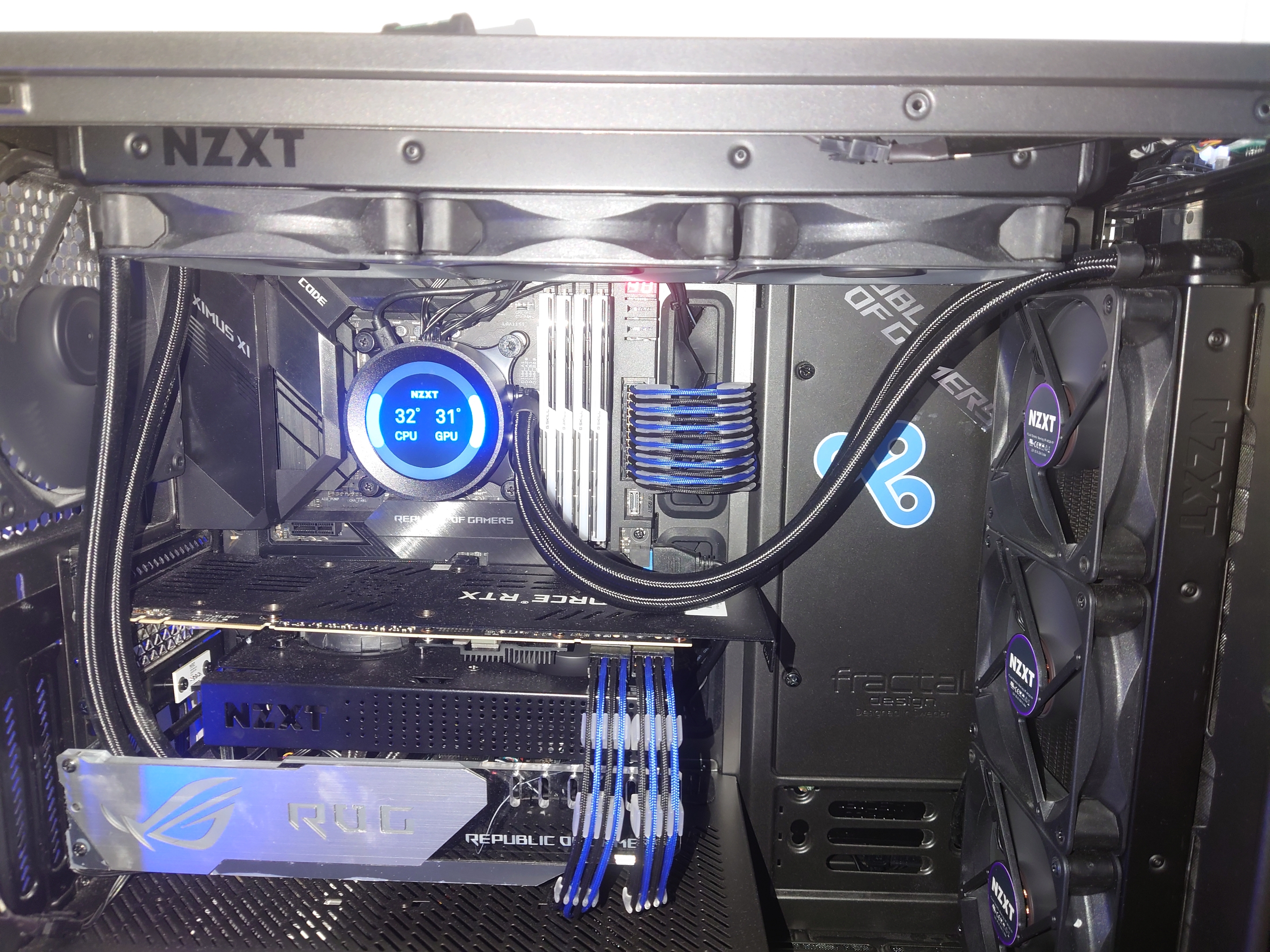

MrMidget Skrevet 14. oktober 2020 Skrevet 14. oktober 2020 (endret) Du kan kjøpe en bracket til sitt skjermkort (f.eks kraken g12 fra nzxt) for så montere en egen aio direkte på skjermkortet ditt. Dette har jeg selv gjort med mitt 2080 ti kort (måtte bruke amd bracketen da intel sin ikke passet) Idle rundt 27 grader og maks 45 i spill uten noe som helst vifte støy Endret 14. oktober 2020 av MrMidget
N o r e n g Skrevet 14. oktober 2020 Skrevet 14. oktober 2020 Sarasin skrev (4 timer siden): Ehm... Ser på videoer på nett angående vannkjøling. Der viser de på MSI MAG 240R at man skal koble pumpen til "Pump-fan header" og viftene til "CPU-fan header" på hovedkortet - i tillegg til ARGB. Mitt hovedkort har ikke "Pump-fan header", kun CPU-fan header. Jeg har heller ikke ARGB, kun JRGB (12v) Er dette overkommelige problemer, eller skal jeg gå for nytt hovedkort? Koble pumpen på en annen kanal, det er ikke viktig å bruke pump fan. Du kan til og med argumentere for at den bare burde kobles direkte på strømforsyningen. RGB-tilkobling er ikke viktig for at kjølingen skal fungere, tvert imot bidrar det til (bittelitt) oppvarming av komponenter. MrMidget skrev (3 timer siden): Du kan kjøpe en bracket til sitt skjermkort (f.eks kraken g12 fra nzxt) for så montere en egen aio direkte på skjermkortet ditt. Dette har jeg selv gjort med mitt 2080 ti kort (måtte bruke amd bracketen da intel sin ikke passet) Idle rundt 27 grader og maks 45 i spill uten noe som helst vifte støy Dette er en dårlig idé med kort som bruker GDDR6 (inkludert 2080 Ti), og spesielt GDDR6X, ettersom minnet blir varmt. Når minnet blir for varmt blir ytelsen dårlig. Du får ikke montert kjøleribber på minnebrikkene heller når det er en diger AIO som blokkerer. Det er også en del kort som ikke har dedikert kjøleribbe for VRM (ditt kort har det), og på nyere kort er det absolutt nødvendig med aktiv kjøling av VRM. Jeg vil heller anbefale Alphacool sine Eiswolf-løsninger da: https://www.aquatuning.no/vannkjoeling/vannkjolingsett/all-in-one-gpu/27138/alphacool-eiswolf-2-aio-240mm-radeon-rx-5700/5700xt-reference?c=23049
