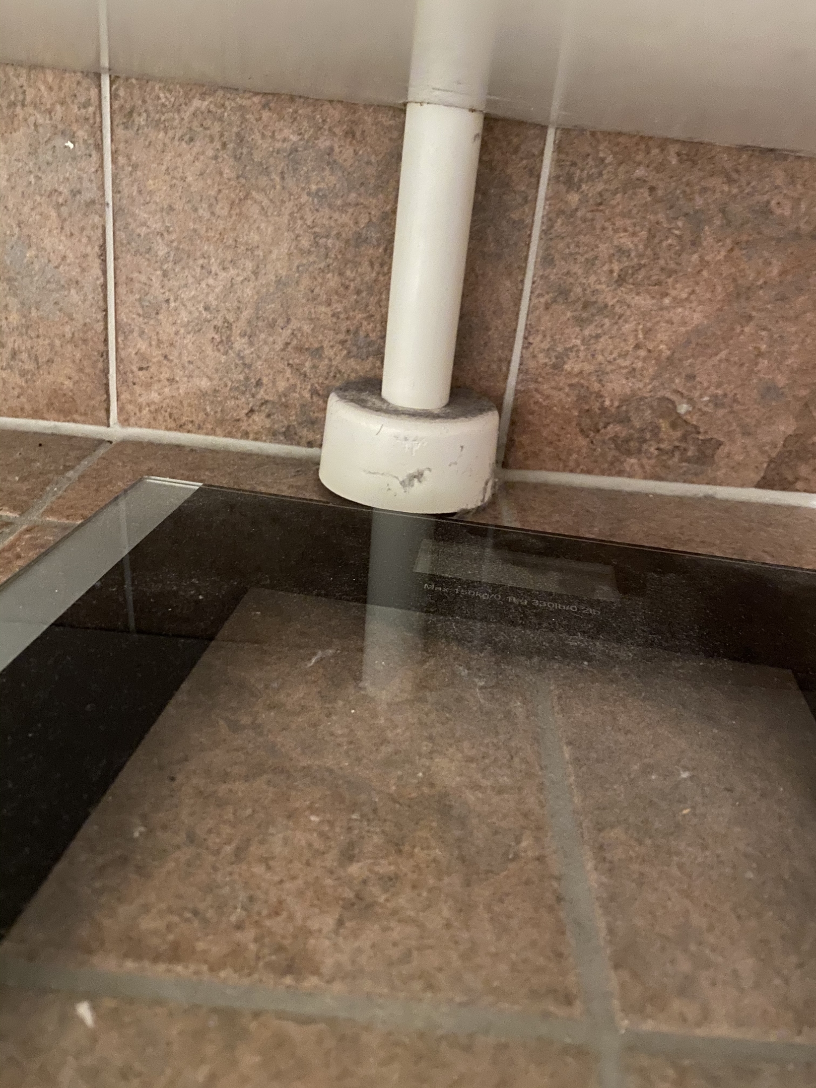

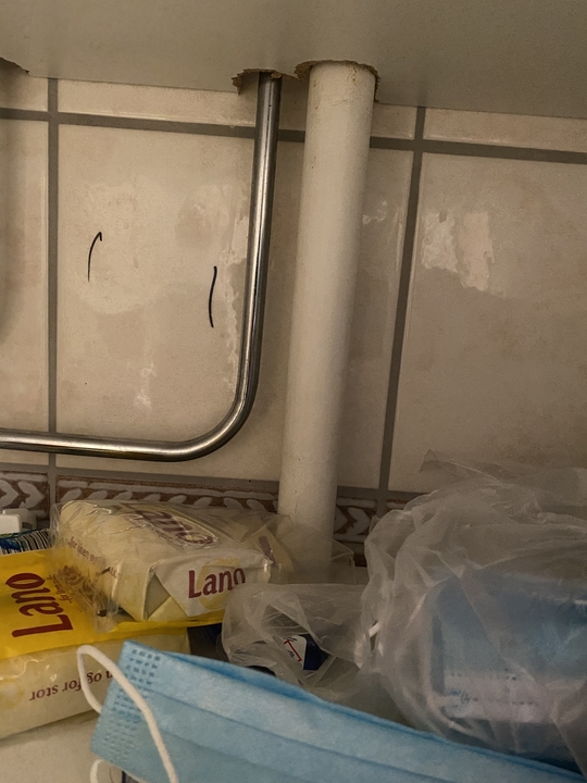

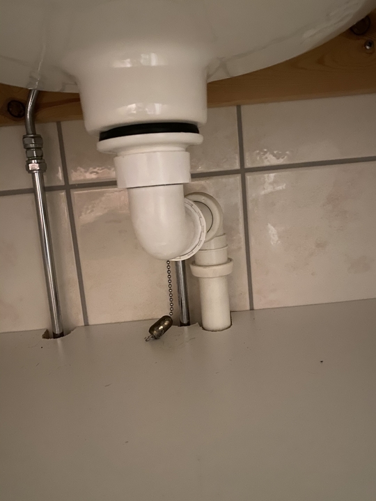

Raude Skrevet 27. september 2020 Skrevet 27. september 2020 Hei, da har jeg tett sluk i vasken på badet. Jeg har Googlet litt og sett på video hvordan man renser vannlåsen på vasken. Men jeg kan ikke se at jeg har dette på min vask. Legger derfor ved et bilde. Har noen forslag på hvordan jeg skal rense den på denne? Er det den øverste delen jeg skal prøve å fjerne?
Taurean Skrevet 27. september 2020 Skrevet 27. september 2020 (endret) Du kan prøve å forsiktig skru det løs. Men ikke bruk for mye kraft. Ellers er nok avløpsåpner det vanlige ja. Å finne noe som er bøyelig og langt som du kan bruke til å stake der med er ikke dumt heller. Har ikke brukt den metoden selv før men det virker nok. Ville vurdert å ringe rørlegger og spørre hvor mye det ville kostet å få på en vannlås. Kanskje det har noe å si for forsikring? Jeg aner ikke. Endret 27. september 2020 av Taurean
Complexity Skrevet 27. september 2020 Skrevet 27. september 2020 11 minutes ago, Taurean said: Ville vurdert å ringe rørlegger og spørre hvor mye det ville kostet å få på en vannlås. Det må vel være vannlås en plass der. Om ikke ville det nok ikke luktet spesielt godt.
Dusken Skrevet 27. september 2020 Skrevet 27. september 2020 Kan det hende vannlåsen er plassert under den hvite plata? Som de andre sier her, det må være vannlås et sted.
Thunderhead Skrevet 27. september 2020 Skrevet 27. september 2020 Hvor tett er "tett"? Er det helt tett, så vil ikke avløpsåpner hjelpe da middelet ikke kommer dit hvor det trengs. Har du forsøkt en sånn stor sugekopp for åpning av avløp? Veldig enkelt hjelpemiddel hvis det fungerer, bare å fylle opp kummen med vann og pumpe opp og ned hardt flere ganger, men er det helt tett er det ikke sikkert den vil hjelpe. Alternativet er å følge røra, før eller siden vil det være en vannlås, kanskje allerede under plata som nevnt over.

Tan28 Skrevet 29. september 2020 Skrevet 29. september 2020 Du har ikke en type vannlås ala pop-up, da? Ala noe slikt? (finnes i flere varianter)

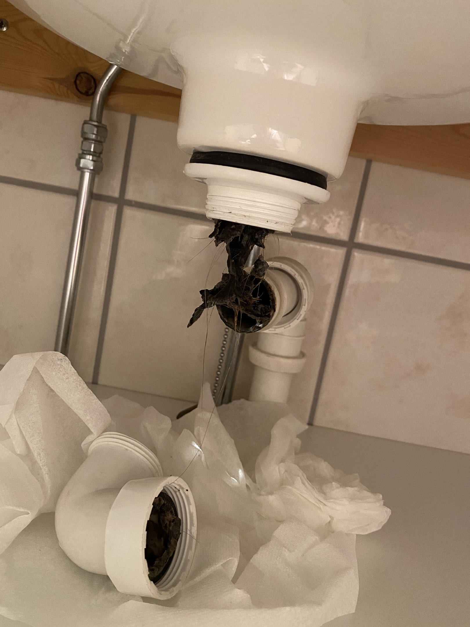

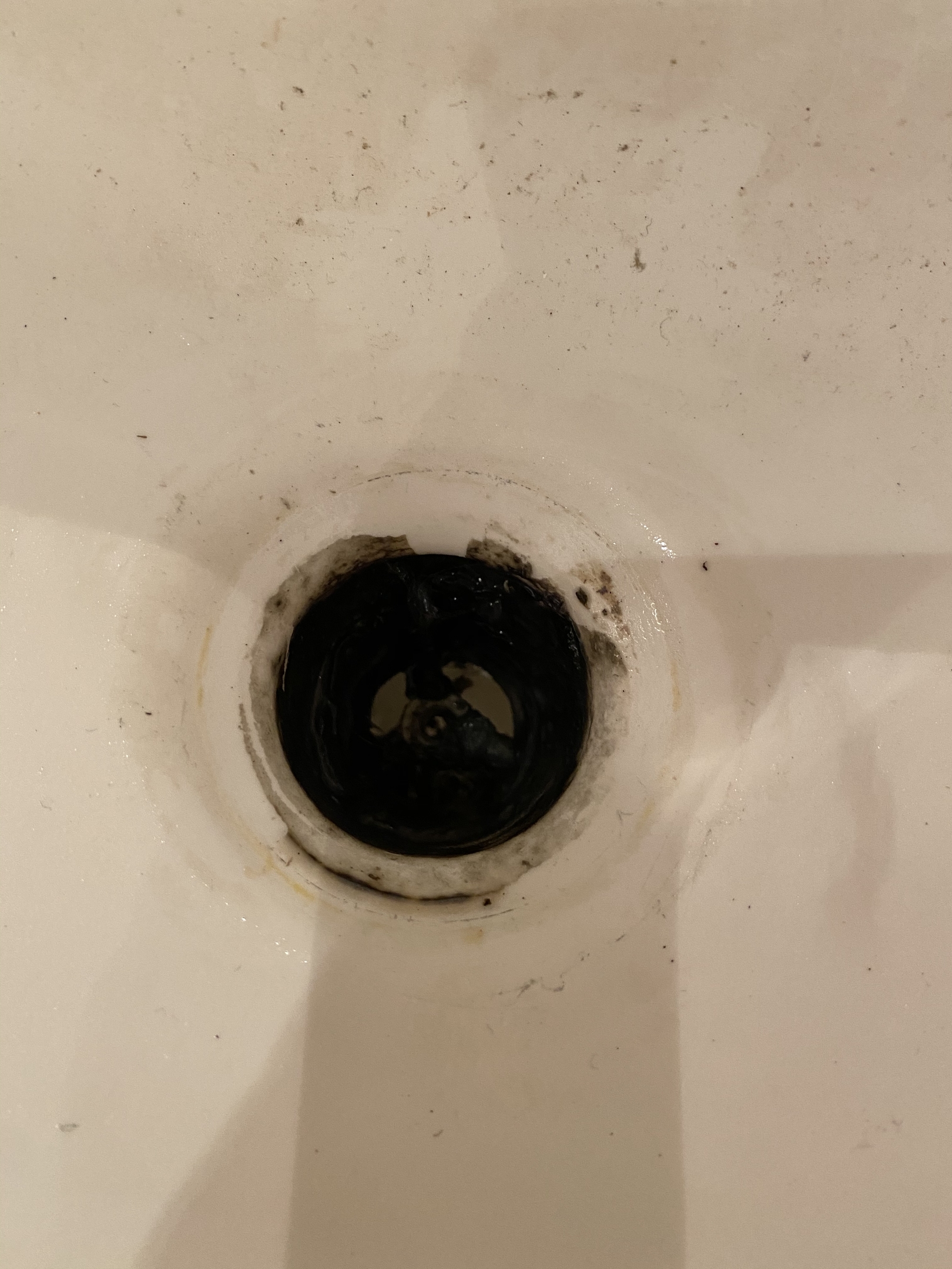

Raude Skrevet 29. september 2020 Forfatter Skrevet 29. september 2020 Complexity skrev (11 minutter siden): Det må være en vannlås under gulvet eller noe da. Uten vannlås vil det stinke av vasken. Jobben til vannlåsen er å stenge av røret med vann slik at ikke kloakken får duftet opp. Er samme grunn til at du har vann i toalettet ditt. Men vannlås finnes i mange varianter. Mudin er ikke som andre avløpsåpnere, det er mye bedre. Prøv en sånn flaske først. Ganske morsomt å bare løfte på en slik flaske for de er veldig tunge. Husk å bruk kokende vann. Det må isåfall være under fliser, men de skal jeg ikke demontere ? Men det ligner veldig på S-trap om du ser på første bildet jeg la ut i opprinnelig innlegg. Da har jeg demontert den første delen og det ser ut som at problemet er løst, trodde jeg skulle finne mere skit faktisk, så avløpsåpner ville nok også ha løst problemet. Her er noen bilder fra demonteringen i sted. 1
Taurean Skrevet 29. september 2020 Skrevet 29. september 2020 Pleier å være så lett som det der ja, bare skru opp forsiktig. Har ikke vært borti noe verre. Men så klart være litt forsiktig. Rørlegger skal nok ha noen tusenlapper for å koble nytt.

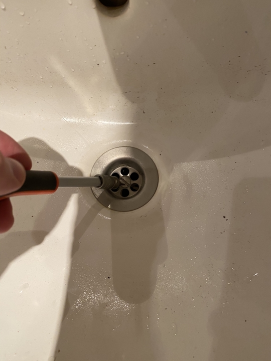

AndersT2 Skrevet 30. september 2020 Skrevet 30. september 2020 (endret) Complexity skrev (10 timer siden): Det må være en vannlås under gulvet eller noe da. Uten vannlås vil det stinke av vasken. Jobben til vannlåsen er å stenge av røret med vann slik at ikke kloakken får duftet opp. Er samme grunn til at du har vann i toalettet ditt. Kan være at det er som det er hos meg, hvor vasken går inn i sluket i dusjen, og dermed ikke trenger vannlås, selv om dette er blitt montert hos meg. TS: Prøv å få tak i noe slikt: https://www.jula.no/catalog/bygg-og-maling/vann-og-sanitar/rengjoring-og-vedlikehold-vvs/verktoy-til-avlopsrensing/avlopsrenser-434203/ Demonter første sving under vasken. Er en skrue du ser ovenfra hvor vannet går ned, så løsnes den, så skru løs den store plastmutteren rett etter svingen, så kan denne dyttes inn til den stopper. Kikke også dusjen om det kommer inne ett rør fra siden der som kommer i fra vasken, da kan du stake den veien også. Men er nok best fra 1 side, og ta litt og litt slik at det ikke komprimeres i midten. Du får lengre stakefjører også. Hvis det renner litt vann, igjennom så skal du kunne høre i hvilket sluk det går ned i. Siden det ikke lukter, så går det nok via ett annet sluk og vannlåsen der. EDIT: Glemte å nevne at du bør holde på svingen i bakkant hvor røret går ned når du dytter inn stakefjæren slik at det ikke går fra hverandre der. Endret 30. september 2020 av AndersT2

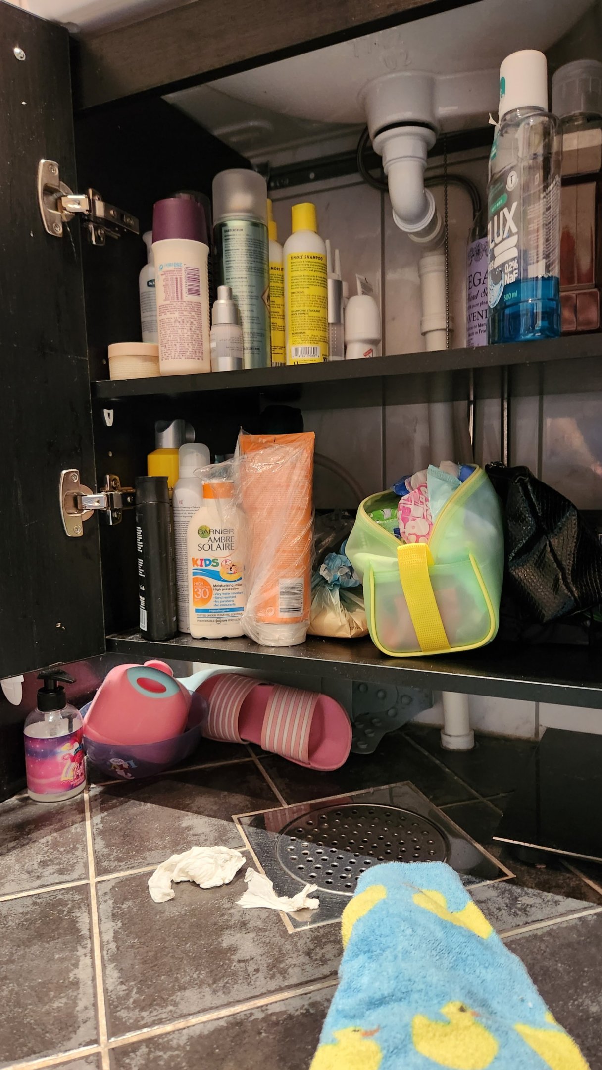

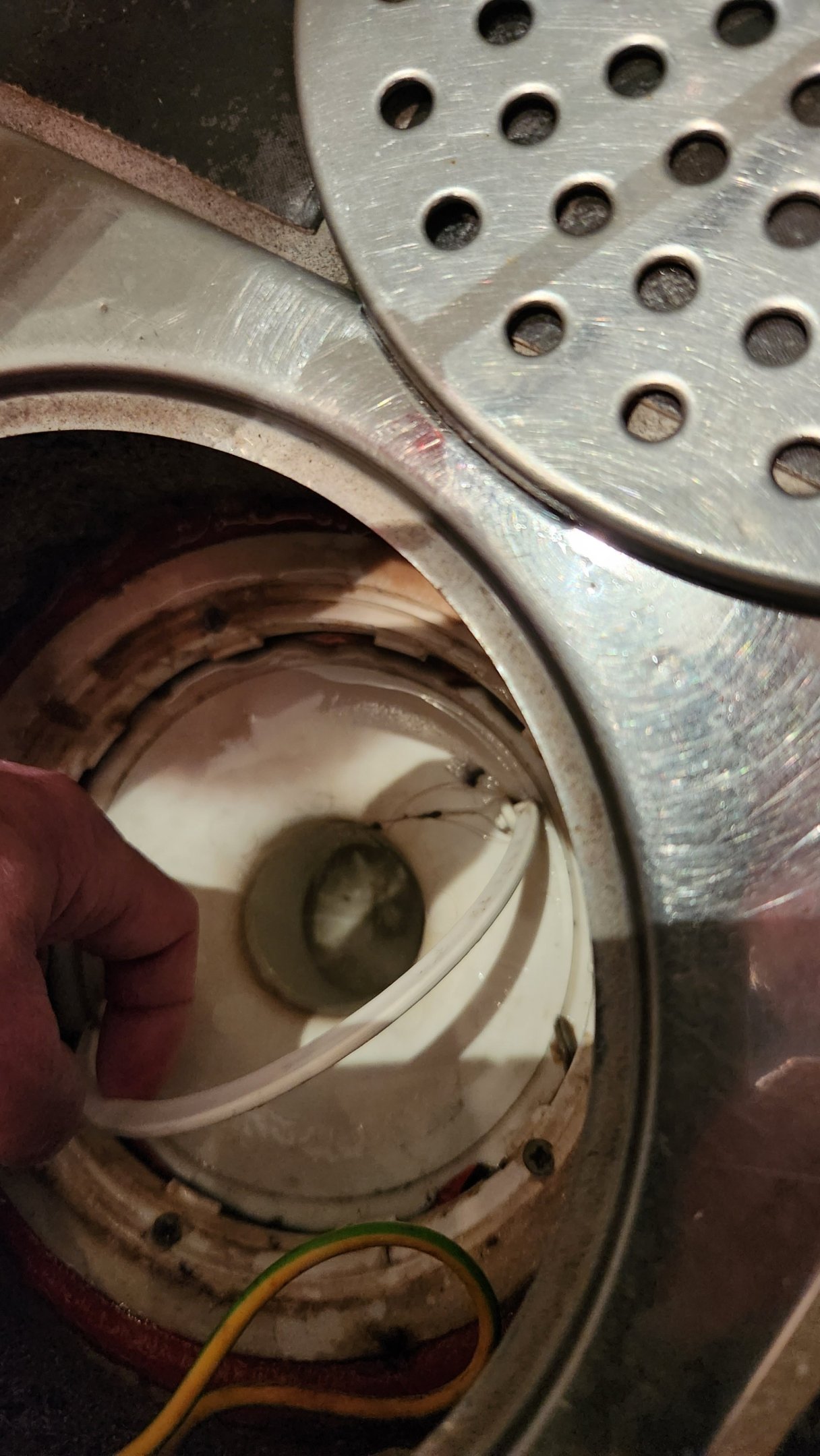

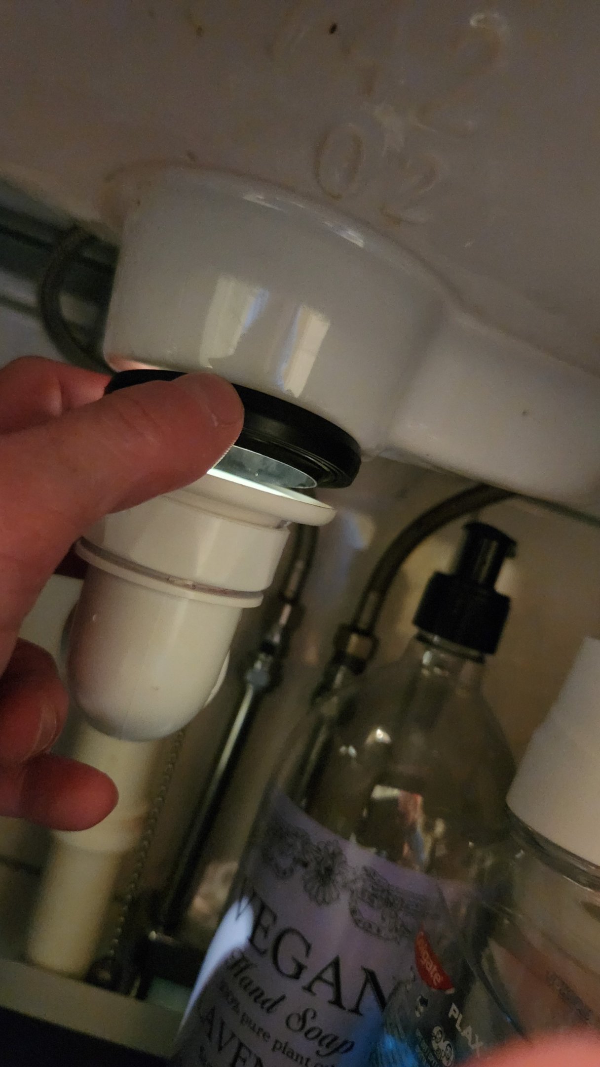

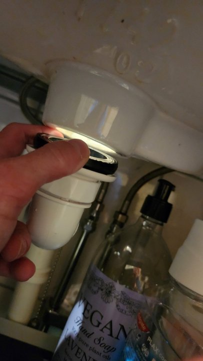

Tiine Skrevet 28. september 2023 Skrevet 28. september 2023 Har den samme. Prøver finne ut hvilken vei den svarte gummiringen skal sitte etter å ha skiftet skumpakning (60cm) under metall plata i servanten. Bildene dine ser jevnt likt ut som god meg. Normalt løfter jeg opp og gjør ren den hvite boksen i sluket i dusjen. Dette gangen måtte jeg bytte skumpakning da jeg så den nå løst ned i røret sammen en kutips og litt sånt. Over 10 år siden badene ble tatt i borettslaget så pakningen var rimelig mårken. -Tine
Tiine Skrevet 28. september 2023 Skrevet 28. september 2023 Bare vet fortsatt ikke hvem disse som skal opp/ned...
