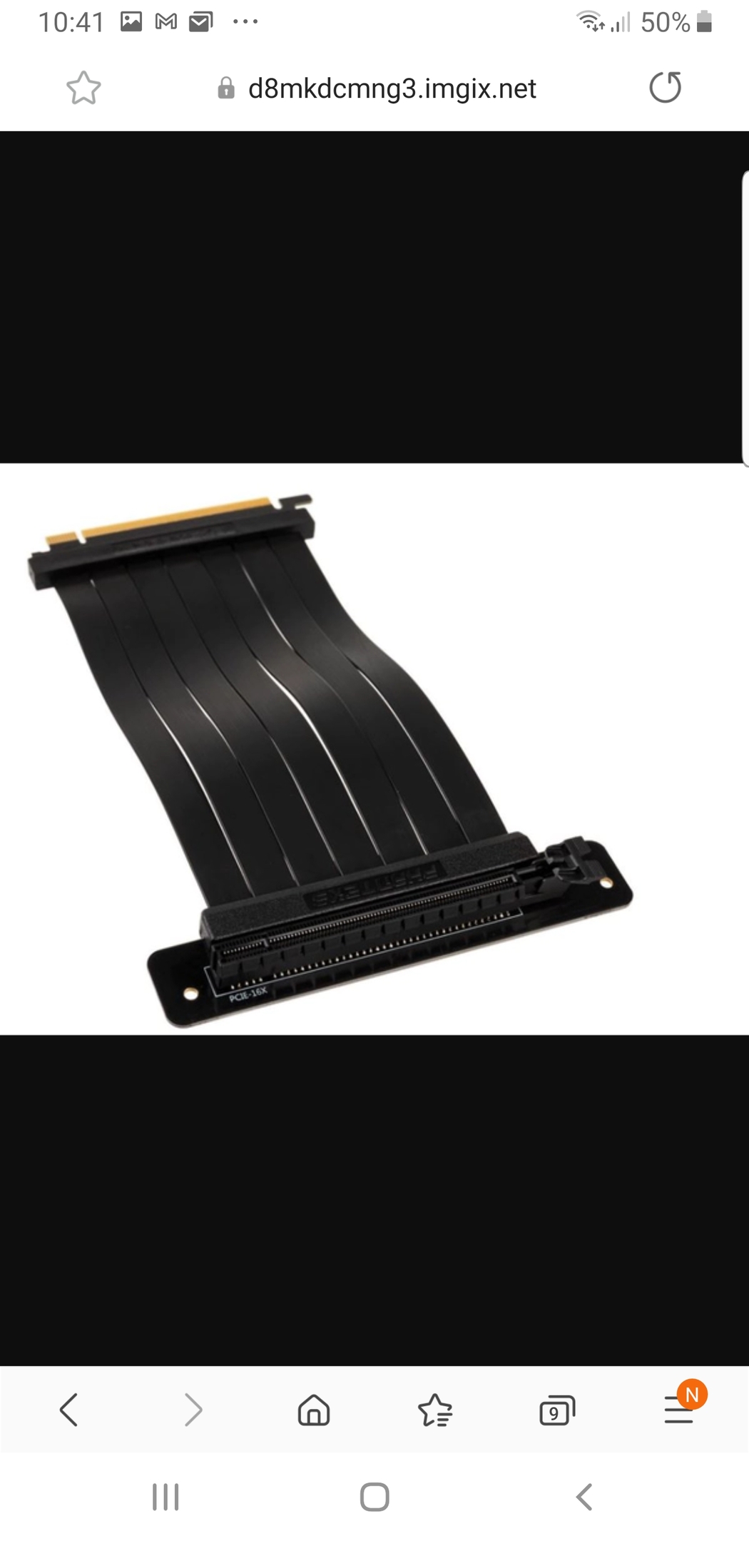

Rambo82 Skrevet 27. november 2020 Skrevet 27. november 2020 Bruker en Riser i min pc så slipper å være redd for sagg 1
BadCat Skrevet 27. november 2020 Skrevet 27. november 2020 Riser gir samme problem, potensiell varmgang i PCI-E-sporet. Det er ikke sag som er problemet, men varmgang på grunn av dårlig kontakt.
Rambo82 Skrevet 27. november 2020 Skrevet 27. november 2020 BadCat skrev (6 minutter siden): Riser gir samme problem, potensiell varmgang i PCI-E-sporet. Det er ikke sag som er problemet, men varmgang på grunn av dårlig kontakt. Sier du det? Er vel godkjent til bruk dette ?
