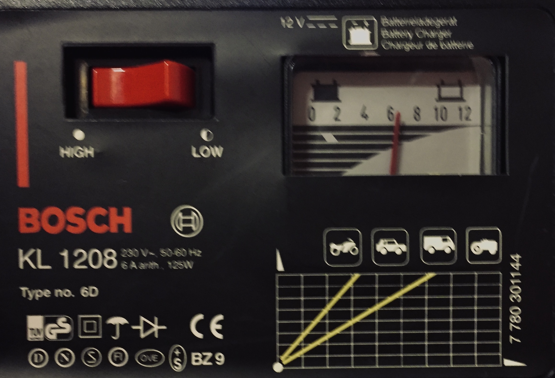

Etter dekkskiftet la jeg merke til at fjernlyset var slått av, så jeg lurer på om det kan ha vært en av grunnene til at batteriet gikk flatt, men hovedårsaken er nok lite kjøring. Nå har jeg kjørt mer enn før, men ikke lange bilturer på over 1 time. Derfor tok jeg og ladet på nytt med batteriladeren måneden etter, for sikkerhets skyld. Den lader ikke lenger enn til nesten 2.
Ettersom bilen skal på service i morgen, satte jeg på batterimåleren enda en gang for å se hvordan det står til. Slik så det ut etter 5 -10 minutter. Jeg bør vel nevne på service at jeg har hatt flatt batteri siden det kan være flere årsaker til det. Men hvis de sier at de må måle batteriet og tar ekstra for det, lønner det seg jo å bytte hele batteriet med en gang istedenfor. Men jeg gjør ikke det hvis det er unødvendig.

Den viseren på laderen er ikke for batteriet. Den viser hvor mye strøm laderen gir ut. Den vil starte høyt og vise mindre og mindre ettersom batteriet nærmer seg fullt. At den står lenge på et høyt tall er et bra tegn. Det viser at batteriet tar imot lading. Å lade et tilnærmet tomt batteri helt opp tar ca. 10-15 timer. En biltur på 1 time lader nesten ingenting.
