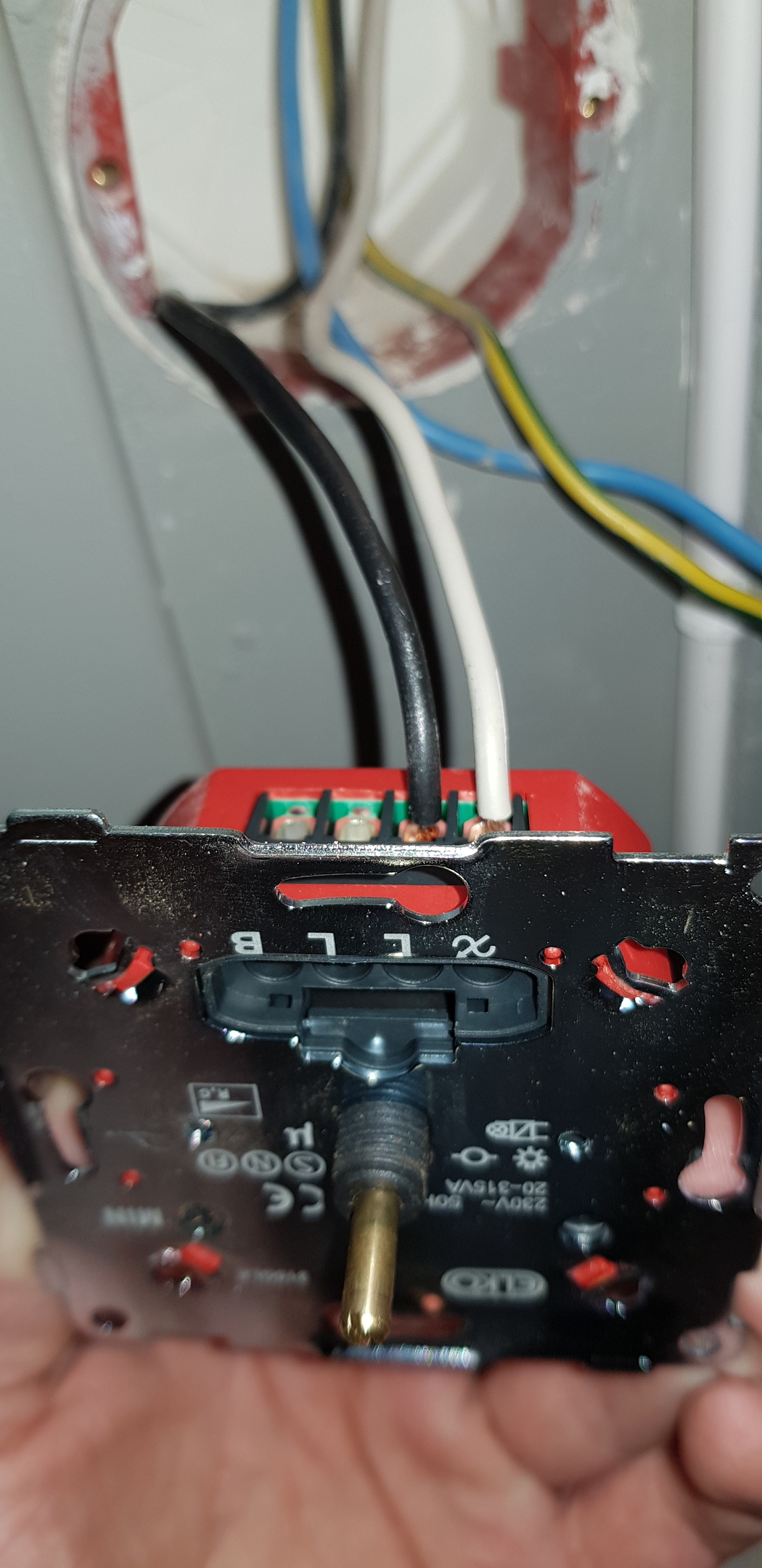

Må koble fra dimmer på kjøkken, da pærene mine ikke fungerer med dimmer.. Er det N som er kablet både inn og ut?(se bilde)

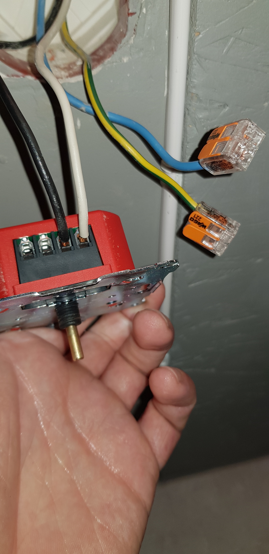

Kan jeg bare koble fra begge disse ledningene som er i dimmeren og koble de sammen med en wago?

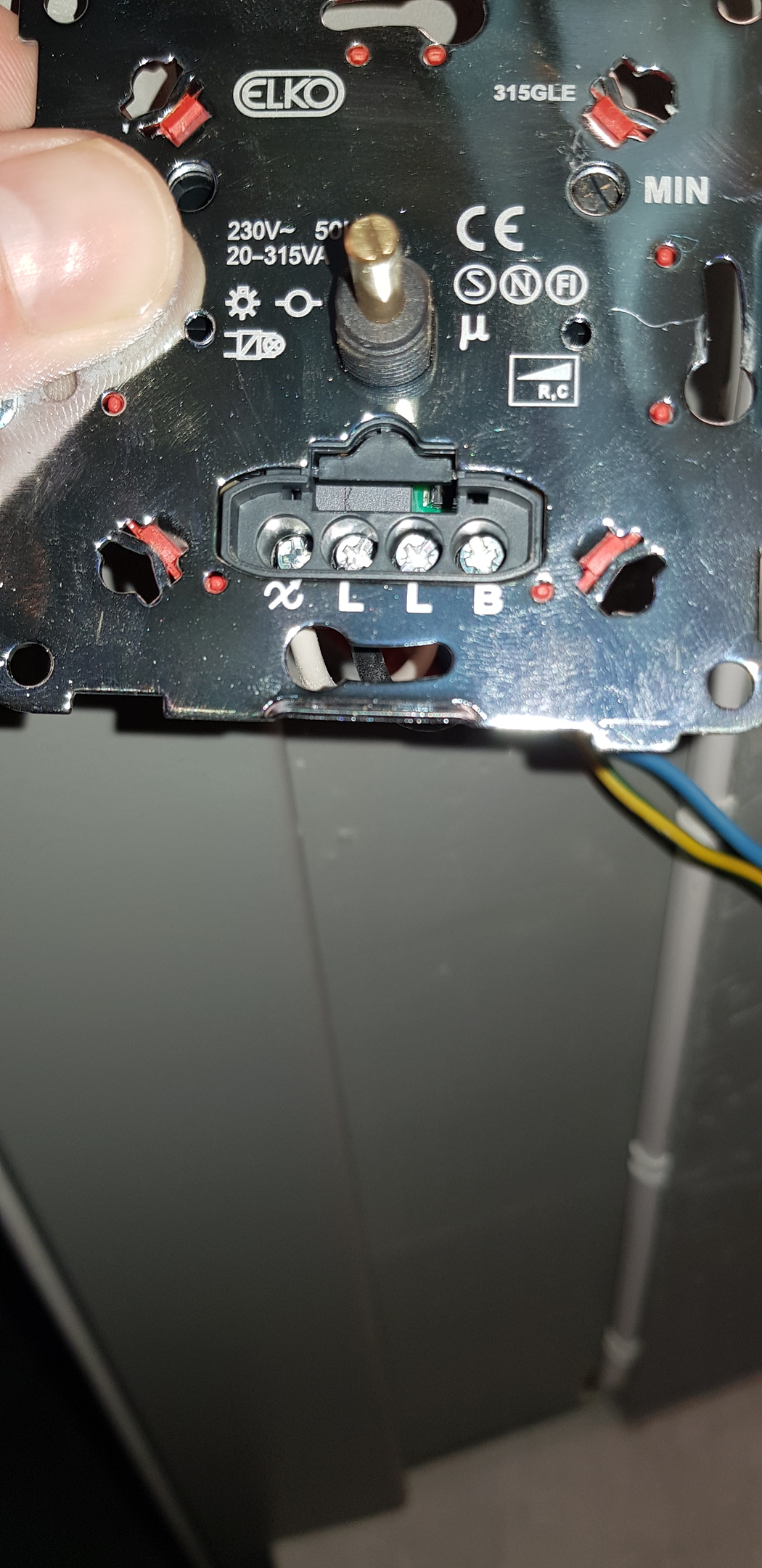

L er fase inn og det symbolet med pil og kurve er for bryter lederen. N går ubrutt til lampe. Her ser det ut som N (blå) kommer fra lampepunktet.
Du kobler sammen hvit og sort for konstant belysning.
Slå av sikringen!!!!
