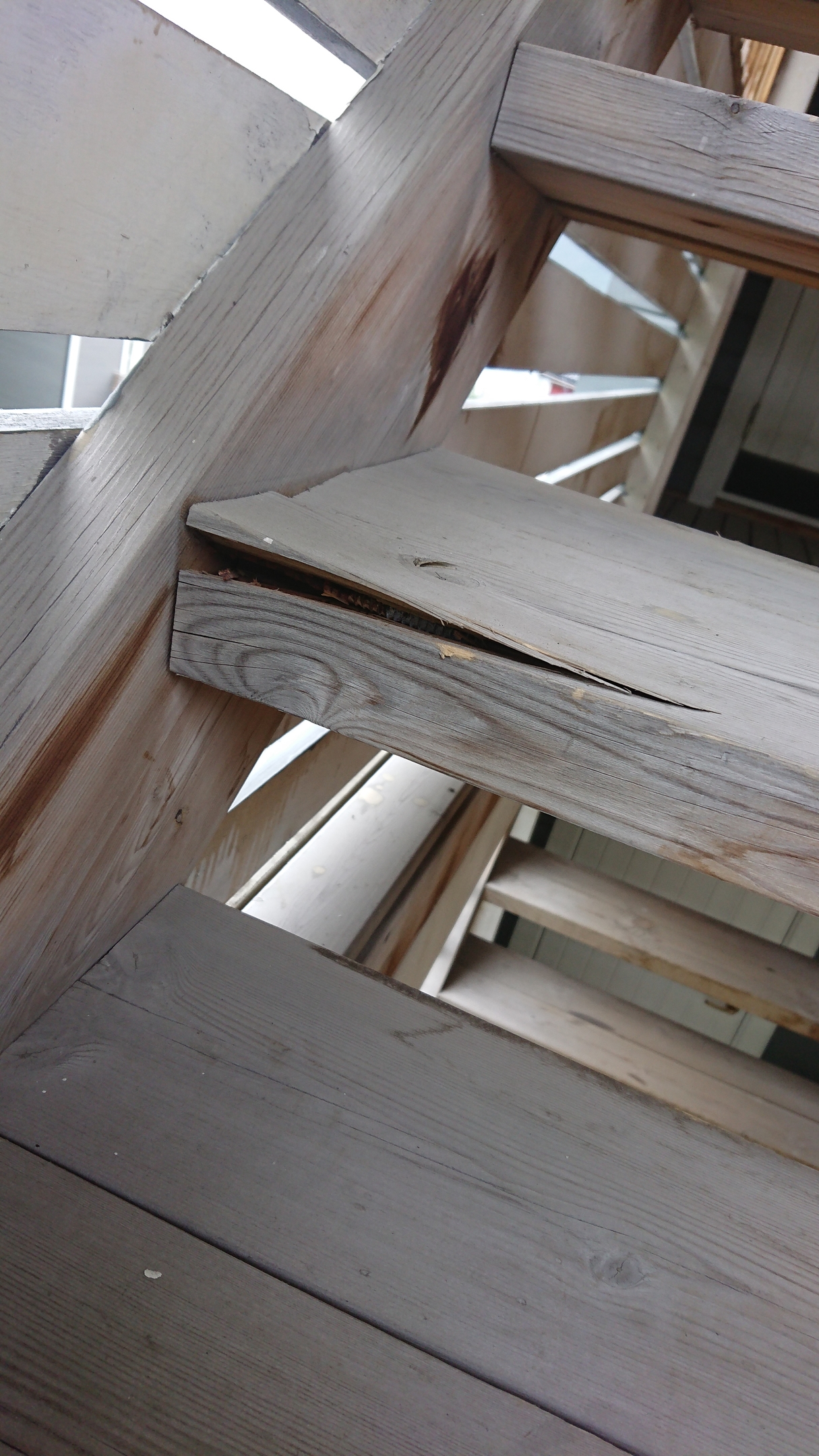

Noen tips hvordan dette kan fikses? Vanskelig å komme til når den står mot "veggen" så får jo ikke akkurat bare skrudd en ny skrue. Merker det ganske godt at trinnet er løst når man går på det.
Først lim og tvinger for å få det sammen igjen der det har sprukket, så noen nye skruer skrått inn fra undersiden eller lignende.
Eller .... du kan bytte trinnet, som kanskje er like greit.
Endret av 0laf
Lim og tvinger, that's it! Bytte hele greie pga det der, bare tull sløsing av penger og tid.
Kjøper du nytt så vil den se så annerledes ut enn de andre at det blir stygt.
