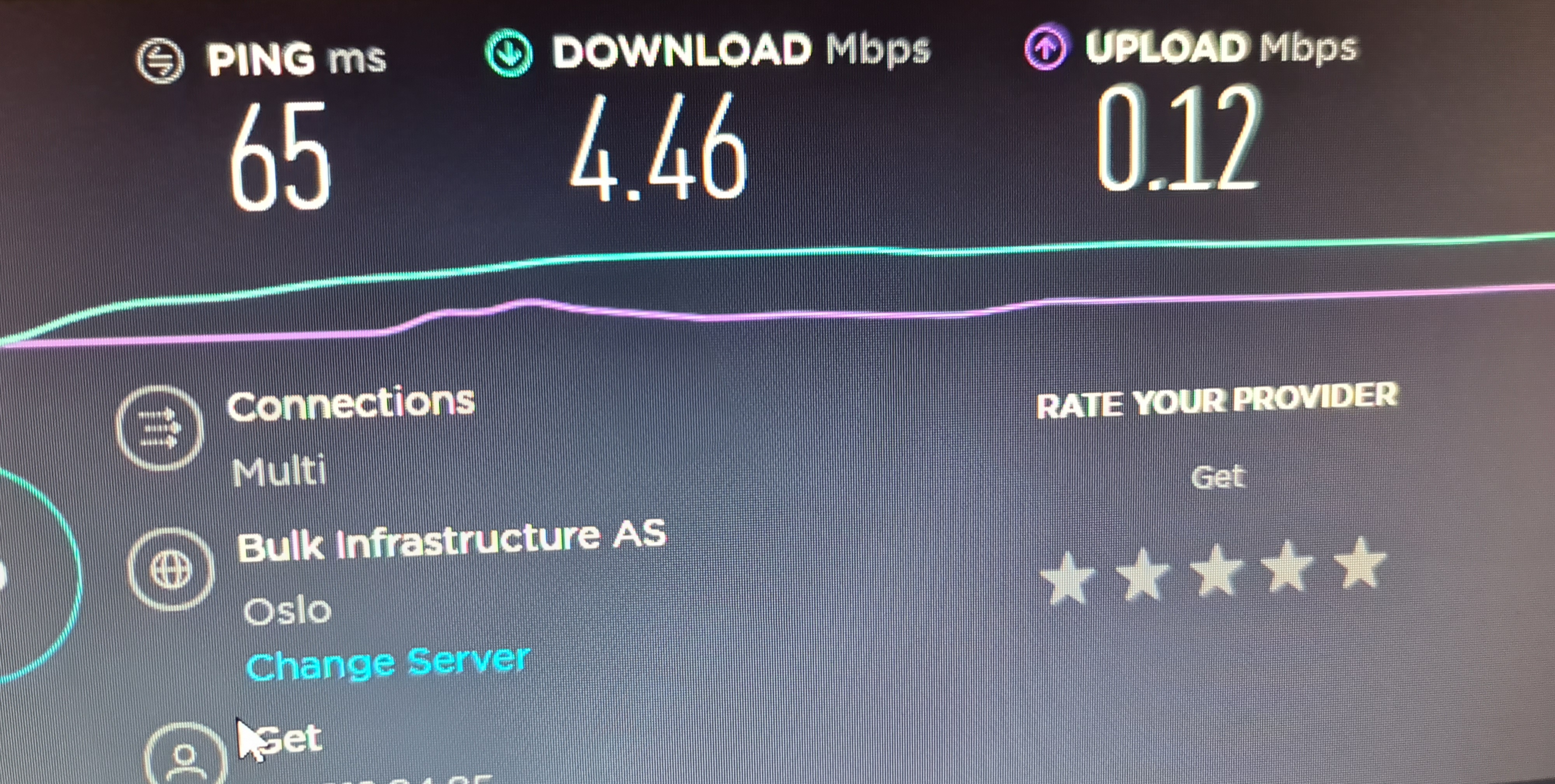

Ja, det stemmer at det er en Zyxel Ex5501 router. Jeg kjøpte cat 6 kabel på Jula. Hadde den når jeg satt på Fibernett. Funka helt sjef.
Hastigheten på trådløst stemmer. Men ikke kablet på min pc. Akkurat som noe holder det tilbake. Har dobbelsjekka med kabel på bærbare pc'n til kjærringa. Å hu får riktig hastighet på sin pc.
Men på min derimot så strøypes det helt. Kun GET. Har fortsatt telenor på kobbernett. Å der får jeg riktig hastighet til min pc ??

Jeg klikker snart... At det skal være så vanskelig å få bra hastighet når man kabler!! Er akkurat som det strøypes. Download begynner bra, å ender på 14mbps. Upload stanger på 0,30mbps..
Å at det kun skjer på GET sin router.

Da har jeg endelig fått orden på GET trådløst bredbånd.
Jeg sitter nå med linje som gir meg 25/25mbps. Fikk en kompis til å komme på besøk idag for å feilsøke litt, å ble prøvd mye av det samme som jeg hadde prøvd. Uten hell.
Han startet da PC'n opp i safemode med internett. Å da spratt den rett opp på den hastigheten jeg skal ha. Så da er det tydeligvis et program i Windows som klusser til en del.
Han sletter en del uvesentlige programmer, deriblandt iTunes.  Starter pc på nytt å kjører speedtest. BANG, rett opp på riktig hastighet.
Så nå fungerer alt veldig fint, å laster ned spill på Steam osv med en hastighet på 3,05mb/s. Noe som er stor forskjell fra 1,60Mb/s
