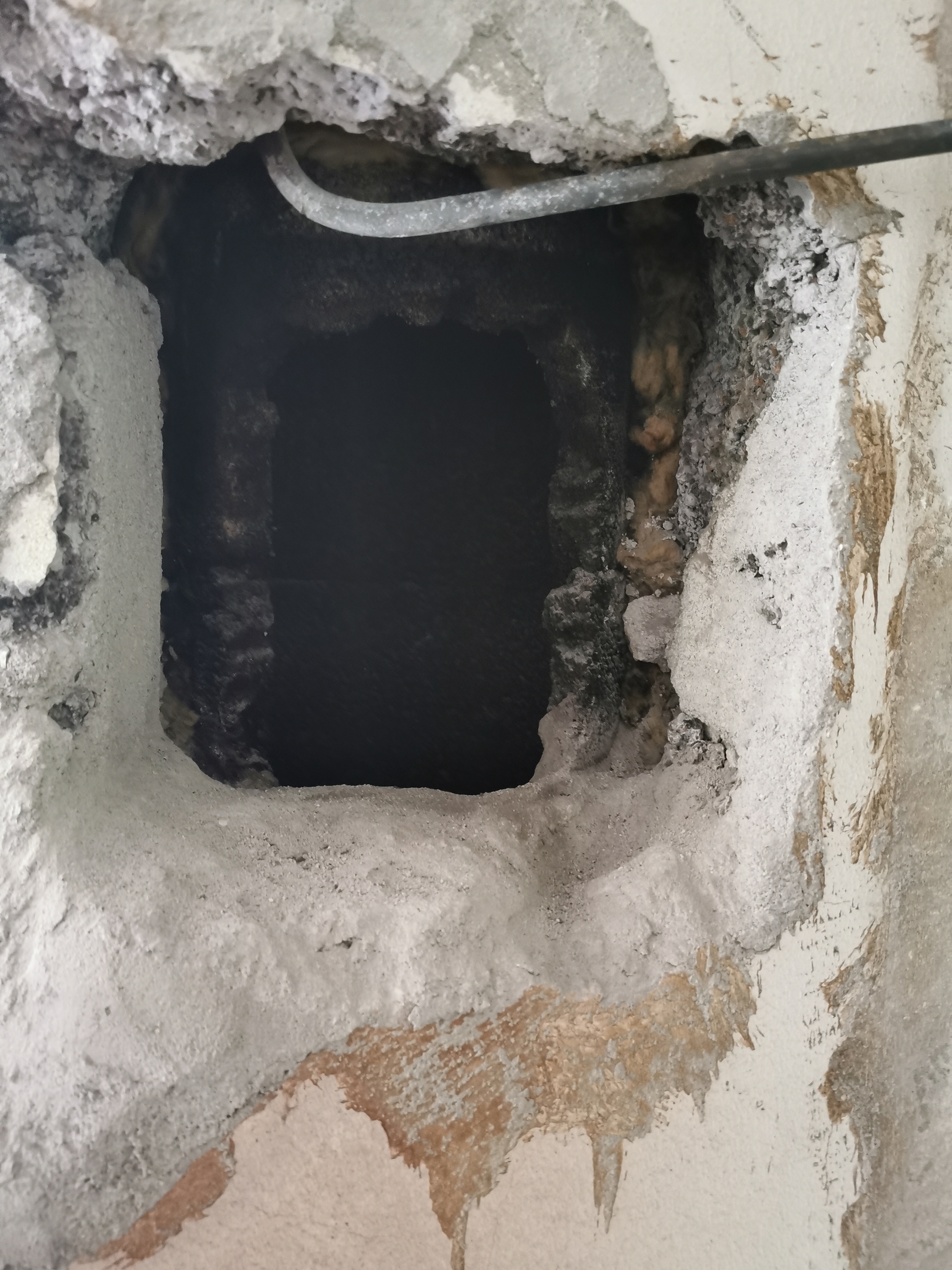

Spartacus12 Skrevet 22. juni 2020 Skrevet 22. juni 2020 Hei. Vi skal ikke ha noe peis eller ved ovn. Veggen skal bare fikses. Holder det med at jeg bare tetter åpningen?
kremt Skrevet 22. juni 2020 Skrevet 22. juni 2020 Må mures igjen skikkelig med betong. Helst av en murer hvis du ikke er kyndig selv. 1
Taurean Skrevet 22. juni 2020 Skrevet 22. juni 2020 Praksisen slik jeg har blitt lært er å bare mure det igjen med murmørtel og rester av teglstein og/eller leca. Ikke bruk for mye mørtel, blir ustabilt. Sørg for at det er 1-2 cm ledig til puss på utsiden. Dette er fremgangsmåte med mindre det er ovn i bruk i etasjone under. Da må det være glatt på innsiden av pipa. Ble aldri forklart hvorfor, men tror det har noe med at røyken lettere spiser og ødelegger tegl, leca og puss som ikke er glatt og det kan over tid skape pipebrann eller noe i den duren. 1
Dubious Skrevet 22. juni 2020 Skrevet 22. juni 2020 om det ikke er noen andre som bruker pipen så kan du bare mure igjen selv Bruk større biter av stein,tegl,betong for å fylle hullet Gjorde det samme med min pipe for 10+ år siden 1
kremt Skrevet 22. juni 2020 Skrevet 22. juni 2020 Hvis man ikke skal fyre mer noen gang kan man få brannvesenet til å plombere pipen. Da slipper man feiing, avgift og inspeksjon. Her i området koster det ca 650,- i året for feiing hvert 4. år.
Dubious Skrevet 22. juni 2020 Skrevet 22. juni 2020 kremt skrev (1 time siden): Hvis man ikke skal fyre mer noen gang kan man få brannvesenet til å plombere pipen. Da slipper man feiing, avgift og inspeksjon. Her i området koster det ca 650,- i året for feiing hvert 4. år. Holder å hive ut peisen/ovnen og tette pipen selv, for deretter å melde inn at pipen ikke brukes Så blir det opp til feiervesenet om de vil inn å sjekke at pipen ikke brukes
The Avatar Skrevet 22. juni 2020 Skrevet 22. juni 2020 Spartacus12 skrev (5 timer siden): Hei. Vi skal ikke ha noe peis eller ved ovn. Veggen skal bare fikses. Holder det med at jeg bare tetter åpningen? Du må tette opninga på ein måte som medfører at skorsteinen ikkje blir svekka der holet var. Det betyr stort sett innleggsstein og murmørtel rundt. Grunnen til at du ikkje berre kan tette holet med kva som helst er at sjølv om du ikkje skal ha vedovn no, så kan det være at du eller neste eigar skal ha det i framtida, og då skal det ikkje være brannfarlige svekkelsar i pipa. Dersom du veit at verken du eller nokon andre skal bruke pipa i framtida så kan du rein praktisk tette holet akkurat slik som du vil, men det er ikkje lov
