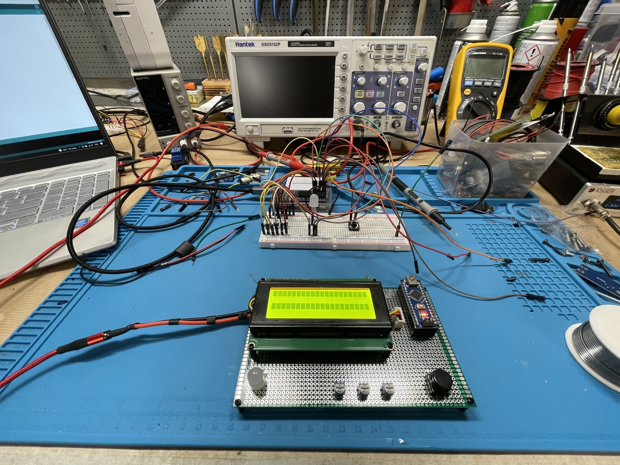

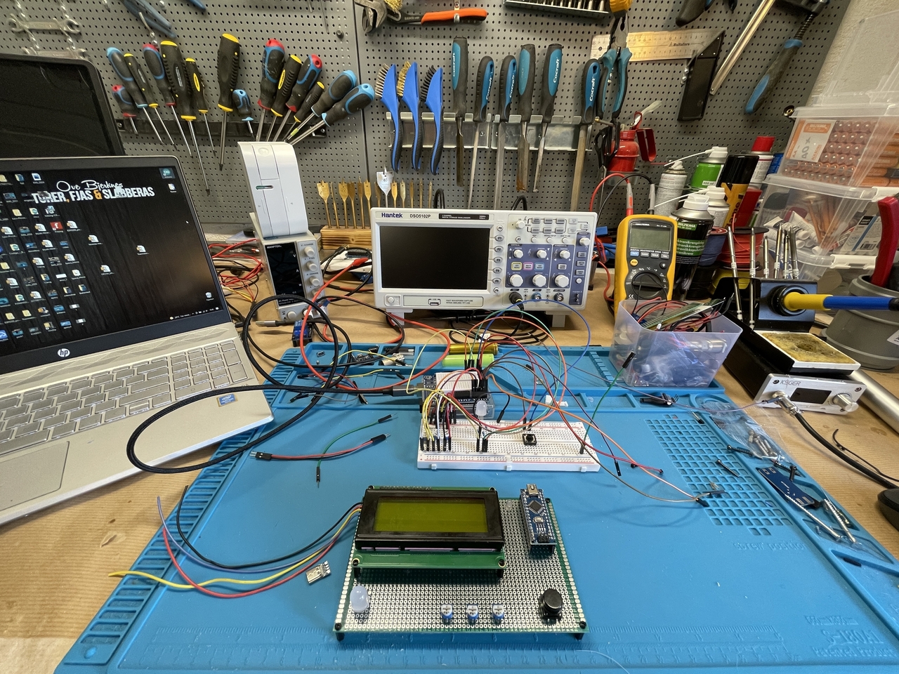

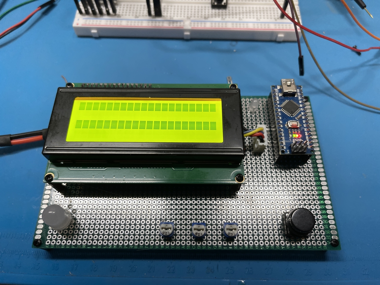

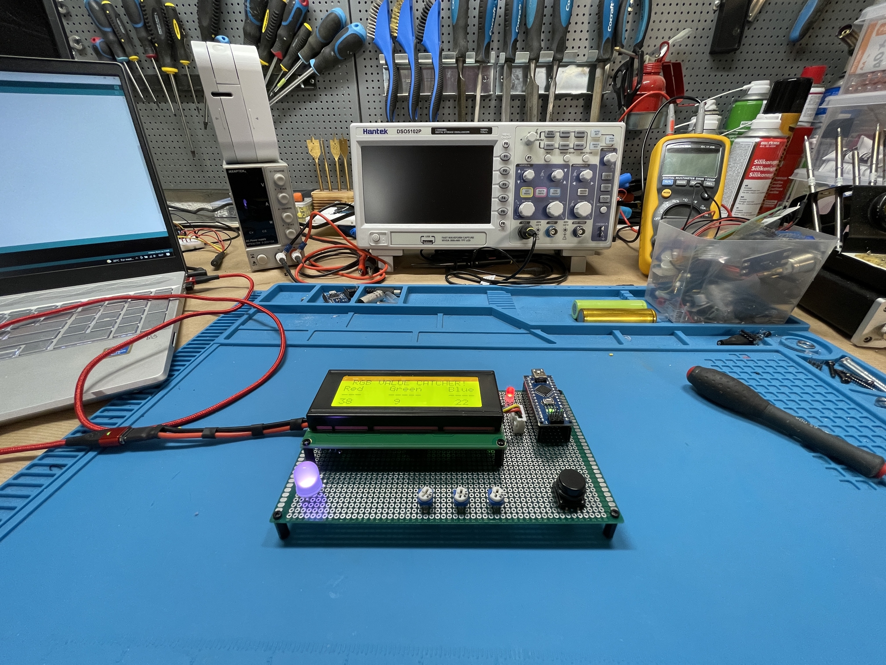

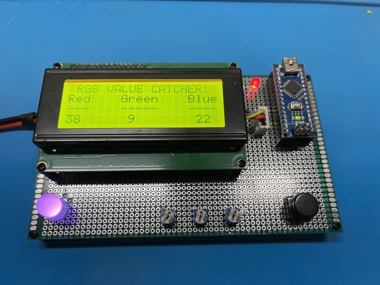

Et lite bilde som viser et lite prosjekt jeg har startet med for å gjøre en viss oppgave enklere når jeg koder mikrokontrollere. Startet først på et såkalt "breadboard" for å teste, og har nå begynt å bygge kretsen på et kretskort.
Kanskje det er noen her som ser hva jeg skal lage? :)
Jeg kan vel like godt forklare hva jeg lager her :)
denne kretsen gjor at jeg kan justere til nøyaktig riktig farge ved hjelp av tre potentiometers (R, G, B). Når jeg trykker på knappen så spretter RGB verdiene opp i displayet og jeg kan dermed bruke disse verdiene i en annen kode for å få nøyaktig den samme fargen.
Da slipper jeg å programmere inn serial monitor for å skrive verdier dit etc. eller evt. laste opp kode ørten ganger før jeg finner riktig farge  :)
Denne enheten skal kjøres på 5V (USB).
Endret av Bjerknez

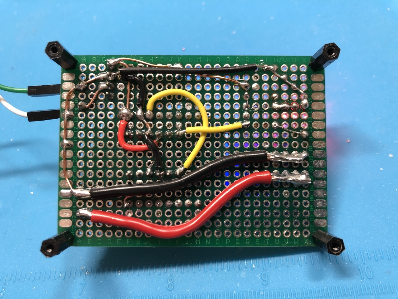

Kahuna skrev (5 minutter siden):
Stemmer, jeg tenkte på den forrest i bildet, heter vel veroboard det. HAr noen sånne selv men da med lange sammenhengende baner som må brytes ved behov.
Det grønne kortet du ser har ingen sammenhengende baner nei. Alt må loddes sammen og det må lages egne "baner" i form av kobbertråder eller ledninger. Jeg liker disse bedre enn de kortene med sammenhengende baner da man har flere muligheter for å koble ting sammen. Sluttproduktet føles på en måte mer "egenprodusert", i mangel på bedre ord også. :)
