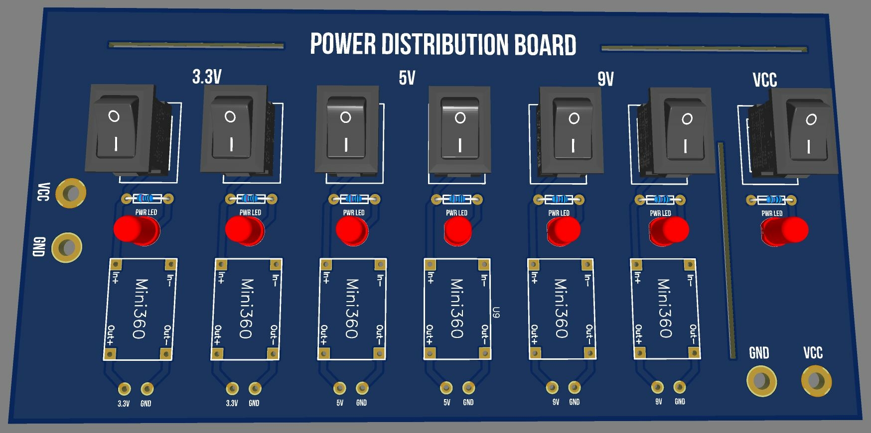

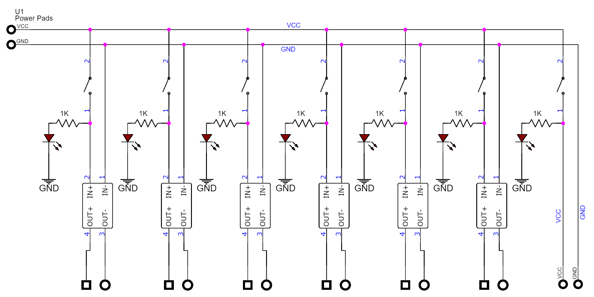

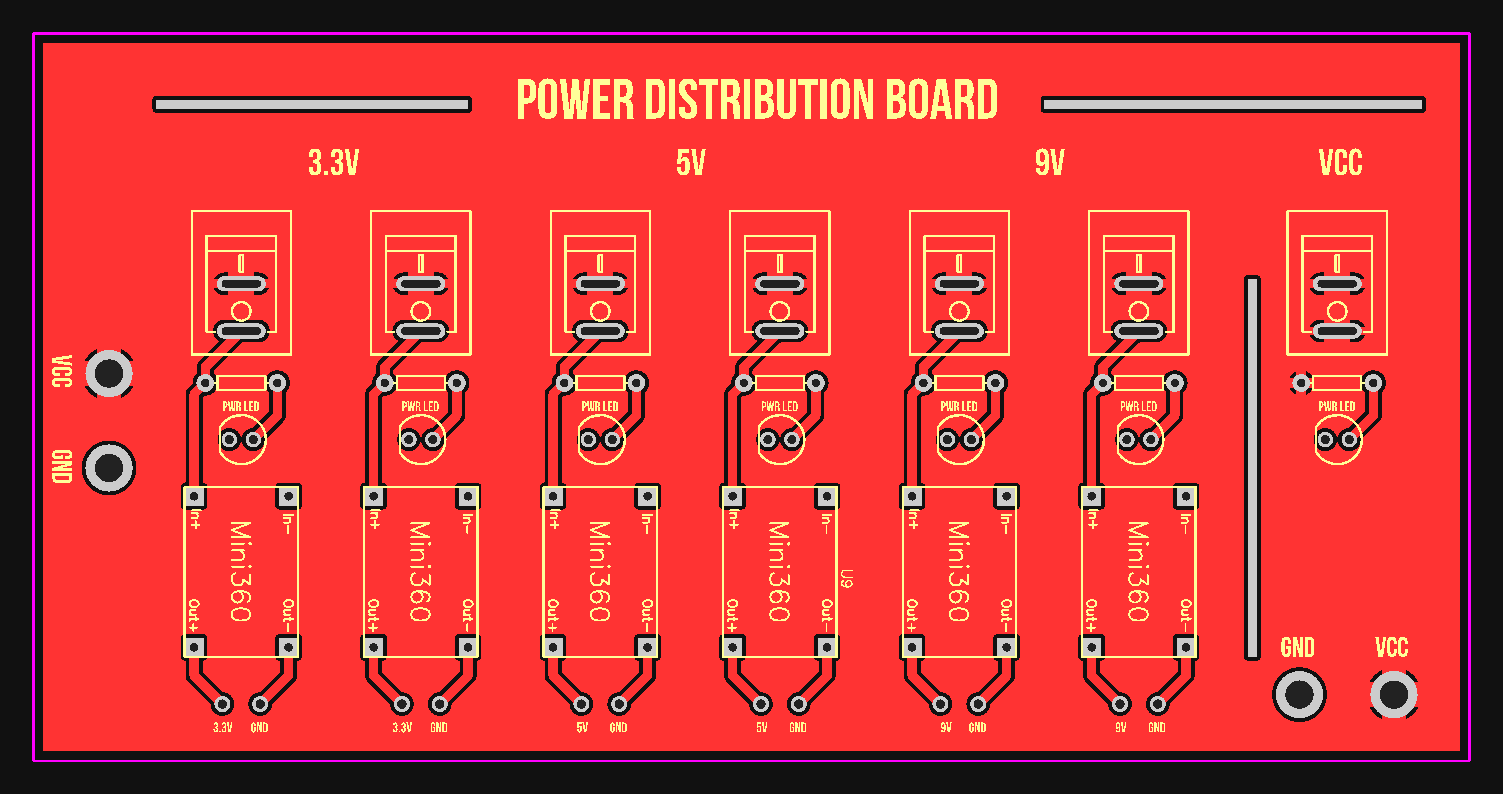

Denne uken har jeg laget meg et kretskort som kommer til nytte på benken i furtebua. Det er et lite "power distribution Board" hvor man gir feks. 12-24V inn og tar 3.3-25V ut. Kjekt å ha når man skal lage test kretser etc. med Arduino og andre mikrokontrollere.
Planen er å bestille disse kretskortene fra JLCPCB når jeg er ferdig.
Her er det foreløpige designet:

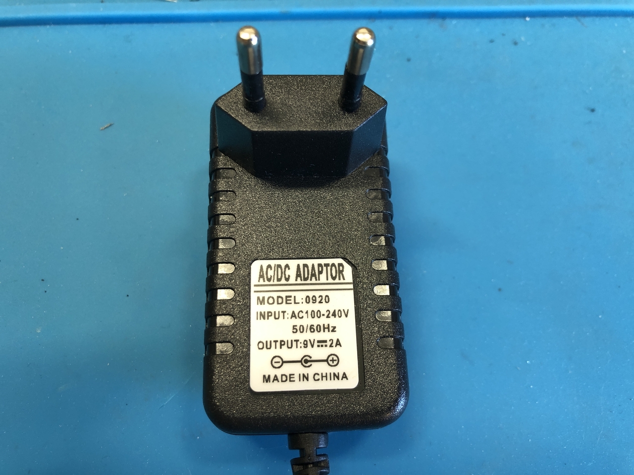

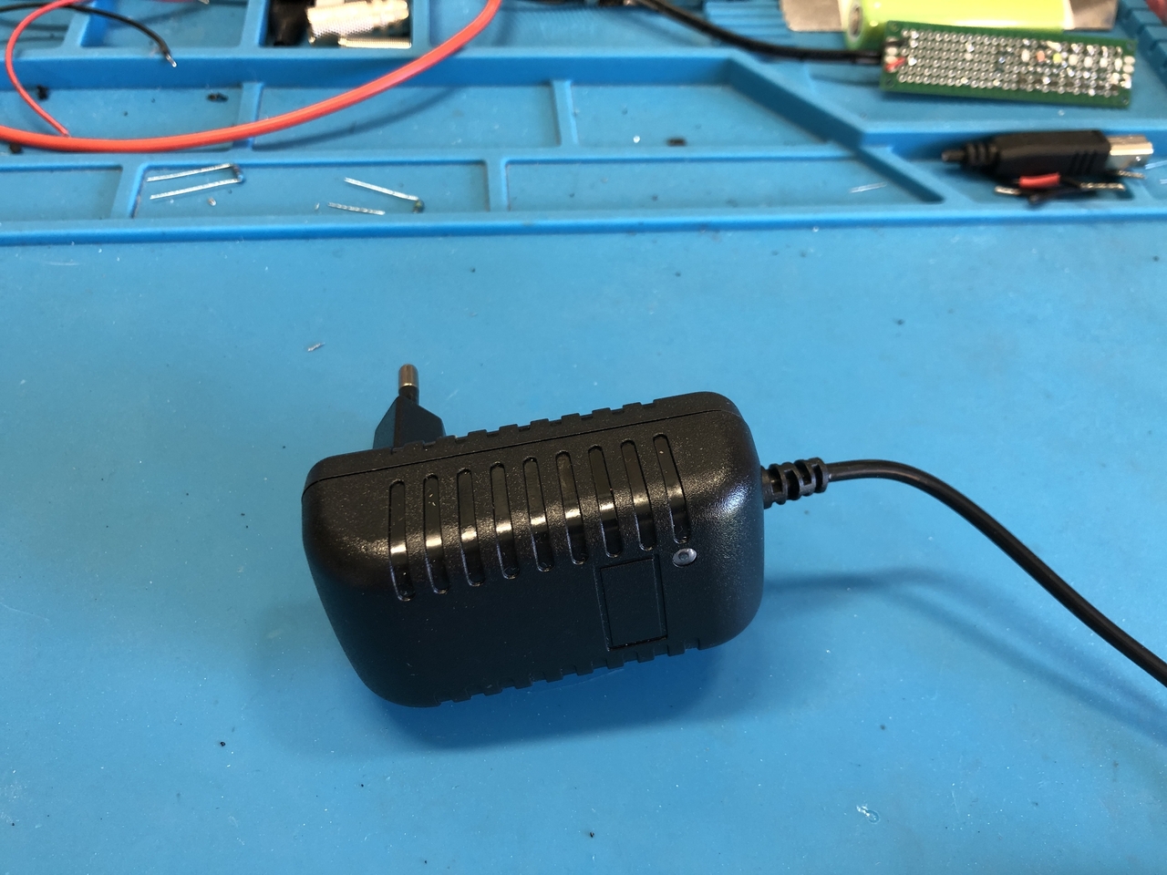

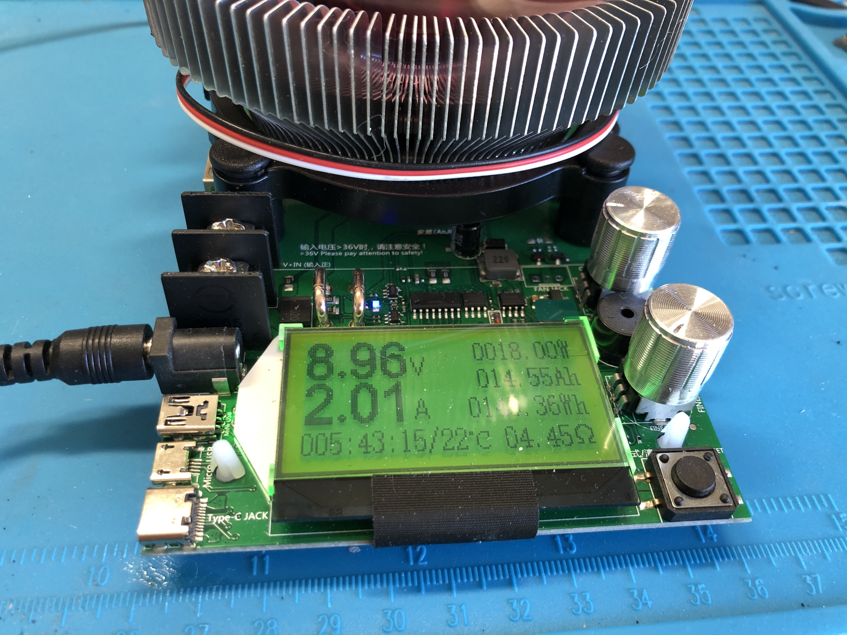

I dag fikk jeg 10Stk 9V 2amp adaptere i posten fra AliExpress som jeg synes er kjekke og ha til å gi strøm til ferdige prosjekter. Selfølgelig har dem blitt testet og målt og dem holder det specs lover. 136mV peak to peak ved full last vil jeg si er mer enn godkjent og dem tålte 2 ampere last i vertfall 2 timer. Boksen ble litt varm, men ikke noe "farlig" varm etter min mening.

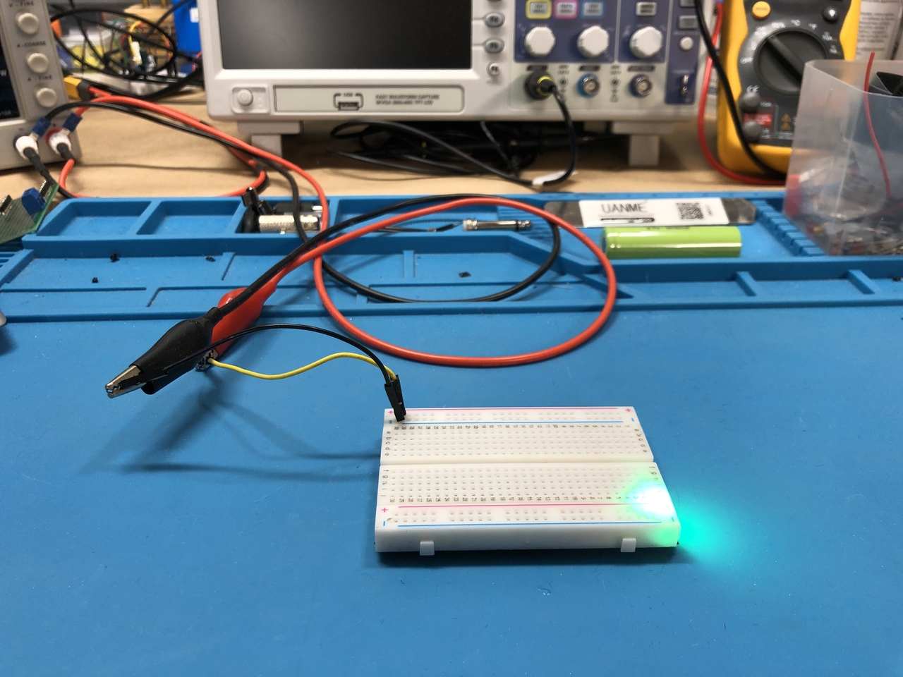

Kjedet meg litt i går kveld og tenkte jeg skulle lage meg et LED lys med "angel eye" effekt av to vanlige 5mm LED dioder.
Alt man trenger av materiale til dette er krympestrømper i to forskjellige størrelser, en gjennomsiktig slange med innvendig diameter på 5mm, litt superlim samt noen ledningsstumper, varme for å krympe strømpene, loddebolt, loddetinn etc.
Dette var bare et første forsøk, så jeg la ikke all ære i jobben, men jeg skjønner hvordan det gjøres nå og jeg gjorde ett par småblemmer som jeg lærte litt av og som vil gjøre det enklere neste gang.
Grunnen til at jeg ville lage dette var at jeg da kan lage meg et ledlys som feks. kan vise flere forskjellige status ved at man kan endre farge på den ytre ringen og hovedlyset hver for seg for å indikere forskjellige nivåer hvis man feks. bruker mikrokontrollere.
På bildet under har jeg kun brukt to LED dioder med fast farge, men man kan jo også bruke RGB dioder og leke seg litt med effekter etc :)

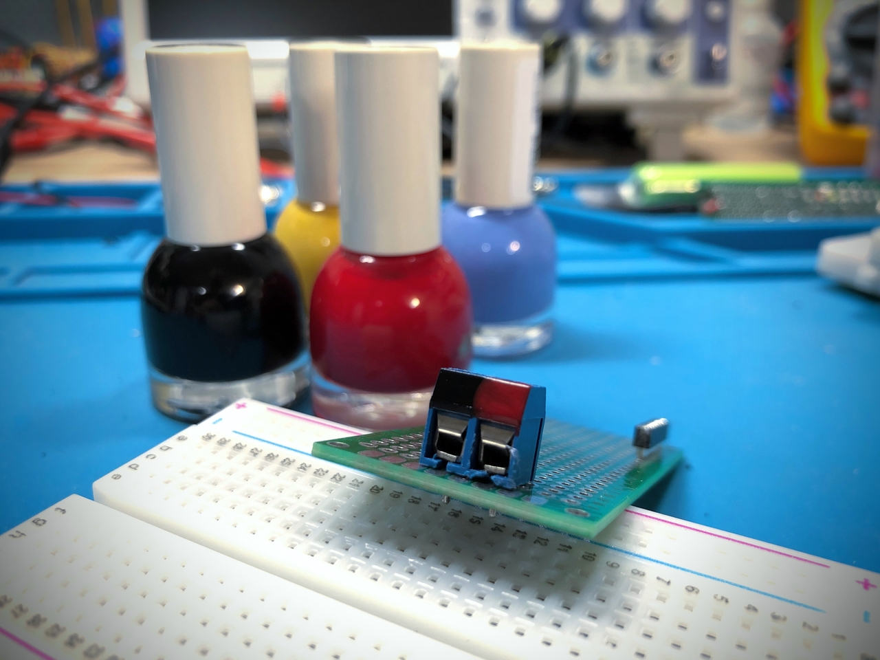

Noen ganger må man tenke litt ut av boksen når man driver med hjemmelektronikk hvor man bygger egne kretser etc. En av tingene jeg savnet var å kunne merke disse kontakt terminalene med tanke på hva som er pluss og minus. Jeg har prøvd med tusj, noe som ikke funker optimalt da det ikke sitter godt nok på hardplast etc.
Så hva gjør man da? Da tyvlåner man neglelakk fra madammen. Neglelakk tørker ganske fort, legger ett dekkende lag på ett strøk og en flaske neglelakk varer veldig lenge.

Bjerknez skrev (3 timer siden):
Smart! 👍
Jeg tror jeg skal prøve det trikset på tastaturet jeg skriver på nå. Det har såkalt 'nordisk' layout, det vil si at ø- tasten også er merket med 'æ' og 'ö'(motsatt med æ-tasten). Jeg har forsøkt å maskere de ubrukte symbolene med svart tusj men det virker dårlig, kanskje negllakk er bedre. :)

Kjempeide. Hvem hadde vel trodd at jeg noen gang skulle kjøpe inn svart negle-lakk?!
arne22 skrev (Akkurat nå):
Ditto.
følte meg ikke veldig mandig når jeg sto i kø på Hennes & Mauritz med fire neglelakker i hånden. Enda mindre mandig følte jeg meg når damen bak kassen spurte om jeg var medlem...
Heldigvis lenge mellom hver gang...
