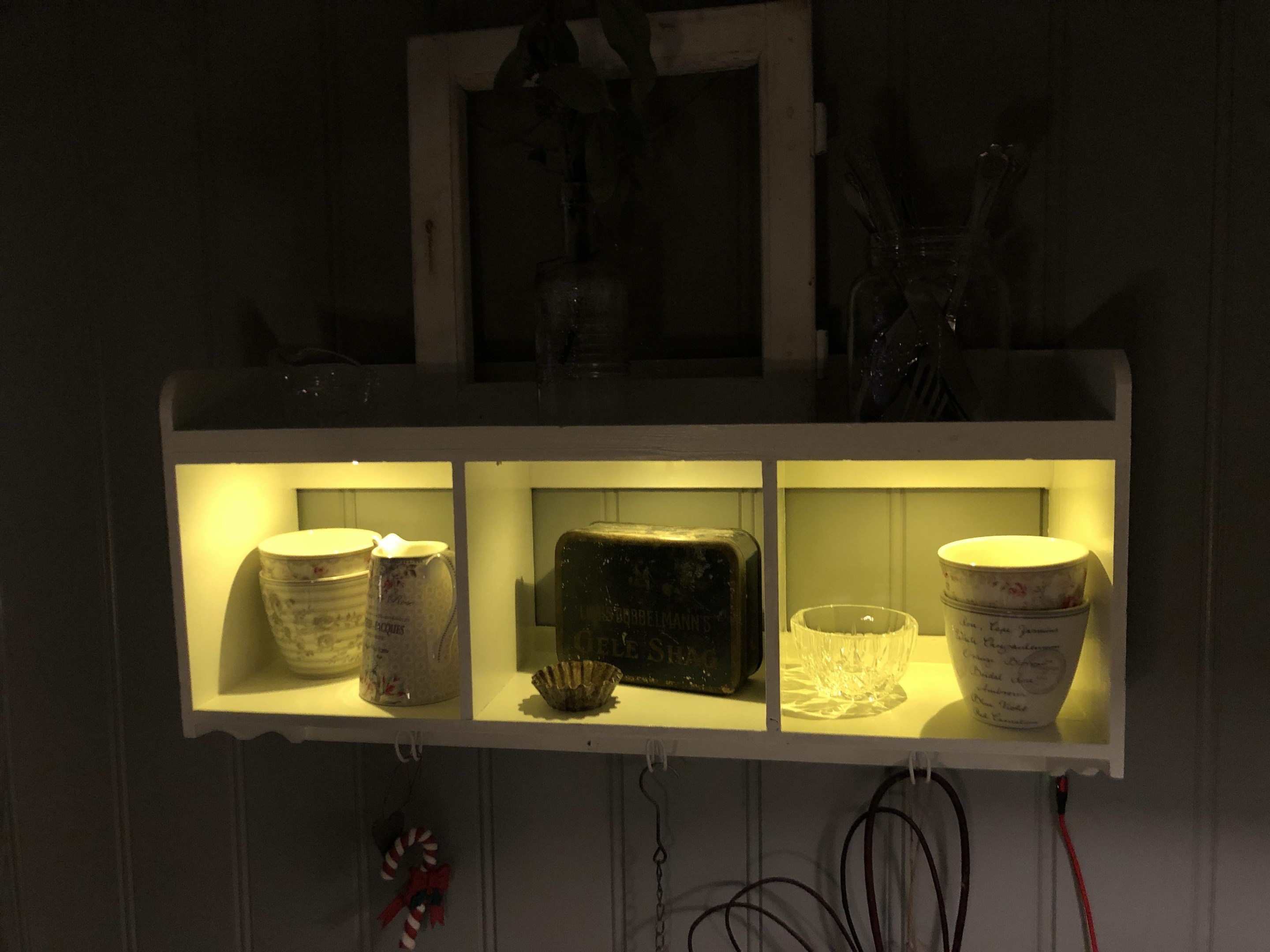

Bjerknez Skrevet 11. mars 2021 Forfatter Del Skrevet 11. mars 2021 Slik ble forøvrig lysene i hylla til madammen på veggen som jeg laget for en stund siden. Lenke til kommentar https://www.diskusjon.no/topic/1877433-tr%C3%A5den-for-deg-som-liker-hjemmeelektronikk-og-mikrokontrollere/page/33/#findComment-25856110

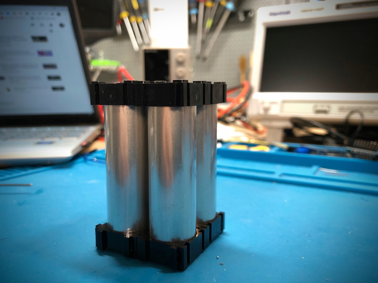

Bjerknez Skrevet 20. mars 2021 Forfatter Del Skrevet 20. mars 2021 (endret) Driver og lager meg en liten batteripakke i dag av noen gamle laptop celler jeg fant. Dem skal brukes til å gi strøm til random prosjekter på arbeidsbenken for testing etc. Endret 20. mars 2021 av Bjerknez Lenke til kommentar https://www.diskusjon.no/topic/1877433-tr%C3%A5den-for-deg-som-liker-hjemmeelektronikk-og-mikrokontrollere/page/33/#findComment-25871238
