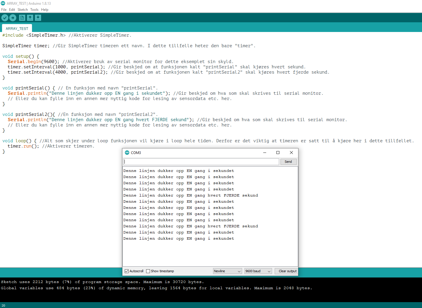

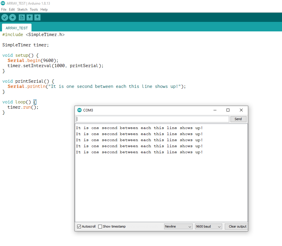

Bjerknez Skrevet 14. januar 2021 Forfatter Skrevet 14. januar 2021 Jeg vet svært lite om hvor mye du kan fra før, men her er et supersimpelt eksempel på hvordan man bruker SimpleTimer biblioteket. Denne timeren bruker millis og intervallet er satt til 1000ms (ett sekund) for funksjonen som jeg har kalt "printSerial" (void printSerial()) Du kan ha mange slike timere og vær funksjon du lager kan ha sin egen timer og ingenting vil stoppe de andre timerene som kjører.
Bjerknez Skrevet 14. januar 2021 Forfatter Skrevet 14. januar 2021 Et lite eksempel til med to timere. pluss at jeg har lagt inn forklaringer i koden.

Bjerknez Skrevet 14. januar 2021 Forfatter Skrevet 14. januar 2021 Når koden begynner å bli lang så liker jeg at det er så oversiktlig som mulig. Derfor liker jeg å bruke egne funksjoner og navngi disse, samt gi dem en timer. Om man gjør dette ved hjelp av SimpleTimer eller bare millis i koden går trolig på ett ut. Jeg liker uansett ikke å kaste all kode under loop(). Det blir til slutt bare en stor smørje synes jeg. Vertfall for en som meg som ikke er noen proff på området. jeg har akkurat begynt å lære meg dette selv.
arne22 Skrevet 14. januar 2021 Skrevet 14. januar 2021 (endret) Av en eller annen grunn så kjørte ikke timereksemplet. Skulle jeg gjette så skyldes det forskjellige utgaver av Arduino. Fant dette programmet på nett, ett eller annet sted, og det kjørte: ***** #include <SimpleTimer.h> // Create a first timer and specify its interval in milliseconds SimpleTimer firstTimer(5000); // Create a second timer SimpleTimer secondTimer; // A flag indicates, that a first timer is ready bool flag = false; void setup() { Serial.begin(9600); // Set an interval to 3 secs for the second timer secondTimer.setInterval(3000); } void loop() { if (firstTimer.isReady() && !flag) { // Check is ready a first timer Serial.println("5 seconds have passed"); // Do something ... // Set the flag so as not to fall into this condition flag = true; } if (secondTimer.isReady()) { // Check is ready a second timer Serial.println("Called every 3 sec"); // Do something ... secondTimer.reset(); // Reset a second timer } } Link: https://github.com/kiryanenko/SimpleTimer Endret 18. januar 2021 av arne22
