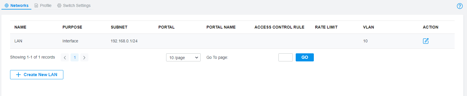

Diskursin Skrevet 20. juli 2021 Del Skrevet 20. juli 2021 Håper denne tråden fortsatt er aktiv... Jeg har telia mobilt bredbånd og ønsker å fjerne hjemmesentralen. Har en EX5501. Ser at man kan tagge vlan med id 10 og at man da kan kutte hele boksen. Har forsøkt dette med mitt mitt TP-Link Omada utstyr. Jeg får IP 10.14.2.244 på WAN porten med DNS. Kommer ikke på nett men får resolvet DNS hvis jeg pinger feks nrk.no Siden jeg ikke er veldig drevet på nettverk er jeg usikker på om det er jeg som har gjort feil i min konfigurasjon eller om det feks er feil ID, ikke funker med mobilt bredband etc. legger ved noe skjermbilder. Håper virkelig det er noen som kan hjelpe med så jeg blir kvitt boksen og har full kontroll på mitt eget hjem! Lenke til kommentar https://www.diskusjon.no/topic/1874688-oppsett-uten-bridging/page/4/#findComment-26030199
Tordenflesk Skrevet 20. juli 2021 Del Skrevet 20. juli 2021 Kjenner ikke til Omada, men det der ser ut som om du endrer på LAN-siden, ikke WAN. 1 Lenke til kommentar https://www.diskusjon.no/topic/1874688-oppsett-uten-bridging/page/4/#findComment-26030205
-=Petter=- Skrevet 20. juli 2021 Del Skrevet 20. juli 2021 Enig med Tordenflesk her, ut i fra bildet må du nok endre på WAN siden og ikke LAN siden. Lenke til kommentar https://www.diskusjon.no/topic/1874688-oppsett-uten-bridging/page/4/#findComment-26030231
Diskursin Skrevet 20. juli 2021 Del Skrevet 20. juli 2021 Takk for svar! Finner ikke noen plass i kontrolleren hvor jeg ser at dette er mulig, kan hende det er min kunnskap til dette som er showstopperen. Er dette en basic instilling som burde være mulig? Men hvis det ikke er mulig, kan jeg da tagge en port på switchen og benytte denne isteden, videre ut på en annen og så inn på wan porten på ruteren slik at den da får riktig ID? Lenke til kommentar https://www.diskusjon.no/topic/1874688-oppsett-uten-bridging/page/4/#findComment-26030301
-=Petter=- Skrevet 20. juli 2021 Del Skrevet 20. juli 2021 Ikke veldig stor erfaring selv, men vet at ikke alle routere har støtte for å gjøre vlan innstillinger og slikt for WAN porten. Lenke til kommentar https://www.diskusjon.no/topic/1874688-oppsett-uten-bridging/page/4/#findComment-26030303

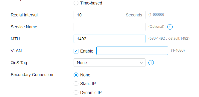

Diskursin Skrevet 22. juli 2021 Del Skrevet 22. juli 2021 (endret) Takk for hjelpen dere, fant VLAN tag på WAN siden. "It is possible to set up VLAN ID on the WAN side to dial up. Go to "Settings-Wired Network--Internet--WAN--Advanced Setting", then you will see the option VLAN." https://community.tp-link.com/en/business/forum/topic/271000?replyId=616664 Endret 22. juli 2021 av Diskursin Lenke til kommentar https://www.diskusjon.no/topic/1874688-oppsett-uten-bridging/page/4/#findComment-26032025
