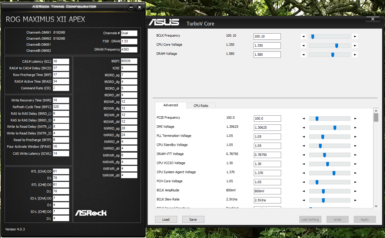

Jeg har nå testet en del med TestMem5 programmet, spessielt med [email protected] og 1usmus_v3.cfg profilene. Ting som passerer flere hundre prosent med HCI MemtestPRO programmet, feiler med TM5 og anta777. Jeg kan påstå at de fleste her inne vil feile der etter x antall cycles (flere enn 3).
I går og i natt har jeg prøvd å validere mitt RAM oppsett med TM5 og anta777, og jeg feiler på et tidspunkt uansett virker det ut som. Fra hva jeg kan se, så er det slik at får man error i TM5, så er det mest sannsynlig at VDIMM er for lav, for da jeg øka VDIMM så gikk det bort. Men jeg har også fått flere hard locks der maskina fryser helt. Det hjalp å øke IO og SA volt, noe som sier meg at TM5 også stresser IMC veldig sammenliknet med HCI sin MemtestPRO. Mulig at 4900 Ring er for mye for min IMC? Så i natt da, så hadde gått i 4 timer uten problem, men da jeg stod opp i dag, så hadde maskina hengt seg etter 5 timer og 11 cycles...! WTF liksom.
Greia er at ja, jeg kan øke både vcore og IO og SA volt enda mer, men hva da om TM5 henger seg etter 6 timer...? Jeg tenker nå mer og mer å gi faen, for Battlefield 5 er helt stabilt hos meg. 2 timer Realbench 2.56 også. Hva tenker dere om dette @Mumriken og @Carillo ?
Her er mine nåværende settings. Si gjerne fra om dere kan se noe galt her, som kan være årsaken :)

Det kan være noe ustabil ring (for lav vcore/sa)
Fikk et litt rart svar av  cstkl1 på OCN forumet :
Quote
btw your case simple. post screen shot running prime95 fft 112 avx disable. fft in place. 2hrs would do with hwinfo whea and main voltage counter.. then can comment about how "stable" that ram clock is.
btw you are running two dimm single rank. u do know all _dr & _dd u can just zero it as your ram doesnt use it..
simple. lets be more specific instead of muddled garbage of ppl saying i did this and that and that
cons
1. tm5 any config doesnt stress twr enough
insta fail in hci
2. tm5 DOES not stress tRDWR any of them.
insta fail or reboot on prime.
3. tm5 DOES not stress twrpre being not synced with twrpden
insta fail in hci
4. tm5 doesnt stress vccio
full mch check 55 on diff reboot
pros
1. it stresses vcssa
2. it stresses vdimm pretty important in z490 since benching and stable vdimm can be a huge gap
3. it stresses all the main timings
4. its quick but not a complete stress test.
5. it picks up on cache too high that hci etc cant stress enough .. this is a con for me technically cause i want RAM stress. cache tweaking is troublesome.
hci is still the go to end result. stop running hci in low priority thread. best is use runmemtestpro launcher. gskill, asrock etc uses this to validate mobos and qvl.
it has its uses but not on the lvl ppl been claiming.
Noe av det er hvertfall riktig, men mye jeg ikke kan verifisere også
