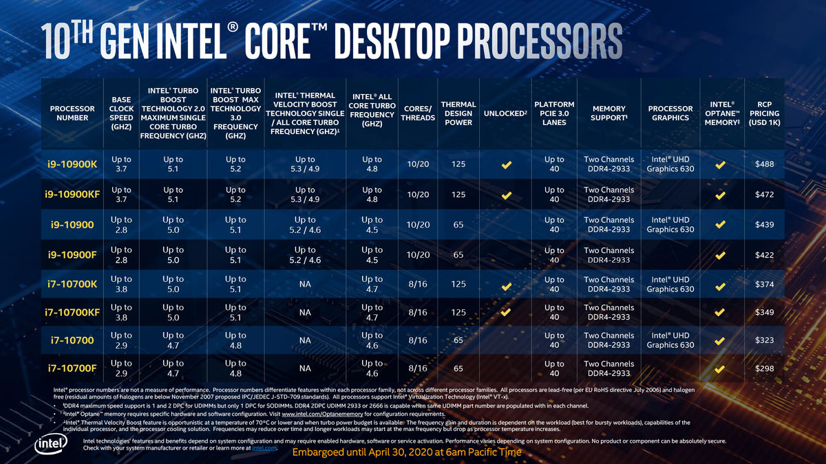

For en mas dette med diverse boost og greier dette var da, hvorfor kan de ikke bare gi oss en CPU der vi kan overklokka selv slik 9900K gjør. Isteden gir de oss en CPU som på en måte begrense oss. Dvs. Intel boos 2,0, Intel boost 3.0, Intel thermal boost. pfff.. eneste jeg ser nytten er Intel boost all core. og det er 4,8GHz. Der 9900K gjør minst 5GHz all core ?
Hva snakker du om? :p
Er jo ikkje noe mas. Du kan velge å la "hovedkortet" styre "stock" hastighet, eller sette alt manuelt selv. Her kan alle få det som de vil.
10core @ 5300mhz  all core satser jeg på, siden min beste 9900k klarer 5300mhz all core.
Nizzen skrev (2 minutter siden):
Okey, så du kan fortsatt manuelt overklokka 10900K til et vis GHz du ønsker slik man gjør med 9900K. Isåfall er det en glad nyhet for meg.  K eller KF, er ikke nødvendigvis med integrert grafikk vel? klart en fordel, men hvor ofte bruker man det? ?
Intel må skvise ut alt de kan av disse prosessorene, derfor har de pusset vekk 0.3 mm av brikka for å kunne kjøre 100-200 MHz høyere klokkefrekvenser. Til gjengjeld er det ytterligere sikkerhetspatcher pakket inn i disse prosessorene som senker IPC noe sammenlignet med de første 8700k-variantene
9900k kjører 4.7 GHz all core stock, virkelig gode eksemplarer klarer 5.3 GHz single core boost med 5.1 GHz AVX2 all core.

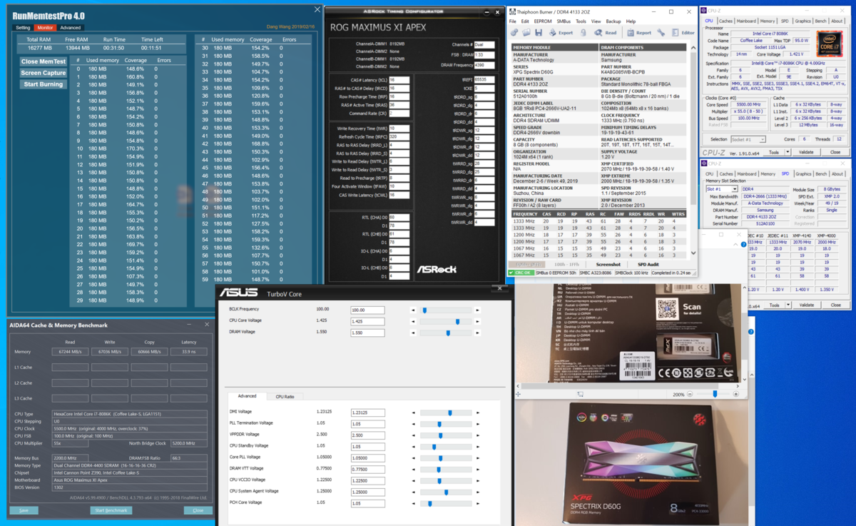

Adata 4133 til 1790kr var gode gitt!
"Naboen" Carillo som fikk æren av å teste: ?
@Nizzen Selv sett litt på de brikkene der, og det du postet gjorde at nå fikk jeg enda mer lyst til å bytte :D 1,55v? De klokker bra ser jeg.
De er billigere en D60G 3600Mhz brikkene også.
