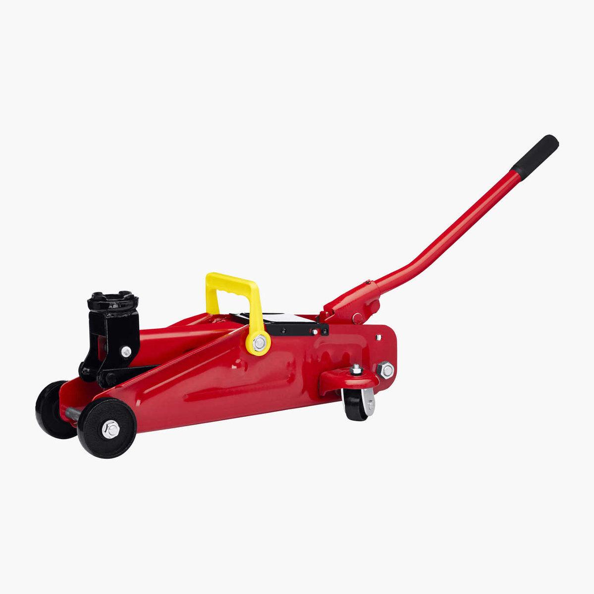

Tullballj Skrevet 24. april 2020 Skrevet 24. april 2020 Jeg har byttet dekk på bilen min i mange år. Tidligere brukte jeg original jekken som fulgte med bilen. Etter hvert har jeg kjøpt meg en enkel garasje jekk fra biltema. Denne begynner nå å bli moden for utskifting. På alle biler jeg har eid har jeg pleid å finne et solid punkt under bilen eller på innfestning til hjuloppheng når jeg har jekket opp bilen. Jeg har vært redd for å skade jekk punktene på kanalen siden det er en tynn flens der. Jeg ser imidlertid at enkelte jekker rett på kanalen til bilen. Jeg har to spørsmål. Kan noen anbefale en rimelig ny garasje jekk og hvordan kan jeg jekke bilen på kanalen uten å skade flensen? Bilde av lik jekk som jeg har i dag. https://www.klikk.no/motor/bil/dekkogutstyr/hvordan-bruke-jekk-2749534 1

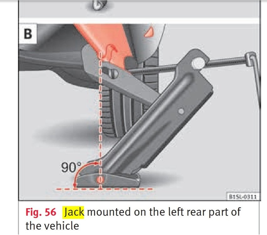

Tullballj Skrevet 24. april 2020 Forfatter Skrevet 24. april 2020 Jeg er redd for å trykke flat flensen merket i rødt.

bruker-540634 Skrevet 24. april 2020 Skrevet 24. april 2020 Står i instruksjonsboken hvor man kan putte jekken, på kanalen så må man være forsiktig å kun jekke opp på avmerket løftepunkt(som oftest veldig lett å se). 1

bruker-540634 Skrevet 25. april 2020 Skrevet 25. april 2020 På bilen min er det ifølge verkstedsmanualen mulig å løfte opp med jekk på 4 avmerket område på kanalen, bakdiffen og den braketten som går på tvers rett bak motoren. Trur det gjelder de fleste biler. Hengerfeste er som oftest greit å jekke i å.
