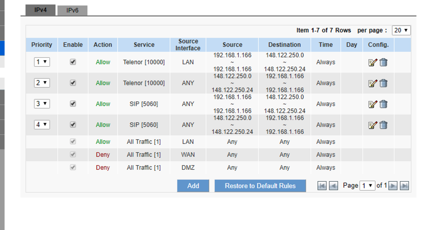

jappadu Skrevet 23. april 2020 Forfatter Skrevet 23. april 2020 Sender med et skjermbilde av innstillinger vi hadde på firewall-en på vår lokale ruter når vi testet VoIP mot serveren før vi flyttet serveren til datasenteret. Med disse innstillingene fungerte koblingen mot Telenor (inngående og utgående). Siden vi ikke har en ruter å forholde seg til, slik vi hadde lokalt hos oss, så gjøres dette et annet sted? Evt Windows Firewall; isåfall hvordan? Vi har en Windows 2019 Server på datasenteret.
nomore Skrevet 23. april 2020 Skrevet 23. april 2020 Da må du sjekke Windows Firewall på serveren. Jeg tipper de utgående portene ikke er et problem for som regel(med mindre noe annet er satt opp) så er alle porter mellom internt nett og utsiden åpent. Så da må du sjekke Windows Firewall for linje 2 og 4. Det er trafikken din fra Telenor og inn til serveren. Og nå kjenner jeg ikke helt til Telenor men det kan jo være verdt å sjekke om de må åpne opp for IP adressen til serveren.

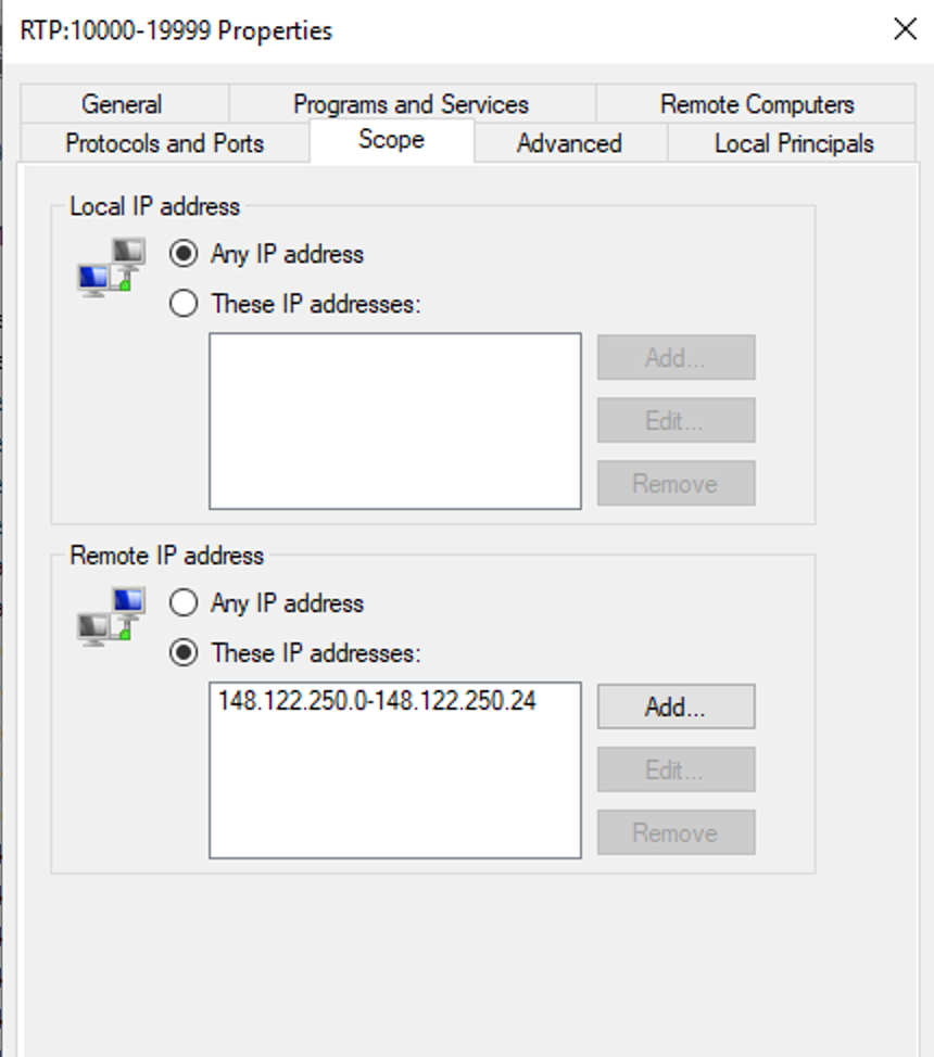

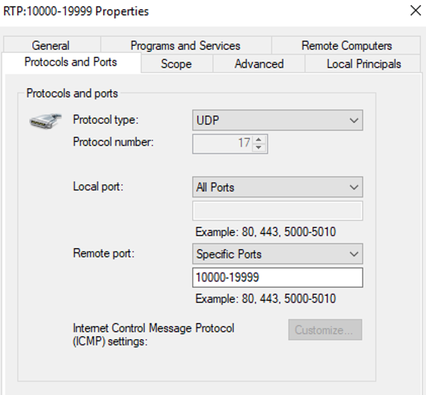

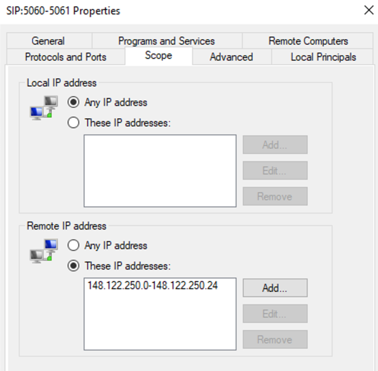

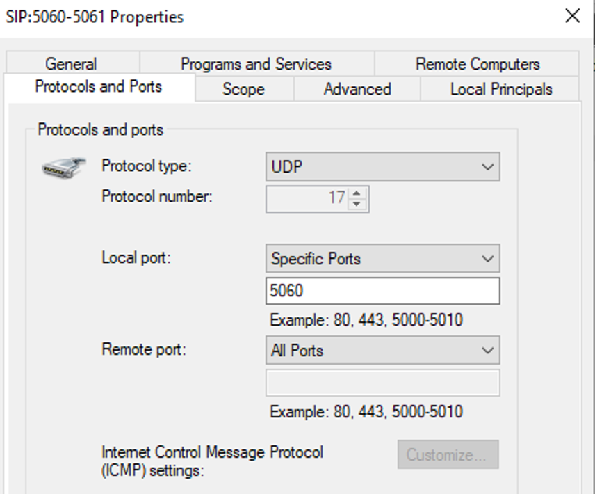

jappadu Skrevet 24. april 2020 Forfatter Skrevet 24. april 2020 nomore skrev (9 timer siden): Da må du sjekke Windows Firewall på serveren. Jeg tipper de utgående portene ikke er et problem for som regel(med mindre noe annet er satt opp) så er alle porter mellom internt nett og utsiden åpent. Så da må du sjekke Windows Firewall for linje 2 og 4. Det er trafikken din fra Telenor og inn til serveren. Og nå kjenner jeg ikke helt til Telenor men det kan jo være verdt å sjekke om de må åpne opp for IP adressen til serveren. Har lagt til disse innstillingene i Windows Firewall, men får fortsatt ikke pinget. Har også startet maskinen på nytt. Telenor har åpnet vår nye IP-adresse. Man må være godkjent hos dem. Riktig innstillinger i Windows Firewall?

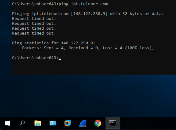

jappadu Skrevet 24. april 2020 Forfatter Skrevet 24. april 2020 nomore skrev (54 minutter siden): Altså, det der er vel strengt tatt ikke en 2019 server, er det? Grensesnittet der lyser 2000/2003. Og ingen av de innstillingene der gir deg ping. Fra serveren, gå til minip.no. Hva er de 2-3 første oktettene av IP adressen du får opp der? Altså de to-tre første gruppene med tall. Jo, det er Windows 2019. Bare dårlig skjermbilde. Sender med et bilde av et forsøk på ping. Telenor krever kun UDP, men det har kanskje ikke noe å si i forhold til pinging? Hva tenker du i forhold til IP-en vår? (185.7...)
NoTrace Skrevet 24. april 2020 Skrevet 24. april 2020 Du er sikker på at Telenor har tillatt ICMP (ping) inn på sin side? Jeg får heller ikke pinget ipt.telenor.com, så later til at de har blokkert det.
sk0yern Skrevet 24. april 2020 Skrevet 24. april 2020 (endret) Steg 1: Er serveren koblet til nett? Steg 2: Har serveren tilgang til internett? (surfe vg, pinge 1.1.1.1?) Steg 3: tracert ipt.telenor.com Steg 4: er IP på serveren din faktisk 192.168.1.166? Endret 24. april 2020 av sk0yern

oddeh Skrevet 24. april 2020 Skrevet 24. april 2020 Som nevt så får man ikke pinget ipt.telenor.com, men man kan fortsatt kanskje kontakte tjeneren via andre protokoller.
jappadu Skrevet 4. mai 2020 Forfatter Skrevet 4. mai 2020 Hei, beklager for sent svar. Jeg har fått det til. Hjalp med åpne porter i selve Windows Firewall med scope i forhold til IP / range til Telenor. Takk for svar.
