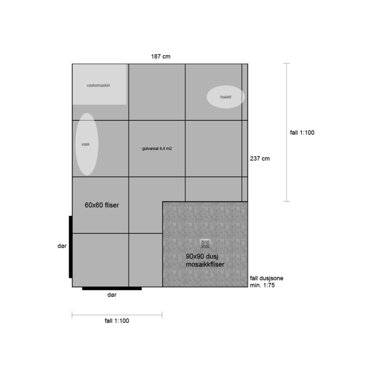

eidos Skrevet 19. april 2020 Skrevet 19. april 2020 Hei alle sammen ? I Corona-tiden er det god tid til å planlegge årets oppussing, fint å ha noe å sysle med ! Jeg trenger tips og råd til hvordan jeg oppnår fall med store fliser. Se vedlagt skisse over rom og slik fliser er tenkt lagt. Antar at jeg bruker flytstøp til å lage et fall på 1:100, det blir isåfall ca. 1,5cm forskjell fra yttervegg til start på dusjsonen. Men flytstøp er trolig svært vanskelig å få så nøyaktig. Usikker på hvordan jeg går løs på dette. En annen problemstilling er hvordan jeg får de store flisene til å lage 1:100 fall fra to sider (kort og langside)? Kanskje må flisene legges på annet vis så de treffer hjørnet på dusjsonen eller noe. Håper noen har tid å komme med noen tips ?

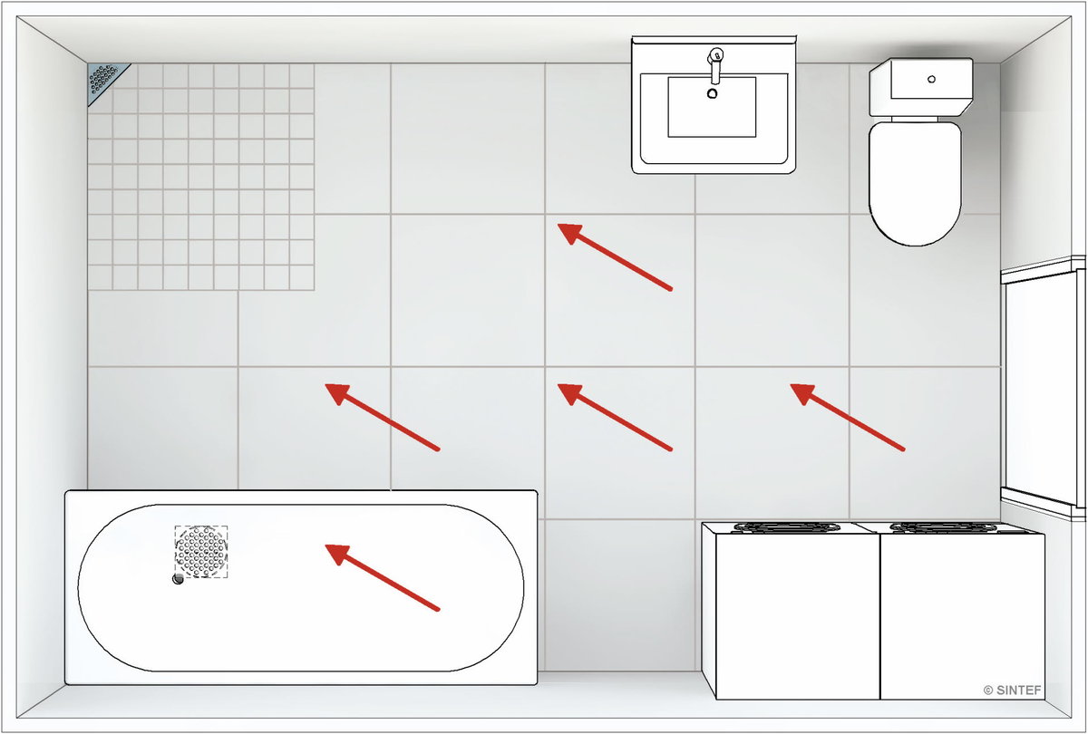

eidos Skrevet 19. april 2020 Forfatter Skrevet 19. april 2020 (endret) Fant denne artikkelen med lignende løsning som undertegnede. Det jeg ikke forstår er hvordan man oppnår et så delikat fall mot dusjen med store fliser. Håper noen har tips. https://www.sintef.no/siste-nytt/vellykket-flislegging-krever-planlegging-og-riktig-underlag/ Endret 19. april 2020 av eidos

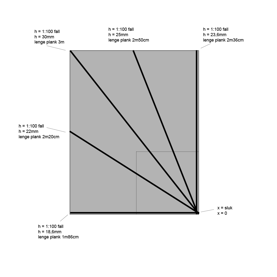

Taurean Skrevet 19. april 2020 Skrevet 19. april 2020 Gamlemåten å gjøre det på er å bruke vater langs kantene og lage en vatret strek rundt hele, på det høyeste punktet der støpen skal være. Da har du noe å jobbe ut fra. Hvis vi går ut fra at gulvet er 100% rett, kan du måle avstand fra strek til gulv i hjørnet der dusjhjørnet skal være, og regne ut hvor langt ned du skal sette strekpunkt på begge veggene. Enkelt forklart; Hvis du skal ha 14.2% fall, og det er 20 cm fra strek til gulv, så blir regnestykket 20 cm - 14.2% = 17,16 cm, avrundet til 17 cm. Da kan du måle 3 cm ned fra streken i hjørnet der dusjhjørnet er. Neste steg er litt vrient. Nå må du bygge opp med fliser og annet materiale fra hjørnet motsatt av der dusjhjørnet skal stå, til hjørnet der det skal stå. Så må du få tak i enten ett langt rett bord, eller to litt mindre og laske dem sammen så de blir rett. Du burde eller må ha et langvater eller retthold for å få det til. Dette bordet må legges fra hjørne til hjørne, så undersiden ligger jamt med begge punktene. Du passer på at bordet er fritt på midten, altså at det ikke er bygd opp med noe under midten. Nå kan du få tak i et nytt rett bord, som er omtrent like langt som fra midtpunktet av det lange bordet, til yttersiden av de to andre hjørnene. Så bygger du opp under bordet så det ligger støtt, og du vatrer bordet ut til hjørnene etter tur. Deretter setter du streker i hjørnene. Lag de sterkt synlige, men nøyaktige, ikke "klussete". Nå kan du slå opp streker etter disse punktene. Da har du et korrekt grunnlag for hvor ytterkanten av støpen skal være. Da gjenstår bare kunststykket å støpe dette så det blir jevnt flatt med fall. Når du skal støpe med fall, så anbefales det helst at du bruker tørrstøp. Altså jordfuktig støp. Å bruke flytstøp er nærmest umulig å kontrollére. Samme med avjevningsmasse. Den beste måten å gjøre det på er å låne en tvangsblander som står rett på utsiden av badet. Du kan blande det med visp, men da blir du sliten og det er mye jobb. Skal du bruke visp, er det best å ha en som kan blande, så du kan fokusere på støpinga. Nå skal du jo ha et avskjært punkt i dusjhjørnet. Først må du skaffe noe som er rundt, som passer rundt sluket. Det kan være hva som helst. Gjerne legg noe oppi sluket også, så du eliminerer mulighet for at det faller støp oppi. Du kan alltids pigge vekk litt rundt etterpå hvis du må. Egentlig er det ikke så komplisert. Du må ha tre elle flere bord, som går fra vegg til vegg begge retninger, og gjerne ett litt mindre, som du kan bruke til generell avretting. Så må du bare følge strekene på veggen, legge på støp, dra av, og fortsette denne prosessen til hele rommet er støpt. Det krever håndlag og tålmodighet. I dusjhjørnet, må du sørge for at du vet hvor langt ut fra veggen de veggmonterte dusjdørene skal være. Da kan du måle ut fra begge sider, både ved veggen, og ut fra begge veggene på lengden der dusjdørene skal være. Dette kan du gjøre under støpinga. Så bør du ha en rett lekt som er nesten like langt som dørene, så du kan lage en jevn og rett kant. Akkurat i dette dusjhjørnet, bør du gjøre på frihånd. Igjen, bør du ha et lite rett bord, eller lekt, som du med letthet kan bevege i en sirkel rundt dusjsluket. Du bør bruke et kortvater som får plass inni der, så du kan få et mest mulig nøyaktig fall rundt hele. Du vatrer fra hjørnene og inn. En slik støpeprosess krever som skrevet håndlag, tålmodighet og grundig forberedelse. Det beste er å jobbe rolig og metodisk. Får du det til temmelig nøyaktig, blir flisleggingen etterpå en lek. Blir det feil, vil du slite med å få flisene jevne i fugene. Du må ta opp hver flis og bygge under med lim, og det er slitsomt, det blir søl og du jobber sakte, så limet kan tørke. Ha en bøtte med vann og svamp stående, så du kan vaske fugene rene etter hvert som du legger flisene. Å pigge flislim fra fuger etterpå er i beste fall amatørmessig, og i verste fall hakker du opp flisa og risikerer å bryte opp membranen under når du må pigge opp flisa.. du risikerer også å hakke opp flisene ved siden av og skaper masse ekstra jobb. Bare husk å vask rent når du legger flis! Det beste å gjøre når det er tørt. er å prøvelegge flisene tørt, i hvert fall i deler av rommet. Det er ingen dårlig tidsbruk. Hvis du legger dem tørt, og de ser ut til å ligge pent, så kan du gå frem med liming. Hvis det skulle bli galt visse steder, så kan du prime med utblandet primer først, og deretter smøre på flislim der det er ujevnt, for å få det rett. Det skal primes mellom hvert lag med flislim også, hvis du må bygge opp i flere lag. Nå skal du ha mosaikk i dusjhjørnet, så der blir fall og fuger ingen problem. Mosaikk er vanligvis ganske lett å jobbe med, men det kan hende du må skjære opp pappen bak litt, for de kan være ujevne i fugene. noe som ikke blir pent. De kan også være vanskelige å skjære på fliskutter, så det kan hende du må bruke liten vinkelsliper for å skjære dem. Husk tette vernebriller og hørselvern. Flissplinter i øyet er forferdelig smertefullt. Hvis dette skulle bli mye og vrient, så anbefaler jeg også å kanskje be om konsultasjonstime fra murer eller støper og be om tips og råd. 500 - 1000 kr for en konsultasjonstime er ingen dårlig investering for moderne førstehåndskunnskap. Det er 15 år sida jeg drev med dette. 2
eidos Skrevet 20. april 2020 Forfatter Skrevet 20. april 2020 14 hours ago, Taurean said: Gamlemåten å gjøre det på er å bruke vater langs kantene og lage en vatret strek rundt hele, på det høyeste punktet der støpen skal være. Da har du noe å jobbe ut fra. Hvis vi går ut fra at gulvet er 100% rett, kan du måle avstand fra strek til gulv i hjørnet der dusjhjørnet skal være, og regne ut hvor langt ned du skal sette strekpunkt på begge veggene. Enkelt forklart; Hvis du skal ha 14.2% fall, og det er 20 cm fra strek til gulv, så blir regnestykket 20 cm - 14.2% = 17,16 cm, avrundet til 17 cm. Da kan du måle 3 cm ned fra streken i hjørnet der dusjhjørnet er. Neste steg er litt vrient. Nå må du bygge opp med fliser og annet materiale fra hjørnet motsatt av der dusjhjørnet skal stå, til hjørnet der det skal stå. Så må du få tak i enten ett langt rett bord, eller to litt mindre og laske dem sammen så de blir rett. Du burde eller må ha et langvater eller retthold for å få det til. Dette bordet må legges fra hjørne til hjørne, så undersiden ligger jamt med begge punktene. Du passer på at bordet er fritt på midten, altså at det ikke er bygd opp med noe under midten. Nå kan du få tak i et nytt rett bord, som er omtrent like langt som fra midtpunktet av det lange bordet, til yttersiden av de to andre hjørnene. Så bygger du opp under bordet så det ligger støtt, og du vatrer bordet ut til hjørnene etter tur. Deretter setter du streker i hjørnene. Lag de sterkt synlige, men nøyaktige, ikke "klussete". Nå kan du slå opp streker etter disse punktene. Da har du et korrekt grunnlag for hvor ytterkanten av støpen skal være. Da gjenstår bare kunststykket å støpe dette så det blir jevnt flatt med fall. Når du skal støpe med fall, så anbefales det helst at du bruker tørrstøp. Altså jordfuktig støp. Å bruke flytstøp er nærmest umulig å kontrollére. Samme med avjevningsmasse. Den beste måten å gjøre det på er å låne en tvangsblander som står rett på utsiden av badet. Du kan blande det med visp, men da blir du sliten og det er mye jobb. Skal du bruke visp, er det best å ha en som kan blande, så du kan fokusere på støpinga. Nå skal du jo ha et avskjært punkt i dusjhjørnet. Først må du skaffe noe som er rundt, som passer rundt sluket. Det kan være hva som helst. Gjerne legg noe oppi sluket også, så du eliminerer mulighet for at det faller støp oppi. Du kan alltids pigge vekk litt rundt etterpå hvis du må. Egentlig er det ikke så komplisert. Du må ha tre elle flere bord, som går fra vegg til vegg begge retninger, og gjerne ett litt mindre, som du kan bruke til generell avretting. Så må du bare følge strekene på veggen, legge på støp, dra av, og fortsette denne prosessen til hele rommet er støpt. Det krever håndlag og tålmodighet. I dusjhjørnet, må du sørge for at du vet hvor langt ut fra veggen de veggmonterte dusjdørene skal være. Da kan du måle ut fra begge sider, både ved veggen, og ut fra begge veggene på lengden der dusjdørene skal være. Dette kan du gjøre under støpinga. Så bør du ha en rett lekt som er nesten like langt som dørene, så du kan lage en jevn og rett kant. Akkurat i dette dusjhjørnet, bør du gjøre på frihånd. Igjen, bør du ha et lite rett bord, eller lekt, som du med letthet kan bevege i en sirkel rundt dusjsluket. Du bør bruke et kortvater som får plass inni der, så du kan få et mest mulig nøyaktig fall rundt hele. Du vatrer fra hjørnene og inn. En slik støpeprosess krever som skrevet håndlag, tålmodighet og grundig forberedelse. Det beste er å jobbe rolig og metodisk. Får du det til temmelig nøyaktig, blir flisleggingen etterpå en lek. Blir det feil, vil du slite med å få flisene jevne i fugene. Du må ta opp hver flis og bygge under med lim, og det er slitsomt, det blir søl og du jobber sakte, så limet kan tørke. Ha en bøtte med vann og svamp stående, så du kan vaske fugene rene etter hvert som du legger flisene. Å pigge flislim fra fuger etterpå er i beste fall amatørmessig, og i verste fall hakker du opp flisa og risikerer å bryte opp membranen under når du må pigge opp flisa.. du risikerer også å hakke opp flisene ved siden av og skaper masse ekstra jobb. Bare husk å vask rent når du legger flis! Det beste å gjøre når det er tørt. er å prøvelegge flisene tørt, i hvert fall i deler av rommet. Det er ingen dårlig tidsbruk. Hvis du legger dem tørt, og de ser ut til å ligge pent, så kan du gå frem med liming. Hvis det skulle bli galt visse steder, så kan du prime med utblandet primer først, og deretter smøre på flislim der det er ujevnt, for å få det rett. Det skal primes mellom hvert lag med flislim også, hvis du må bygge opp i flere lag. Nå skal du ha mosaikk i dusjhjørnet, så der blir fall og fuger ingen problem. Mosaikk er vanligvis ganske lett å jobbe med, men det kan hende du må skjære opp pappen bak litt, for de kan være ujevne i fugene. noe som ikke blir pent. De kan også være vanskelige å skjære på fliskutter, så det kan hende du må bruke liten vinkelsliper for å skjære dem. Husk tette vernebriller og hørselvern. Flissplinter i øyet er forferdelig smertefullt. Hvis dette skulle bli mye og vrient, så anbefaler jeg også å kanskje be om konsultasjonstime fra murer eller støper og be om tips og råd. 500 - 1000 kr for en konsultasjonstime er ingen dårlig investering for moderne førstehåndskunnskap. Det er 15 år sida jeg drev med dette. Hei Taurean, Dette er det hyggeligste svaret jeg kunne håpet på, tusen takk for din tålmodighet og viljen til å dele kunnskap ? Jeg har lest svaret ditt sikkert 5 ganger og føler meg nokså klar til å ta fatt på arbeidet. Men jeg har et par spørsmål for å være sikker på at jeg gjør ting rett. 1. Se vedlagt skisse. De 5 tykke strekene skal tilsvare lekter. Slik jeg forstår det, selv om sluket er 45cm inn fra sidene, lager jeg fall fra hjørnet og kalkulerer fallhøyde ut herfra. Hjørnet lengst unna vil da ha 3cm høyde fra sluk mens hjørnet på kortsiden kun får 1,86cm høyde fra sluk. Blir ikke det rett? For ekstra hjelp for å finne høyden på støpen mellom lektene kan jeg sette opp nivåpinner og regne med fram til høyde ved å bruke lasermåler og klippe pinnene deretter. 2. Hvilken tørrstøp anbefaler du? Jeg tror det er Weber min lokale forhandler fører. 3. Tenker at dusjen blir en lek å støpe etter at gulvet er tørt. Lage en rett kant med lekter var en god idé, da har jeg en rettkant jeg bruker å dra en lekt etter for å få jevnt fall. Fallet i dusjen blir trolig 1:50 vil jeg tro. Angående å få fugen på mosaikkflisene jevne, kan man skjære opp pappen på baksiden når den ligger nedi flislimen? Om man ikke legger tørt først er det vanskelig å vite om det blir jevne mellomrom. 4. Har du god erfaring med slike "tile leveling systems"? Vet ikke hva disse heter på norsk men de brukes for å få flisfugen jevn og like høy i skjøtene. Har du en type å anbefale er det flott. 5. Vil du si at plassering av flisene er gjort estetisk penest i rommet? Eller vil en med erfaring gjort det annerledes? Igjen, tusen takk for alle tips og råd, dette gleder en glad amatør! ? 1

RJohannesen Skrevet 20. april 2020 Skrevet 20. april 2020 Når du har store fliser kan det også være pent å ha en lang smal sluk langs kortveggen som dusjen står på. Da kan du ha fall bare en vei mot sluket, og ha store fliser hele veien uten mosaikk sidfn fu ikke trenger flere vinkler på fallet. Men det er ikke sikkert det passer så bra på ditt bad siden dusjen står på samme vegg der døra er. Og heller ikke hvis slukplassering allerede er låst.
eidos Skrevet 20. april 2020 Forfatter Skrevet 20. april 2020 30 minutes ago, RJohannesen said: Når du har store fliser kan det også være pent å ha en lang smal sluk langs kortveggen som dusjen står på. Da kan du ha fall bare en vei mot sluket, og ha store fliser hele veien uten mosaikk sidfn fu ikke trenger flere vinkler på fallet. Men det er ikke sikkert det passer så bra på ditt bad siden dusjen står på samme vegg der døra er. Og heller ikke hvis slukplassering allerede er låst. Ja du har rett i det og det blir finere men det meste er kjøpt inn så vanskelig å forandre det nå ?
