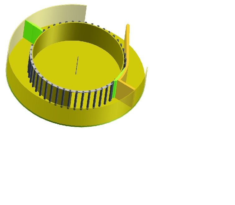

Otto-motoren har en kompresjonstakt som bruker energi, men dersom vi tilfører metanol og oksygen til senterkammeret i turbinen på bildet og bruker tennplugg, vil trykket drive skovlene, og vi har en motor uten kompresjonstakt.
Ved å dosere en blanding av metanol og vann som støv, og tilføre luft, får vi en kontrollert eksplosjon med tilpasset trykk for å drive skovlene fra inntak til utløp.
Kanskje motorene ligner på dette konseptet i fremtiden, hvem vet?
Patentet ble meddelt i 2019, og kan finnes ved å søke på NO 343537 B1
Har du beregnet virkningsgrad på dette konseptet?
Ved å antenne bensin og luft får man en trykk økning som svært raskt avtar når volumet øker. Om mann antente bensin og luft i øvre dødpunkt i en ottomotor ville ekspansjon gjort at trykket i enden ville kunne blitt lavere enn start trykket. Prinsippet er faktisk i bruk i lastebiler. Man åpner en ventil i ød og slipper ut kompresjonslufte. Man oppnår enorm bremsekraft. Ellers så er reduksjon av kompresjonsarbeid en vanlig måte å øke termisk virkningsgrad. BMW brukte miller syklus mens Toyota har brukt atkinson syklus. Begge reduserer kompresjonsarbeid og drosseltap tap. Det siste er i dag ofte kompensert ved å slippe inn eksos i lufta for å slippe drosling.
Ser man på dagens utvikling går den faktisk motsatt. Flymotorer og stempelmotor går mot høyere og høyere kompresjons trykk fordi dette øker termisk virkningsgrad. Mazda sin nye motor har svært høyt kompresjonsforhold og bruker selvtenning i dellast område. Egentlig motorbank bare i kontrollerte former.
stadig mindre motorer passerer 50% virkningsgrad og konkurrerer med fuel celler på pris og systemeffektivitet.
ser man på et konteiner skip har dagens motorer godt over 50% virkningsgrad. Det spesielle er at motoren er koblet direkte til propellen uten gear eller andre tap. Man får gjerne 53% virkningsgrad rett ut på propellen.
Skal man veien om strøm har muligens fuel celle 50% virkningsgrad ved høy belastning. Så kommer frekvensomformer og eletriske motorer. Da kan man gange disse sammen. En motor har kanskje 96% virkningsgrad og en frekvensomformer 95%? Pluss noe overføringstap kanskje 3%. Da blir virkningsgrad 0,5*0,96*0,95*0,98 som er 44,6% For et skip på denne størrelsen har dette enorme konsekvenser og er selvfølgelig årsak til at man aldri finner et stort kontainerskip med dieselelektrisk fremdrift.
