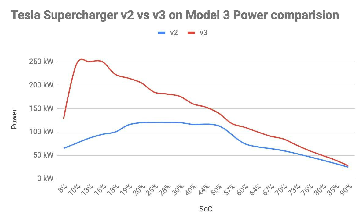

Complexity Skrevet 30. mars 2020 Skrevet 30. mars 2020 (endret) Supercharger V3 har kommet til Norge. Finnes på Liertoppen og bøttevis av folk i Tesla gruppene på facebook som viser at de får 250kW fra den. Alle nye Superchargere som skal bygges i norge fremover blir også V3. E-Tron har veldig fin ladekurve ja. Klarer 150kW veldig stabilt, men den trenger jo det og med så skyhøyt forbruk.. Så er jo kun det som berger den på langtur (såfremst man finner tak i 150kW ladere hele veien - noe som er mere sannsynlig med en Tesla) At det er svindyrt å lade å lade den så raskt er heller ikke spesielt hyggelig (Ionity).. Men ellers er E-Tron en flott bil. Tesla forvarmer batteriene sine til rundt 50 grader før man ankommer superladeren, så utetemperatur har ikke så mye å si som det gjerne har på andre merker. Gjelder dog bare om man lader på Tesla sine ladere (for nå). Endret 30. mars 2020 av Complexity 1

Marzo Skrevet 30. mars 2020 Skrevet 30. mars 2020 13 minutes ago, Complexity said: Supercharger V3 har kommet til Norge. Finnes på Liertoppen og bøttevis av folk i Tesla gruppene på facebook som viser at de får 250kW fra den. Alle nye Superchargere som skal bygges i norge fremover blir også V3. E-Tron har veldig fin ladekurve ja. Klarer 150kW veldig stabilt, men den trenger jo det og med så skyhøyt forbruk.. Så er jo kun det som berger den på langtur (såfremst man finner tak i 150kW ladere hele veien - noe som er mere sannsynlig med en Tesla) At det er svindyrt å lade å lade den så raskt er heller ikke spesielt hyggelig (Ionity).. Men ellers er E-Tron en flott bil. Tesla batteriene sine til rundt 50 grader før man ankommer superladeren, så utetemperatur har ikke så mye å si som det gjerne har på andre merker. Gjelder dog bare om man lader på Tesla sine ladere (for nå). Utfordringen med peak lading slik som for Model 3 er at man må kjøre opp å ned E18 forbi ladestasjonen helt til batteriet er nede på 10% for å oppnå denne hastigheten. Ankommer man med 20" er man allerede under 200... Med en slik forutsigbarhet kan man lade når man passerer en ladestasjon, ikke lade når man har riktig batteri prosent. Selv for Tesla vil det være utfordrende.
Complexity Skrevet 30. mars 2020 Skrevet 30. mars 2020 (endret) 4 minutes ago, Marzo said: Utfordringen med peak lading slik som for Model 3 er at man må kjøre opp å ned E18 forbi ladestasjonen helt til batteriet er nede på 10% for å oppnå denne hastigheten. Ankommer man med 20" er man allerede under 200... Med en slik forutsigbarhet kan man lade når man passerer en ladestasjon, ikke lade når man har riktig batteri prosent. Selv for Tesla vil det være utfordrende. Ganske lett å planlegge slikt i en Tesla da. Kartet i bilen vil fortelle deg hvor du trenger å lade for å ankomme destinasjonen, og den tar dette med i betraktningen. Den tar også med hvor mange ledige ladere det er så ruten kan endre seg litt underveis om det er fult en plass. Endret 30. mars 2020 av Complexity
AndersT2 Skrevet 30. mars 2020 Skrevet 30. mars 2020 Complexity skrev (14 minutter siden): Supercharger V3 har kommet til Norge. Finnes på Liertoppen og bøttevis av folk i Tesla gruppene på facebook som viser at de får 250kW fra den. Alle nye Superchargere som skal bygges i norge fremover blir også V3. E-Tron har veldig fin ladekurve ja. Klarer 150kW veldig stabilt, men den trenger jo det og med så skyhøyt forbruk.. Så er jo kun det som berger den på langtur (såfremst man finner tak i 150kW ladere hele veien - noe som er mere sannsynlig med en Tesla) At det er svindyrt å lade å lade den så raskt er heller ikke spesielt hyggelig (Ionity).. Men ellers er E-Tron en flott bil. Tesla batteriene sine til rundt 50 grader før man ankommer superladeren, så utetemperatur har ikke så mye å si som det gjerne har på andre merker. Gjelder dog bare om man lader på Tesla sine ladere (for nå). Bra at Tesla har fått inn 250kW ladere her også. Men igjen. Det er mye skryt for "lite" lading. Ladekurven er ikke spesielt pen. Veldig bra at de får til en såpass kjapp boost i starten, slik at de som ikke trenger veldig mye strøm for å komme seg hjem blir fort ferdig, men til lang lading så er den ikke så imponerende . Googlet: tesla model 3 250 kw charging curve, og fikk opp mye bilder av ladekurvene. Ionity prisene er ikke pene, men ikke så gale som mediene skriker om for de som trenger den ofte. De inngår ladeavtaler som får ned kostnadene mye. Ionity har også satt prisen høy med vilje for at de ikke skal være så opptatte, slik at deres kunder enklere skal få lading når de trenger det. Er ikke spesielt glad i EU direktiver som blir tredd nedover ørene på alle og en hver, men håper det kommer ett slik at alle ladestasjoner blir mer samkjørte for alle, og enklere å forholde seg til for alle. Slik som at Tesla må åpne for andre sine biler også. Det vil hjelpe alle fremover som ønsker å bli kvitt bensin/diesel pumpene. Alle biler kan lade alle steder. Nå er det for forvirrende for enkelte.
Marzo Skrevet 30. mars 2020 Skrevet 30. mars 2020 3 minutes ago, Complexity said: Ganske lett å planlegge slikt i en Tesla da. Kartet i bilen vil fortelle deg hvor du trenger å lade for å ankomme destinasjonen, og den tar dette med i betraktningen. Den tar også med hvor mange ledige ladere det er så ruten kan endre seg litt underveis om det er fult en plass. Ja man må bare flytte laderene slik at de står der hvor bilen får 10% batteri? Eller hva mente du? (hvis du forstod poenget mitt)
