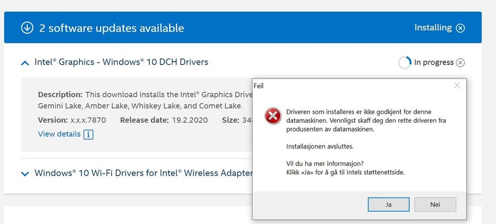

plankeby Skrevet 3. mars 2020 Forfatter Skrevet 3. mars 2020 Maskinen har ingen bloatware eller annet som hindrer oppdateringer. Enten jeg gjør det manuelt ved å laste ned fil, eller via Intel sin egen update side, er resultatet det samme. Intel update sin side har siden jeg kjøpte maskinen ny, varslet om ny grafikkdriver tilgjengelig. Det hat nå kommet svært mange oppdateringer. Andre oppdateringer til wifi og blåtann oppdateres via Intel sin side, men aldri skjermkort. Etter at driver er hentet ned og spørsmål om å oppdatere skjermkortdriver, tar det litt tid og følgende beskjed kommer opp (de bilde).
NoBo Skrevet 3. mars 2020 Skrevet 3. mars 2020 (endret) Antar at du ser et reelt problem siden du vil oppdatere driveren til skjermkortet, dvs. driveren til Intel sin integrerte GPU i prosessoren? Fant en kar som skriver følgende: Sitat EDIT: SOLVED! This is a Windows issue. Driver can be installed, you have to MANUALLY uninstall the old one, including from control panel, using intel's utility and most importantly, you have to UNINSTALL AND REMOVE the driver in device manager. It cannot be upgraded , just installed! Trikset blir da å følge oppskriften hos Intel for å fjerne eksisterende skjermkortdriver og så installere valgt driver. Pass alltid på at du har en god backup av PC-en, i tilfelle det skulle skjære seg helt. Link. ’Formatteringen ble ‘på trynet’ når jeg la inn Quote. Hurra for ‘super’ editor ? Endret 3. mars 2020 av NoBo [quote] [/quote] fungerer ikke alltid som ønsket... :/ 1

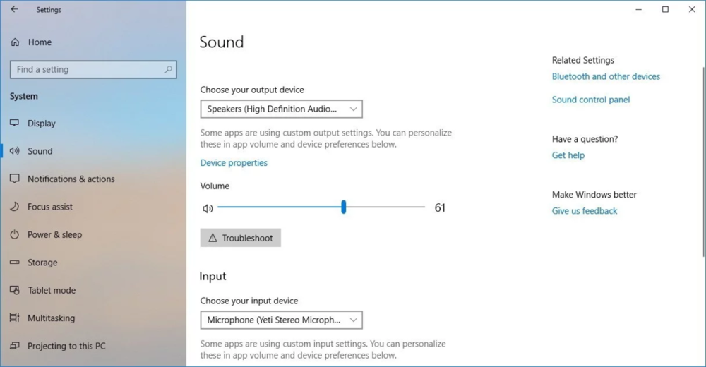

PaladinNO Skrevet 19. mars 2020 Skrevet 19. mars 2020 plankeby skrev (5 minutter siden): Det er rett og slett ingen lydikon eller noe valg om lyd via HDMI på noen måte. Gitt at du kjører Windows 10, åpne kontrollpanelet (Windows-tast + I), velg "System" -> "Sound", og så skulle du ha flere valg der vedrørende lyd-ut enhet. Jeg har hatt et tilsvarende problem selv - viste seg å være de analoge kontaktene til lydkortet som ble overstyrt av den digitale kontakten...når jeg koblet til en skjerm (DisplayPort). Du skulle også ha en liste over all mulige lydkilder fra PCen din der.
plankeby Skrevet 19. mars 2020 Forfatter Skrevet 19. mars 2020 PaladinNO skrev (3 minutter siden): Gitt at du kjører Windows 10, åpne kontrollpanelet (Windows-tast + I), velg "System" -> "Sound", og så skulle du ha flere valg der vedrørende lyd-ut enhet. Jeg har hatt et tilsvarende problem selv - viste seg å være de analoge kontaktene til lydkortet som ble overstyrt av den digitale kontakten...når jeg koblet til en skjerm (DisplayPort). Du skulle også ha en liste over all mulige lydkilder fra PCen din der. Takk, jeg er godt kjent med instillinger og styring av Windows. Det finnes ikke noen lyd ut valg noe sted, via noen måter, som gir lydvalg via HDMI. Heller ikke via annen programvare.
PaladinNO Skrevet 19. mars 2020 Skrevet 19. mars 2020 (endret) Jeg regnet heller ikke med at det ville være så enkelt. Ville bare prøve å peile hva du allerede hadde prøvd. Jeg tar det også for gitt at ingenting av lydenheter er deaktivert i Enhetsbehandling. Men hvis du åpner kontrollpanelet som avbildet, og scroller ned til "Sound Control Panel" (jeg har Engelsk OS), står det heller ingen digitale enheter listet der? Vi har hatt en del problemer med lydavspilling over HDMI fra laptop'er på skolen der jeg jobber (Lenovo V510 om jeg ikke husker helt feil), men der løste problemene seg ved oppdatering til Windows 1903, hvilket jeg også regner med ikke er relevant her. Jeg regner også med at du har google problemet, f.eks ved å avinstallere og så reinstallere alt av relaterte drivere. Endret 19. mars 2020 av PaladinNO
