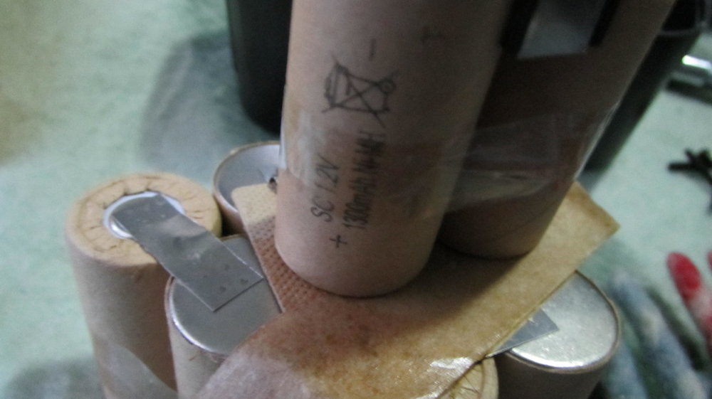

LMH1 Skrevet 4. januar 2020 Skrevet 4. januar 2020 (endret) Hei er det noen her som er god greie på batterier\ladning og batteriet er merket 12 volt 1.3 ah. laderen er merket MR501 12 VDC. batteriene er merket SC 1.2 volt 1300 mah Ni-MH er 10 stk batterier. Så jeg lurer på hva er maks PSU man trygt kan bruke på dette? Finnes det noe enkelt som timer ut ladningen etter 1 time eller ligdene? For finnes vel målere, men litt i tvil hva man bør kjøpe på ebay eller ligdene? Finnes det noen måler som kan måle slike batterier? eller kan man sammenligne de med AAA\AA så hvis de gir dårlig kapasitet for er en del år gamle. For prøvde direkte med 12 volt 120 watt PSU kjøpt med ebay virker ut som drillen borrer litt ugjevnt forskjellig eller dårligere kraft en hvis man bruker batterier, hva tror dere er årsaken? For prøvd ladning den vil ikke lade gir kun 0,5 watt strømbruk med den laderen. Men med 15 volt laderen lader den og gir 11 watt strømbruk. Så litt usikker på hva er årsaken fordi står jo 12 volt lader på drillen og laderen. Er vel bare motstand og og resistor antakelig i laderen? 2.5 AMP/2500MA 15 VOLT AC/DC REGULATED DESKTOP POWER ADAPTOR/SUPPLY/PSU/CHARGER bør denne hjelpe? Endret 4. januar 2020 av LMH1
Luske_Ludvig Skrevet 4. januar 2020 Skrevet 4. januar 2020 Dette er gamle Nikkel- Metalhybridbatterier. Batterier varer ikke evig og kanskje ett eller to batterier er dårlig. Du kan bestille nye på ebay, men mye lurium der med fantasikapasitet. Du kan få drillen opp og gå for et par hundrelapper. Evt. kan du måle om noen av 1.2 batteriene forsatt er ok. Sånne batterier ofte helt og eller død. Og ryker helt random. Jeg syns det er bra å reparere i stedet for å kjøpe nytt hele tiden. 120W PSU gir alt for lite strøm til drillen din og PSUen kobler ut for å beskytte seg selv. En jeg kjenner kjøpte bytt batteri til en drill. En uke senere røk giret på drillen. Da hadde han et nytt batteri uten drill. Får å ikke overlade, kan du sette på et amperemeter, voltmeter https://www.ebay.co.uk/itm/DC-0-100V-10A-Dual-LED-Digital-Voltmeter-Ammeter-Voltage-Volt-Ampere-Power-L5O1/293140271409?hash=item4440859131:g:UR0AAOSwADldHGUt Du kan også lage en krets som kutter ladingen etter gitte parametre med en arduino-brikke. Jeg hadde nok kjøpt en ny drill. Coop obs bygg har av og til Dewalt drill tilsalgs for 2000 kr som er en god drill som varer mange år og minst et helt husprosjekt. Alt ette behov 1

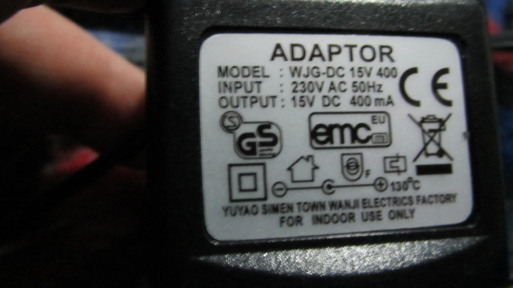

LMH1 Skrevet 4. januar 2020 Forfatter Skrevet 4. januar 2020 Sitat Batterier varer ikke evig og kanskje ett eller to batterier er dårlig. Tja de holder nok lengere en det før de kan kastes eller brukes til LED lommelykt. Testet med en PSU fra ebay https://www.amazon.de/Tree-Life-multifunktionales-ladeger%C3%A4t-eu-stecker/dp/B07RBLCJC6 noe ligdene som dette må opp til 18 volt for å lade, forstår det ikke? Da får jeg 15 watt effektforbruk. Men vet ikke om det er bra for laderen og batteriet over tid?
LMH1 Skrevet 5. januar 2020 Forfatter Skrevet 5. januar 2020 (endret) Edit nå har jeg fikset drillen slik det er mulig å lade samtidig som man bruker den, forstår ikke hvorfor de velger å ha lader som ektern enheter, da det ikke var særlig problemet å få plass i batteriet, men merker batteriet lukter litt svidd hvis jeg bruker 18 volt over tid? Så skulle gjerne fått mere svar eller er det vertfall bedre nå som man slipper å beskymre seg over levetid på batteri. Men hadde håpet å få litt bedre svar, for det er jo litt skuffende. Sitat Jeg syns det er bra å reparere i stedet for å kjøpe nytt hele tiden. Hjelper ikke du sier det, når support er så vanskelig å få tak i. Man må jo bare prøve seg frem. Penger er ikke noe problem, men syns selv det er bedre å reparere selv en å kaste bort pengene på nytt, intrømmer batteriene er nok nedgradert, men drillen funger ennå. Det finnes jo billig biltema drill med LED lys eneste negative med de er dårlig batterilevetid og mangler hurtiglading. Endret 5. januar 2020 av LMH1
sedsberg Skrevet 5. januar 2020 Skrevet 5. januar 2020 (endret) Du blir nødt til å ha en NiMh-spesifikk laderegulator til batteriene. Disse lades ikke med konstant spenning men med konstant strøm. Og ladingen skal kuttes eller reduseres til trickle-charge når spenningen begynner å gå ned eller temperaturen opp (dV eller dT). https://en.wikipedia.org/wiki/Nickel–metal_hydride_battery#Charge Endret 5. januar 2020 av sedsberg 2

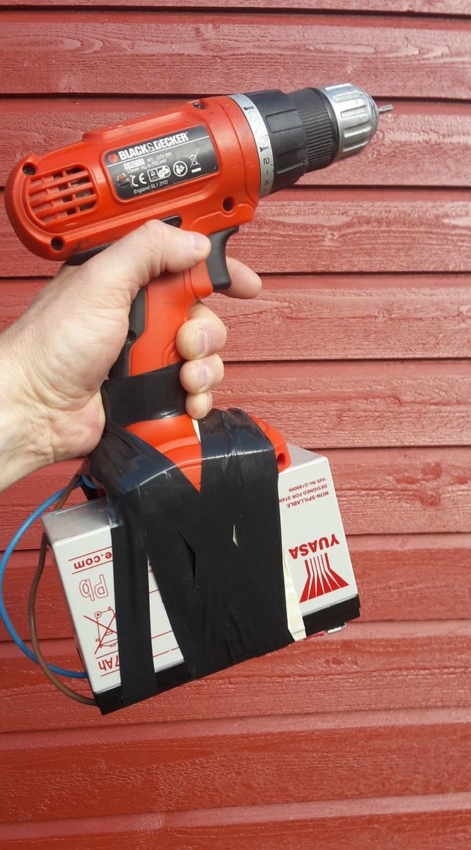

Professor Balthazar Skrevet 13. januar 2020 Skrevet 13. januar 2020 (endret) Jeg oppgraderte batteriet på min drill fra 12V 1,3Ah til 12V 7Ah. Maskinen er ikke til å kjenne igjen. Nå er den helt fantastisk til det meste, samt den holder hele dagen. Lader den med 13-15V alt etter hva som er tilgjengelig på hyttebateriet. Endret 13. januar 2020 av Professor Balthazar 1

LMH1 Skrevet 14. februar 2020 Forfatter Skrevet 14. februar 2020 (endret) Professor Balthazar skrev (På 13.1.2020 den 15.05): Jeg oppgraderte batteriet på min drill fra 12V 1,3Ah til 12V 7Ah. Maskinen er ikke til å kjenne igjen. Nå er den helt fantastisk til det meste, samt den holder hele dagen. Lader den med 13-15V alt etter hva som er tilgjengelig på hyttebateriet. Batteriet er ikke så dyrt, men syns det er ganske merkelig løsning, synd det er ikke mulig å skru til batteriet, for antar det ødlegger batteriet. Hva bruker du til ladning for virker ikke ut som det er enkelt å finne billig enkel løsning der. Rask hurtigladning blir vel vanskelig er vel kun 2 amper i timen tror jeg? Så vil vel ta 3,5 time med full ladning? Sitat Jeg tror problemet til TS er at han vil lade og bruke strøm samtidig. Da trenger han en litt intelligent styring som kan redusere strømmen ved lading og øke strømmen med helt korrekt mengde når han bruker drillen. Med så stort batteri som over kan nok gå uten å gjøre 2 ting samtid men er problemet med hurtigladning. For vil nok ta noen timer å lade. Endret 14. februar 2020 av LMH1
