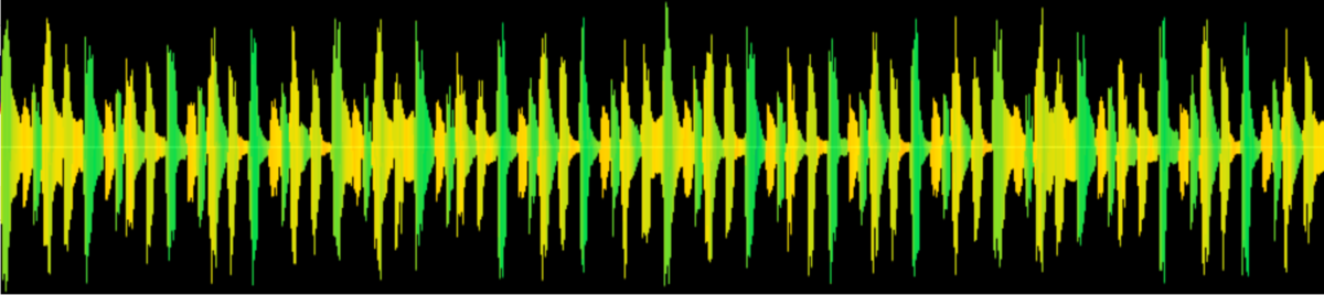

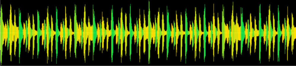

Har eksperimentert litt med DR og optimalisering for høvelig høyt volum. Denne har DR11 og er uten noe komprimering ved hjelp av mye justeringer i mixen for å lime den sammen slik komprimering vanligvis gjør ellers. Målet var å preservere peakene og gi det mer liv the oldschool way. Er det verdt det ?
Rainbowplot.thumb.png.8eddc263adeaa418ea3375e9ae6ffd33.pngrainbowglazeloop16.wav
vidor skrev (25 minutter siden):
Rainbowplot.thumb.png.8eddc263adeaa418ea3375e9ae6ffd33.png rainbowglazeloop16.wav 2 MB · 0 Nedlastninger
Ikke helt min sjanger det der - men ligger greit i level og har bra DR. Helt klart "crankable". Hadde musikk generelt vært innspilt slik (level og DR), hadde du ikke hørt noen klager fra meg.
Hva er det du sier. Liker du ikke supernaive regnbuer med melisglasur ?!? Jaja, det skal vel være mer lavkarbo i dag :p
Det som er vanskelig er å justere slik at det blir rimelig bra for forskjellige volum. Det krever at en forenkler ganske mye, så det er vanskelig å få kompleksitet med som funker bredt. Denne er derfor temmelig enkel i oppbyggingen. Det er desverre ingen bred norm på hvilket volum ting skal mixes på, så det er høvelig fritt fram, noe som nok har gjort sitt til at ting har blitt presset med loudnesswars. Heldigvis har en jo broadcast-standarder som R128 som drar i andre retningen hvor dem som presser for hardt blir belønnet med lavere broadcast-volum som igjen får de rette folkene til å følge R128 i ren egeninteresse. Forhåpentligvis smitter dette bredt slik at det meste av releaser følger på fordi det er kostnadsoptimaliserende.
