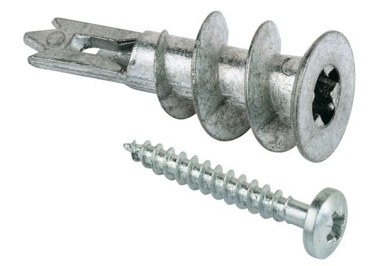

17 minutes ago, sedsberg said:
Hva enn du gjør, ligg unna denne typen:
Hvorfor det? Gitt at veggfeste er flatt mot veggen så foretrekker jeg å bruke disse. Gjort det på mange TVer, opp til og med 65", uten noen form for problemer ?
Det er nok fordi bære-evnen til disse er lav og risikofylt p.g.a at gipsen er porøs. Et godt designet gipsanker tåler mer og er mye bedre egnet. Er tråder som omhandler dette allerede her med detaljer.
Gipsskruene jeg posta bilde av har en lei tendens til å gi etter over tid. Har jobba med å montere projektorer, whiteboards og lignende og vi så mange av disse som hadde feila på tidligere montert utstyr. Vi brukte kun skikkelige ankre med mothold på baksiden hvis vi måtte montere rett på gips.
