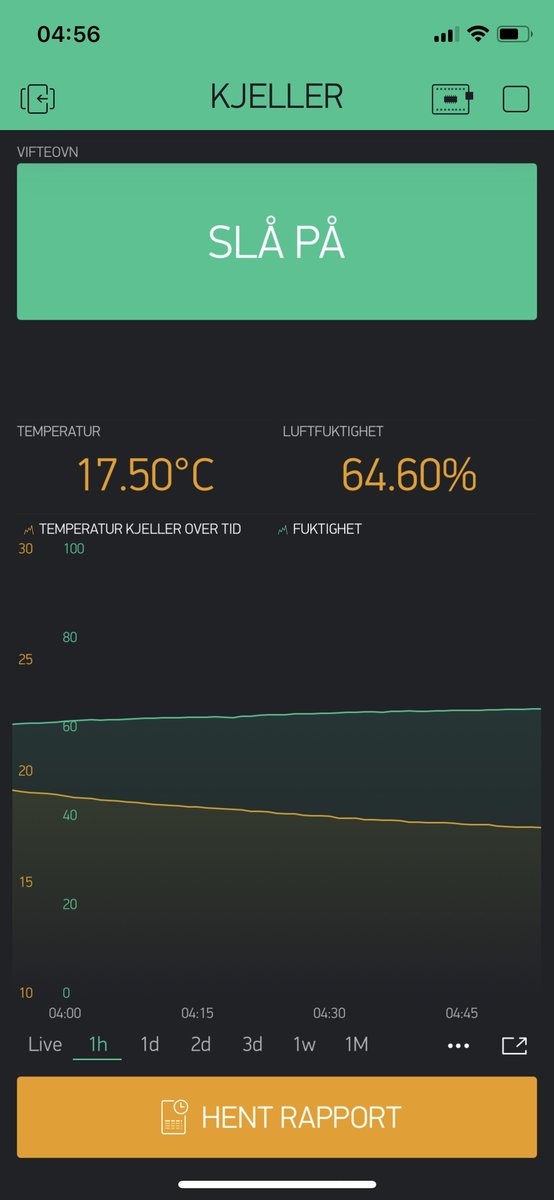

Min ESP32 har nå stått på i nesten 2 mnd. I strekk. Til denne har jeg koblet en temperatursensor (DSB18B20), en LED diode samt at den er koblet via Blynk server hvor jeg ser temp etc. Via blynk appen. Den bruker altså konstant wifi.

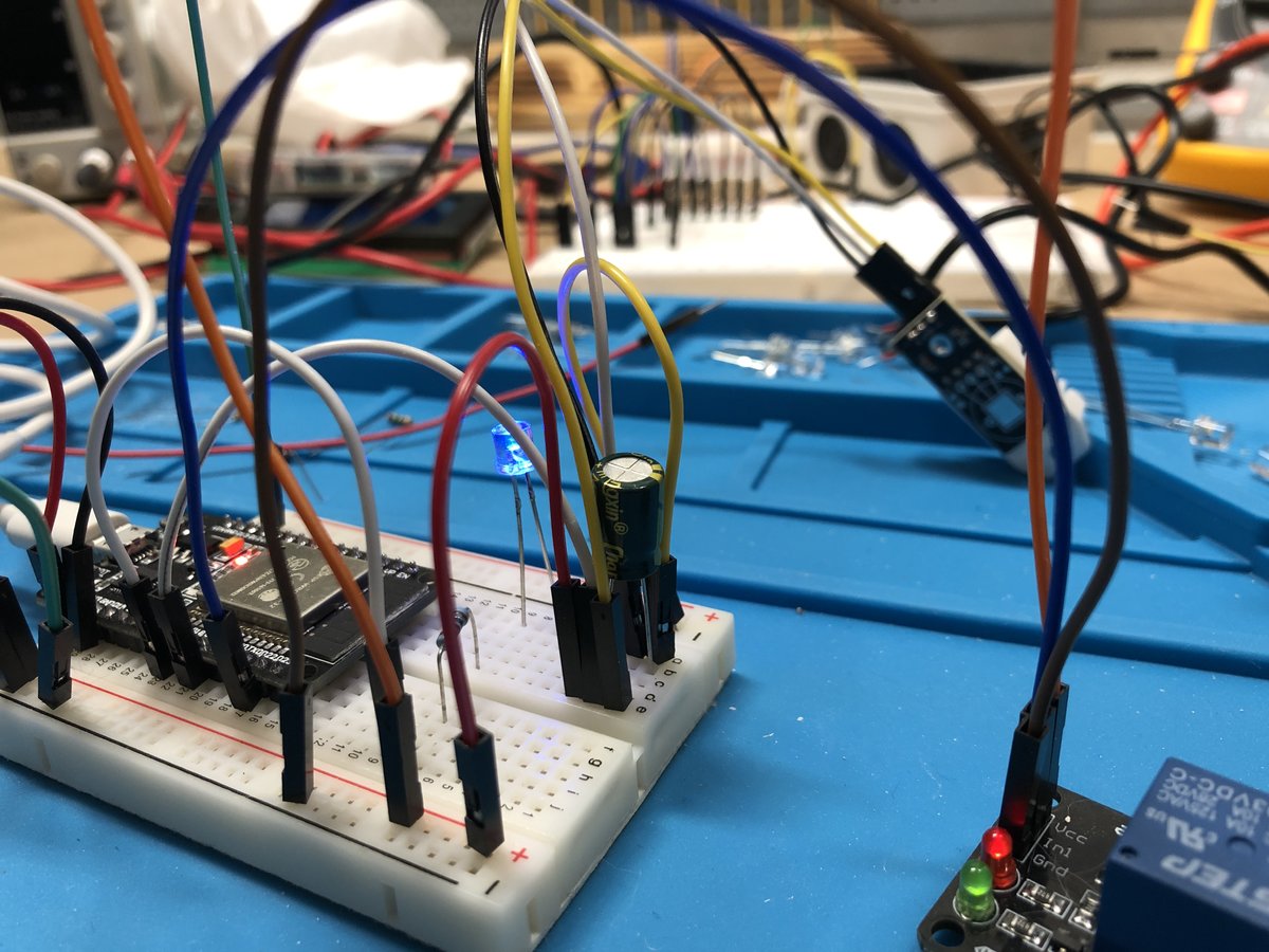

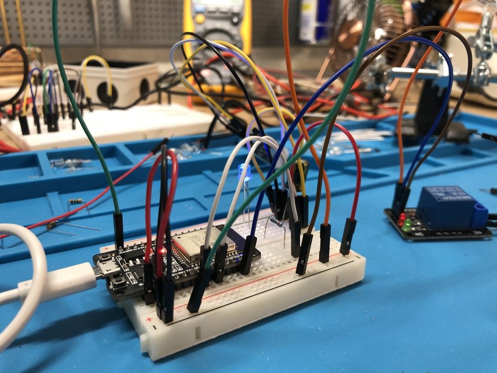

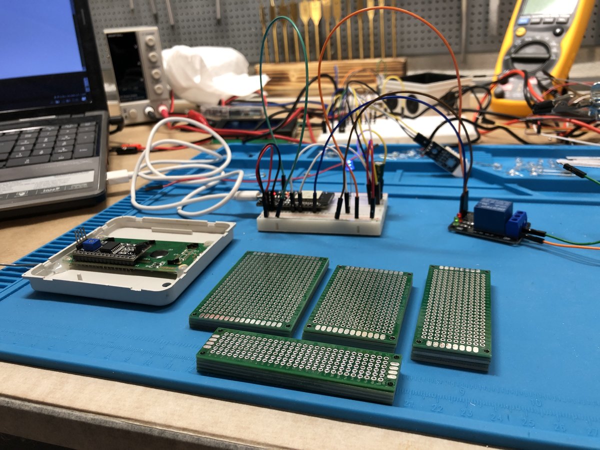

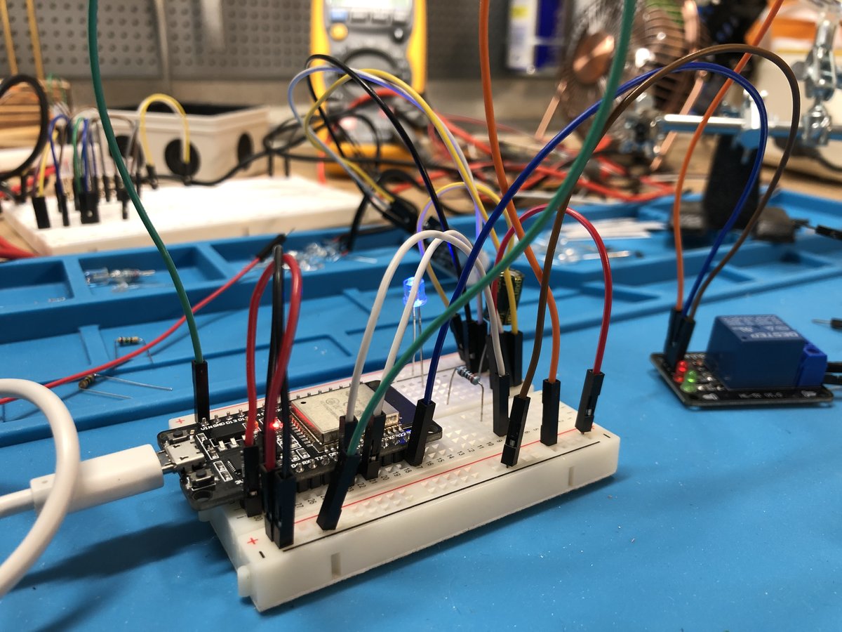

I dag fikk jeg kretskortene i posten og jeg har så vidt begynt å fundere på hvordan jeg skal koble ting sammen for at det skal bli best mulig. Det er noe helt annet og leke seg på breadboard enn å lodde ting fysisk sammen.
Jeg valgte å bytte ut temperatursensoren med en som også leste fuktighet. (DHT22). Når jeg slo av og på et rele via appen så økte luftfuktighetsmålingen mye. Dette på grunn av "spikes" fra releet som er koblet til samme jord. Dette klarte jeg til slutt og fikse ved å montere en 470uF kondensator forran temperatursensoren som jevner ut endringer i volten.
jeg venter også på LCD displayer som jeg har bestillt som er 3.3v kompatible, da 5v displayene jeg har ikke fungerer skikkelig på ESP32. Så helt ferdig blir jeg nok ikke i helgen. Men dette er jo ikke noe som haster. Bare gøy dette :)

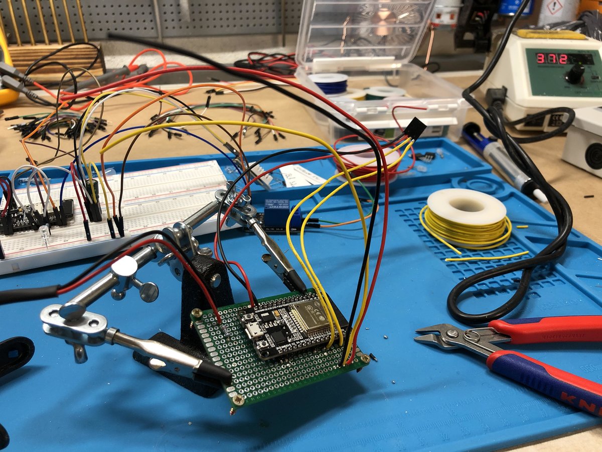

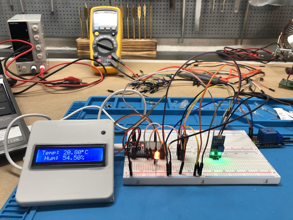

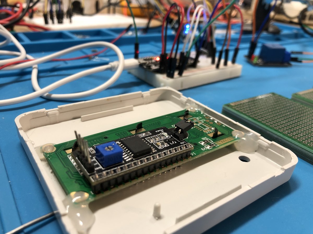

Sitter sadig i furtebua og knoter med denne boksen som jeg skal bygge inn ESP32 i som skal vise luftfuktighet og temperatur på display samtidig som et rele manuelt kan fjernstyres via Blynk app etc. En led skal lyse når power er på.
Dette fungerer utmerket alt sammen, men i dag fikk jeg en ny ide. Siden LCD displayet og lysdioden lyser konstant og lyser ganske sterkt også, så er det jo ikke noe poeng at disse lyser når jeg ikke er i rommet. Siden det kan ta dager mellom hver gang jeg befinner meg i furtebua, så bestemte jeg meg for å legge til en sensor til.
Nemlig en LDR (lysfølsomhetssensor) som skal slå av LCD skjermen samt lysdioden når lyset i kjelleren er slukket (altså når jeg ikke er der).

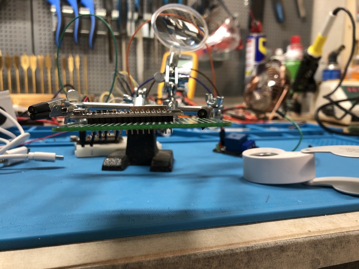

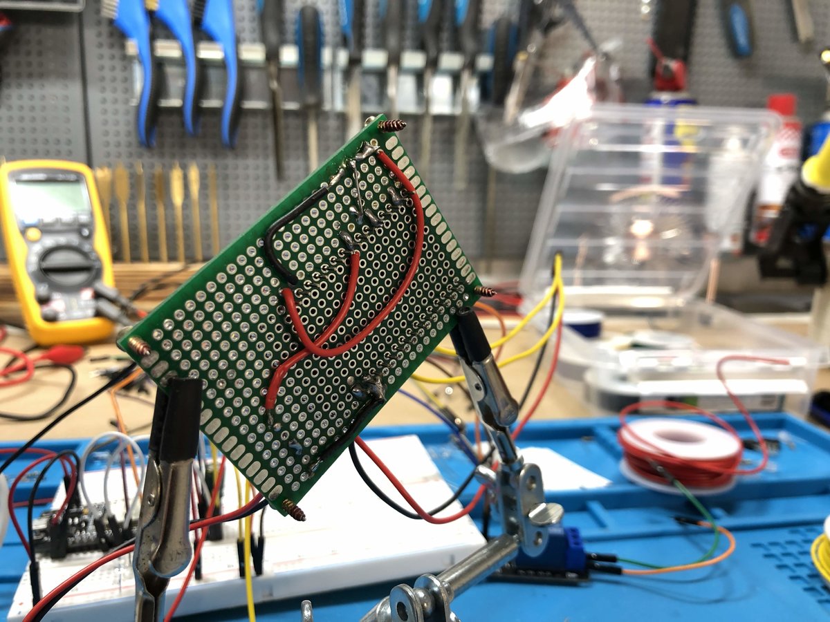

Her er et bilde av prosjektet mitt slik det ser ut nå, samt noen bilder av ESP32 loddet på et kretskort hvor jeg gradvis går fra breadboard til et ferdig produkt.
Det morsomste her er faktisk å lodde alt dette til et kretskort samt bygge det inn og lage et sluttprodukt. Da ser man liksom at det blir noe ut av det og ikke bare en gigantisk kabelspagetti med teip og sensorer som henger rundt.
På sikt vil jeg lage egne kretskort via Fritzing etc. hvor jeg bestiller ferdige kretskort som bare trenger komponenter loddet på. Ikke akkurat nødvendig i mitt tillfelle, men mer at det er gøy :)
