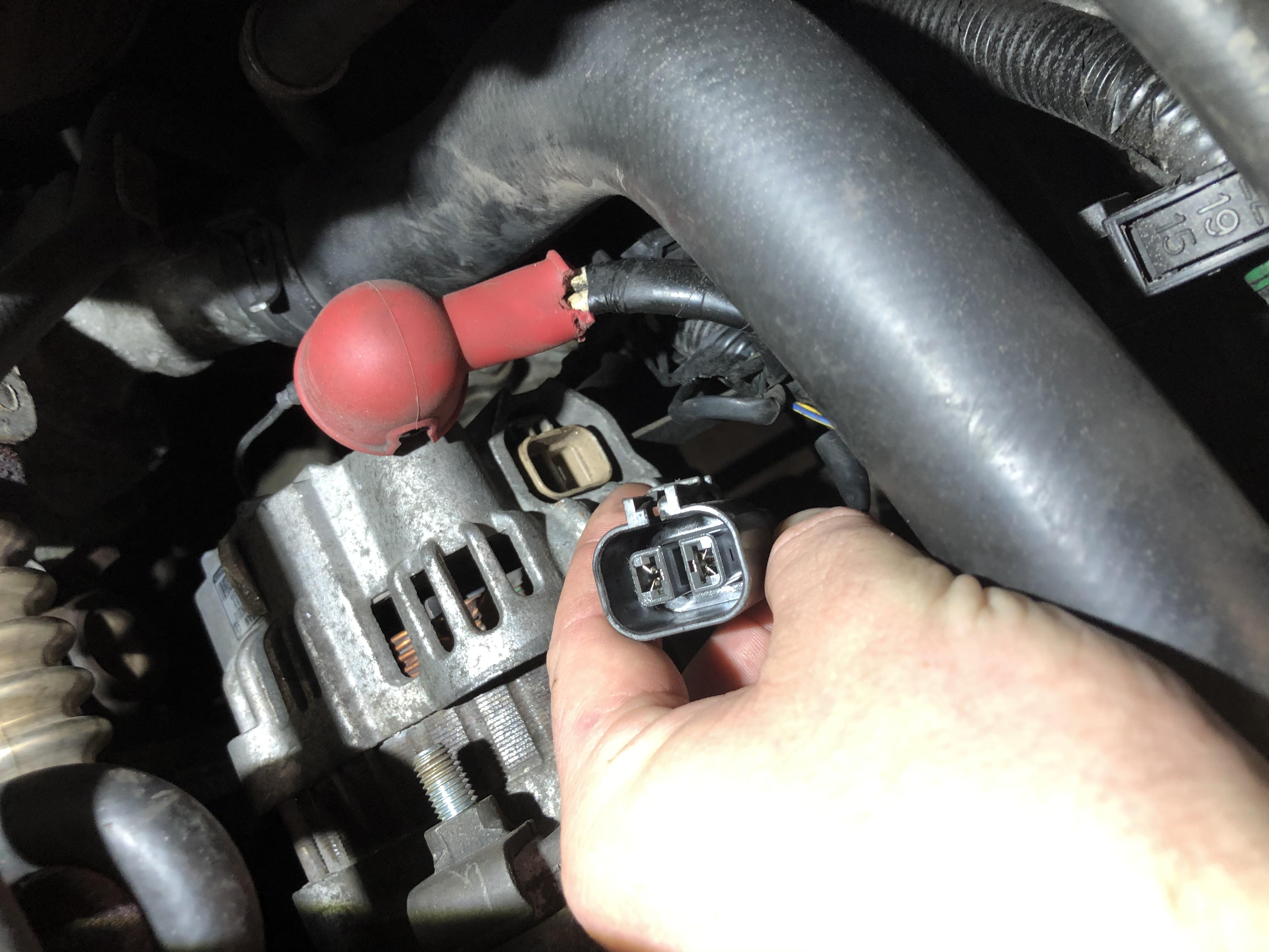

Det er en av de små. Den som gir feltspenning til dynamoen. Mangler du spenning her eller har for liten spenning så vil den ikke lade skikkelig. Da kan du bytte dynamoer og batterier til du ser mannen med ljåen uten at det hjelper.
Det går to små i en kobling inn til dynamo, den ene måler 11,98v og den andre måler 9,05v.
Endret av gtkvamm1
Man må nesten ha diagram og greier for å være sikker, og jeg tror det må måles mens den er tilkoblet. Siden du nå er på styringssiden så er det plutselig mer komplisert. Men det er de 3 koblingene som må være til stede for å få strøm. Jord (via chassis), B+ (tykk rød plusskabel) og felt (tynnere kabel som ofte blir styrt av ECU).

At en ladelampe gløder betyr ofte diodefeil. Du kan da måle mellom B+ og D+ med motor i gang, og et mål på alt over 0,2 volt tilsier diodefeil iht bøkene. I praksis er alt opp til lampa begynner å gløde innafor. Spenningsforskjellen her sånn er det som får ladelampa til å gløde.
Sånn jeg tolker systemet så er 1 av de tynne ledningene til ladelampe og feltspenning (D+). Denne skal det stå 12volt batterispenning på, med tenning på. Ladelampa skal slukke helt når du tar av kontaken og lyse kraftig når du jumper den til gods. Da er den kretsen i orden.
Den andre ledningen ser ut som en "Sense". Denne ligger å føler på spenning over batteriet for å kompansere for spenningsfall i ladekretsen. Hvis du jumper denne til gods så kommer det til å slå gnist og alt-s sikringen ryker.
Det skal med andre ord stå 12 volt på begge de 2 ledningene.

Hei! Takk for svar! Så med andre ord når jeg måler på den ene 11,98v og den andre måler 9,05v (med motor i gang), så har jeg sansynligvis fått montert en dynamo med defekt diode?
Nei, jeg tror ikke du har en diodefeil.
Du har noe i trolldom i ledningnettet som gir samme symptomer som defekt diode.
Napp av kontaken på dynamo og sett på tenning. Motor skal ikke gå. Mål, jump, napp sikringer.
Napper du f.eks alt-s sikringen så skal 1 av ledningene være døde og det burde hjelpe deg litt på vei.
Det fins mange måter å konstatere det på. Finn ut hvem av kretsene som har spenningsfall og report back.

Har prøvd meg litt fram nå med kun tenning på. Den kretsen som går innom alt-s sikringen er det 12,04 v på. Den andre, altså den som går til batterilampa hvis jeg har forstått det rett viser 9,13 v. Hva gjør jeg videre?
