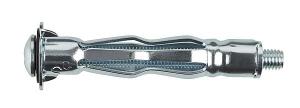

sedsberg Skrevet 2. oktober 2019 Skrevet 2. oktober 2019 (endret) Sånne? Ikke bekymr deg for hull i ettertid. Det er veldig lett å sparkle igjen. Fordelen med de der er at de løsner veldig for så ting faller ned. Jeg ville heller brukt noe som f.eks. disse: Edit: Ikke akkurat disse men med den patenten. Endret 2. oktober 2019 av sedsberg 1

sedsberg Skrevet 3. oktober 2019 Skrevet 3. oktober 2019 Det finnes som sagt flere typer. Noen kan være umulige å fjerne uten å skjære et stort hull og noen kan man bare banke inn skruen litt for å rette de ut og dermed dra de rett ut. Vil tro de av plast burde være greie å få ut. Min erfaring med de skrue-i-skrue-typene er at veggen smuldrer opp rundt den store skruen med årene og til slutt ramler de bare ut. Spesielt om man har litt vekt på de.

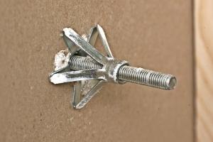

Larzen_91 Skrevet 3. oktober 2019 Skrevet 3. oktober 2019 Bare å bruke Driva som de kalles, de grovgjengede skruene avbildet ovenfor. Om gips må fikses senere så er det rimelig basic. Ulempen med å bruke gipsanker med bakhold (de med vinger ut på baksiden) er at om de får seg en trøkk så noe ryker så kommer store biter av veggen med ned. Når det her er snakk om panelovner, i verste fall om de skulle bli rivd ned er det ikke verre enn å flytte den 5 cm til en side og muligens slippe å fikse noe da det er skjult bak ovnen. Om du skal ha steingodt feste må du finne stendere, men det blir overkill. En standard panelovn tåler ikke å bli klatret på uansett.

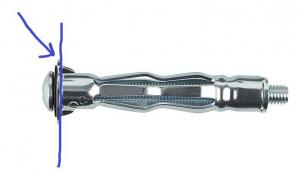

newman221 Skrevet 7. oktober 2019 Skrevet 7. oktober 2019 Disse er designet for å knekke av akkurat der streken går. Bare sett en flat skrutrekker på skrå inn og vipp ut, så knekker hodet og bakparten faller ned bak gipsveggen. Lite hull på 6-8mm (avhengig av dimensjon på ankeret).
