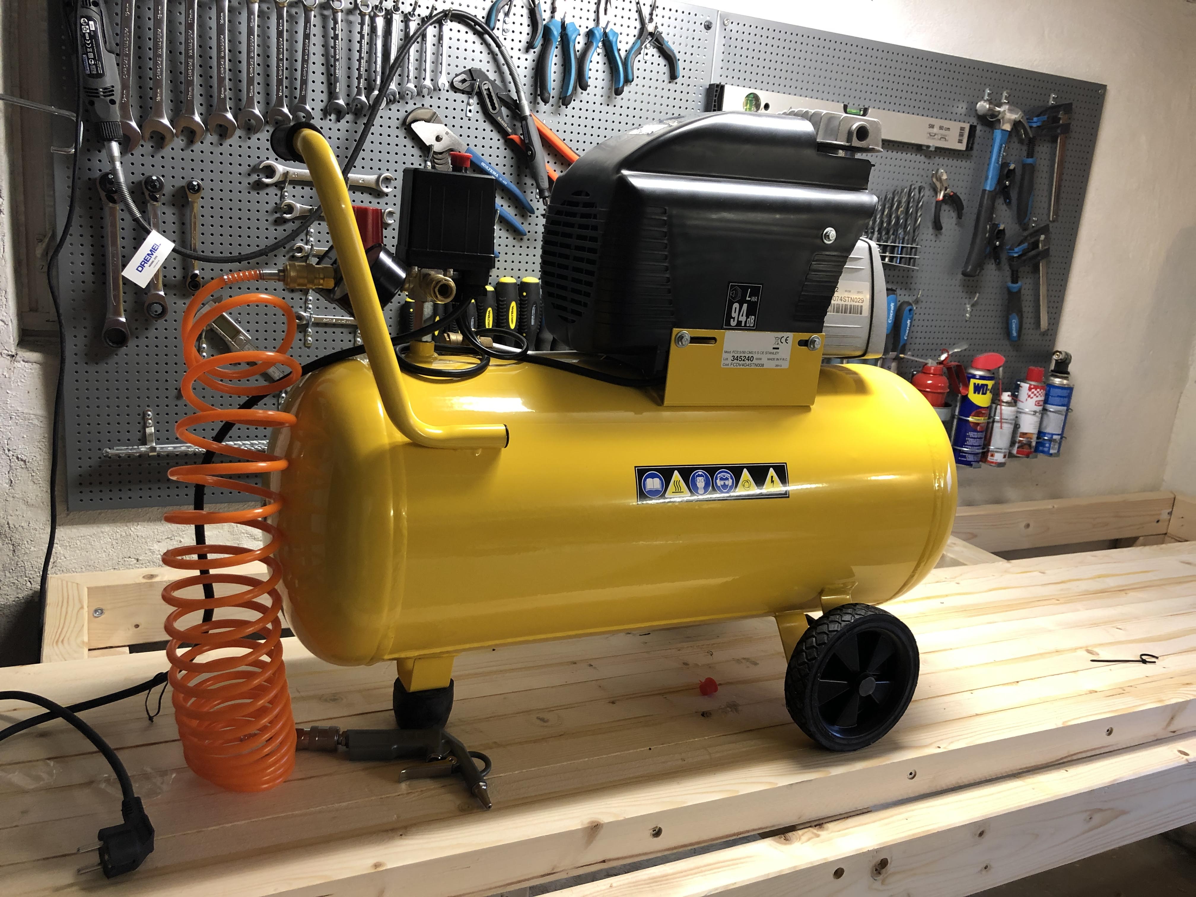

kjøpte meg en Stanley Fatmax 24l 10 bar kompressor i dag. Kommer hjem, skrur på hjul og setter i kontakten og starter opp. Trykket bygger seg fort opp og i følge indikatoren stopper den på 9.7 bar. Den mister veldig sagte trykk ned til rundt 9 bar og der mister den ikke mer trykk og blir værende.
Den bruker ca. 3min. På og dette fra 9.7 bar til den stopper på rundt 8.5-9 bar.
Jeg kan ikke merke at det er noen lekasje. Har kjent over alt. Er dette normalt?
