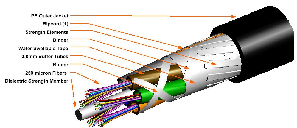

For min egen del så bor jeg som sagt i et stort borettslag. Dette består av rekkehus og blokker, og her går mer eller mindre alt "overground" fra fiberboksen til husstandene. En evt fiberutbygging vil være nødt til å gjøre det samme, og nå har ikke jeg sett så mange fiberkabler, men jeg føler at en RG6 coax er litt mer solid til å ligge utendørs...
Når det er sagt, så er vel eeeeegentlig denne kabelen Telenor sin eiendom helt til den termineres i antenneuttaket på stua mi?
Fordi?
WEB_Image%20FiberKabel%20SM%20Ute%20DL%2
Vel, ingen velger vel koaks fremfor fiber grunnet bestandighet utendørs. Det er bare å se på skauen av luftstrekk i villastrøk rundt om. Pent er det ikke men det er ikke mindre solid - det avgjøres av materialet i kabelen ellers, ikke om det er en kobber- eller glassfiberkjerne. :)
