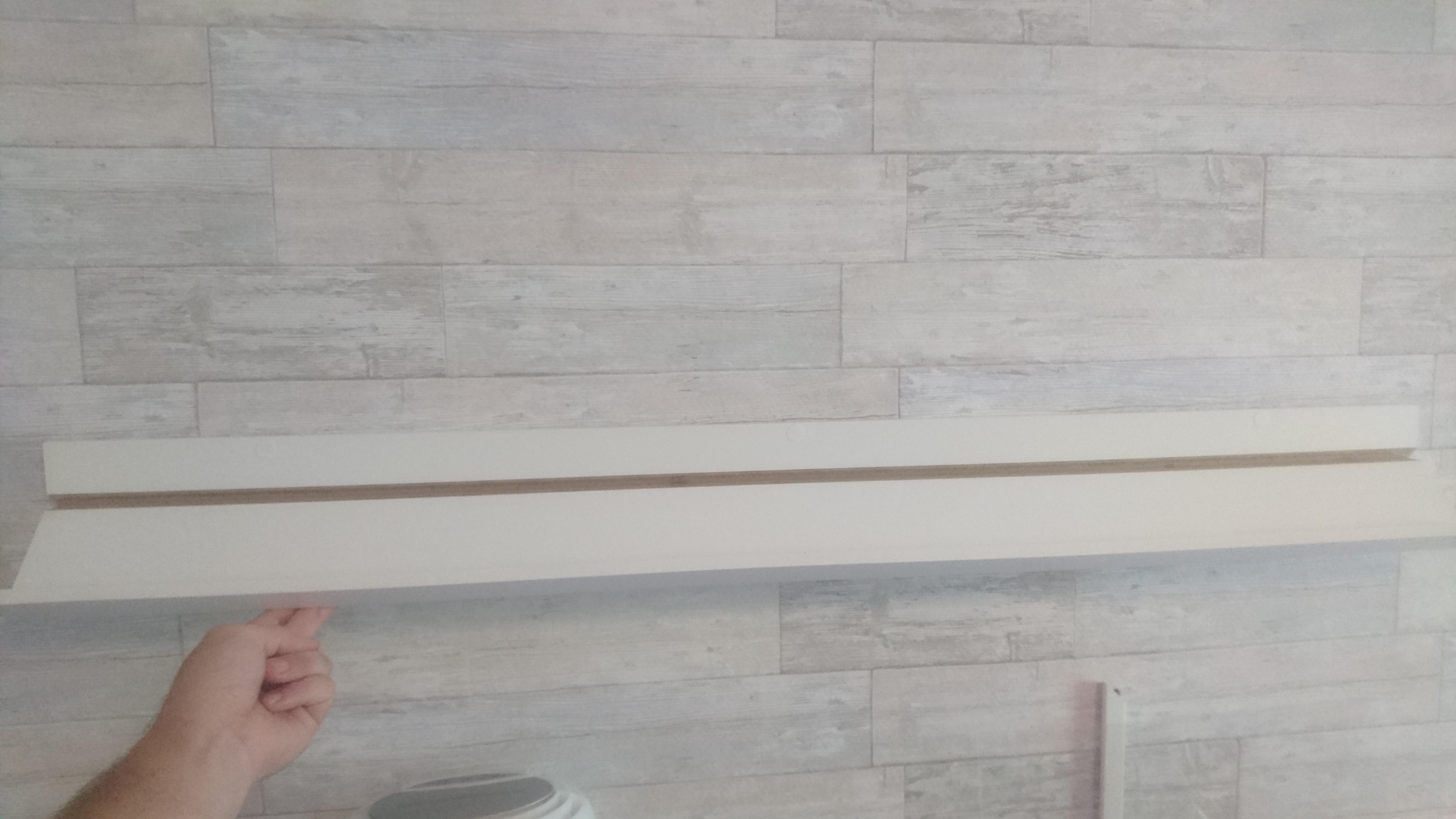

plankeby Skrevet 27. juli 2019 Skrevet 27. juli 2019 (endret) I natt kollapset vår IKEA bildehylle / bildelist på barnerommet. Våknet av et brak fra soverommet, da to bilder falt ned og ødela andre gjenstander. Det ene bildet var centimeter fra å gi et barn alvorlig skade i ansikt. Spissen på bilde som falt en meter ned, var centimeter fra å treffe hodet. Det traff hodeputen. 8 cm til og det hadde vært bed øyeområdet og trolig blindhet resten av livet. Stor flaks at det gikk såpass bra, kun materielle skader og skremt barn. Andre som leser dette bør vurdere sikkerheten med å ha en slik bildehylle/ bildelist over eller nær en seng, eller sofa der personer er under. Bildelist hadde to bilderammer stående, med vekt på 1-2 kg hver. Godt innenfor hva hyllen skal tåle i hht. oppgitte spesifikasjoner. Det er kun en tynn limstripe som holder hyllen fast til planken bak (den som skrus i vegg). Trolig har limet tørket ut og mistet sin effekt. Det er den tynne plastfolien bak og under, som gjør at hyllen ikke falt ned. Plastfolien lagde altså en hengseleffekt. Det var ingen forvarsel, som delvis svikt i forkant e.l. IKEA er orientert. Tipper flere har en slik bildelist, bildehylle, rammelist over steder folk sitter eller sover. Ved uflaks vil man få kanten på bilde rett i ansiktet i en seng, det vil gi ekstra skader, særlig på barn. Bildelist er ca 3 år gammel. Svakheten er nok den lille mengden lim, en tynn stripe, og at det kun er lim som holder hyllen til planken man skrur i vegg. Den er laget av mdf materiale som i tillegg gir enda mer svakhet/sårbarhet i liming. Dette til informasjon, som kanskje kommer opp når man googler og får en til å tenke seg litt om. Bildelist er ikke utsatt for ytre påvirkning og kun hatt to bilderammer med vekt lang under det listen skal tåle i hht spesifikasjoner. Jeg har lagt til et illustrasjonsbilde fra Ikea, i tilfelle det er uklart for noen om hvordan hyllen er nå den er hel. Se svar fra Ikea lenger ned, de bekrefter farlig bildelist og kjennskap til svakheten. Endret 1. august 2019 av plankeby 1

plankeby Skrevet 28. juli 2019 Forfatter Skrevet 28. juli 2019 Hyllen hadde nok vært tryggere om det hadde vært vanlig treverk og skruer eller spiker som holdt det sammen, ikke en liten stripe lim på mdf materiale. Men, det handler selvsagt om lavest og enklest mulig produksjonskostnad/-prosess.

plankeby Skrevet 28. juli 2019 Forfatter Skrevet 28. juli 2019 Sjølv om du har orientert IKEA så kan det være hensiktsmessig å også melde det inn på https://farligeprodukter.no/innmelding for å passe på at IKEA ordner opp.Tok chat og de vil opprette en såkalt safety sak. Fikk også chat log på mail. Når hylla svikter vil bildene falle fremover, så det er ikke som om å falle rett ned fra en vegg.
plankeby Skrevet 29. juli 2019 Forfatter Skrevet 29. juli 2019 (endret) IKEA representant ringte tilbake i dag for å be om bilde, jeg viste til mitt innlegg og dem har notert hendelsen.Det er nok ikke slike ting folk gidder å rapportere, da kostnad på bildehylle og rammer m.m7. er liten. Dessuten er det heller ikke noe å reklamere på etter 3 år.Jeg er mest opptatt av at ikke noen barn får noe over seg på et barnerom eller lignende.Hyllen har hengt slik at ingen barn har hengt i den eller lignende.Denne tråden er til orientering. Fint om folk orienterer IKEA om dette har skjedd flere. Dette forutsetter selvsagt at man ikke har overbelastet hyllen. Endret 30. juli 2019 av plankeby
plankeby Skrevet 1. august 2019 Forfatter Skrevet 1. august 2019 (endret) Ikea har nå svart dette på mail: De er kjent med denne svakheten og fra 2017 ble derfor limet forsterket. Endret 1. august 2019 av plankeby
