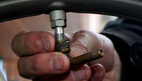

Renearnesen Skrevet 6. juni 2019 Skrevet 6. juni 2019 Hei. Jeg sliter med å få fylt luft i Mc dekkene mine grunnet dobbel skivebremser og div utstyr rund bakdekket. Bensinstasjonene har jo en stang man fyller luft igjennom som ikke går! Har noen noe tips? Eller om det går å få kjøpt en bøyd fylleventil som på bilde? Event hvor? Takk for svar

nightowl Skrevet 6. juni 2019 Skrevet 6. juni 2019 Du trenger noe sånt som https://www.motorspeed.no/drc/d58-12-100/drc-airvalve-extension-ventilforlenger Jeg har selv vurdert å skaffe en slik da jeg delvis har samme problemet.
Mus Musculus Skrevet 6. juni 2019 Skrevet 6. juni 2019 Du trenger noe sånt som https://www.motorspeed.no/drc/d58-12-100/drc-airvalve-extension-ventilforlenger Jeg har selv vurdert å skaffe en slik da jeg delvis har samme problemet. Får man skrudd den på sprøytene til bensinstasjoner?
mobile999 Skrevet 6. juni 2019 Skrevet 6. juni 2019 (endret) Det er vel meningen den skal skrus på eksisterende ventil i hjulet og stå der permanent. Hvis det er slangeløst så skal det være mulig å få montert 90 graders ventil rett i felgen. Endret 6. juni 2019 av mobile999
Mus Musculus Skrevet 6. juni 2019 Skrevet 6. juni 2019 Nå skjønner jeg konseptet. Men ikke faen om jeg kjører en meter med den skrudd fast i ventilen. Får ligge under setet. 1
nightowl Skrevet 6. juni 2019 Skrevet 6. juni 2019 Det er vel meningen den skal skrus på eksisterende ventil i hjulet og stå der permanent. Man fyller sjelden luft så unødvendig å la den stå der. Jeg hadde i hvertfall fjernet den etter bruk. Hvis det er slangeløst så skal det være mulig å få montert 90 graders ventil rett i felgen. Stemmer.
fjs Skrevet 11. juni 2019 Skrevet 11. juni 2019 Vinkel kosta meg 60kr på MC oslo og ligger under settet når den ikke brukes Gjør livet mye lettere
