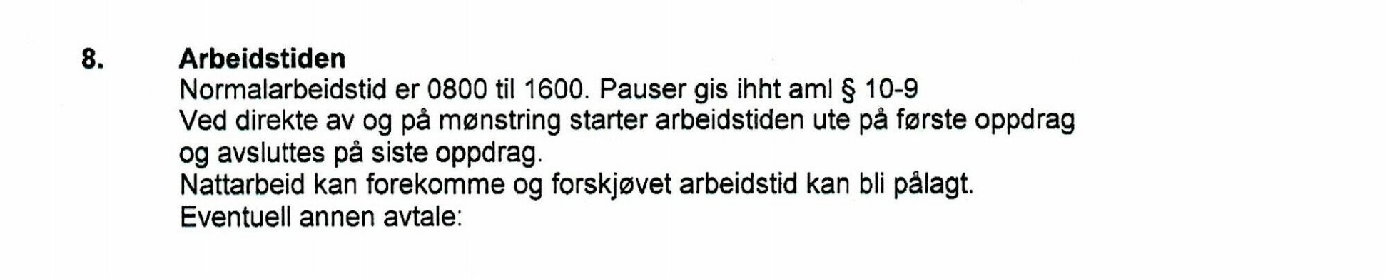

mobile999 Skrevet 17. mars 2019 Skrevet 17. mars 2019 (endret) pga arbeidsmangel skal jeg og flere kolleger blitt sendt vekk for å jobbe utenbys. Vi skal da gå en 12-9 rotasjon. Dvs 12 dager på, 9 dager av. Hva står det i arbeidsavtalen din om arbeidstid og arbeidssted? Endret 17. mars 2019 av mobile999

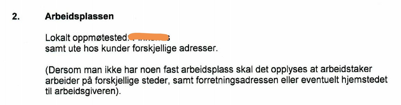

Engelhorn Skrevet 17. mars 2019 Forfatter Skrevet 17. mars 2019 (endret) "Eventuell annen avtale". Dvs turnuskontrakt. Alt det andre er om jeg møter på lokalt kontor/lager, eller ute hos kunder/prosjekter. Endret 17. mars 2019 av Jokerjævel

mobile999 Skrevet 17. mars 2019 Skrevet 17. mars 2019 IMG_20190317_121140.jpg Screenshot_20190317_120947_com.dropbox.android~2.jpg "Eventuell annen avtale". Dvs turnuskontrakt. Alt det andre er om jeg møter på lokalt kontor/lager, eller ute hos kunder/prosjekter. Jeg ser at det også er interessant å se hva det står om beregning av overtid og overtidstillegg i arbeidsavtalen også.
Engelhorn Skrevet 17. mars 2019 Forfatter Skrevet 17. mars 2019 Jeg ser at det også er interessant å se hva det står om beregning av overtid og overtidstillegg i arbeidsavtalen også. Kontrakten sier at de til en hver tid følger El og IT's lønnssatser.

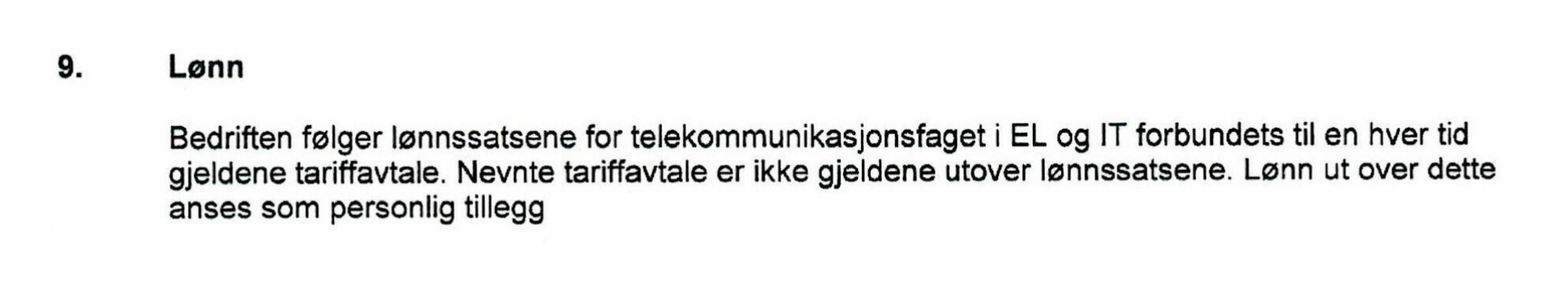

Engelhorn Skrevet 17. mars 2019 Forfatter Skrevet 17. mars 2019 Litt kryptisk avsnitt. Menes det at de følger LO's tariff for time- og årslønn? Eller alt som omhandler lønn i tariffen deres? https://elogit.no/lonn

mobile999 Skrevet 17. mars 2019 Skrevet 17. mars 2019 Litt kryptisk avsnitt. Menes det at de følger LO's tariff for time- og årslønn? Eller alt som omhandler lønn i tariffen deres? Jeg synes ikke det var kryptisk. Lønnen skal følge lønnssatsene i tariffavtalen i EL og IT forbundet. Står det noe om bil-, kost- og losjigodtgjørelse i arbeidsavtalen? 2
Engelhorn Skrevet 17. mars 2019 Forfatter Skrevet 17. mars 2019 El og it avtalen har mange regler for arbeid utenfor normalt arbeidssted med tillegg osv. Søk etter LOK. Det eneste punktet vi følger LO's tariff på, er det jeg la ut bilde av i forrige innlegg.
Engelhorn Skrevet 17. mars 2019 Forfatter Skrevet 17. mars 2019 Jeg synes ikke det var kryptisk. Lønnen skal følge lønnssatsene i tariffavtalen i EL og IT forbundet. Står det noe om bil-, kost- og losjigodtgjørelse i arbeidsavtalen? Kan legge ut hele kontrakten når jeg kommer hjem. Så jeg får sladdet sensitiv informasjon.
