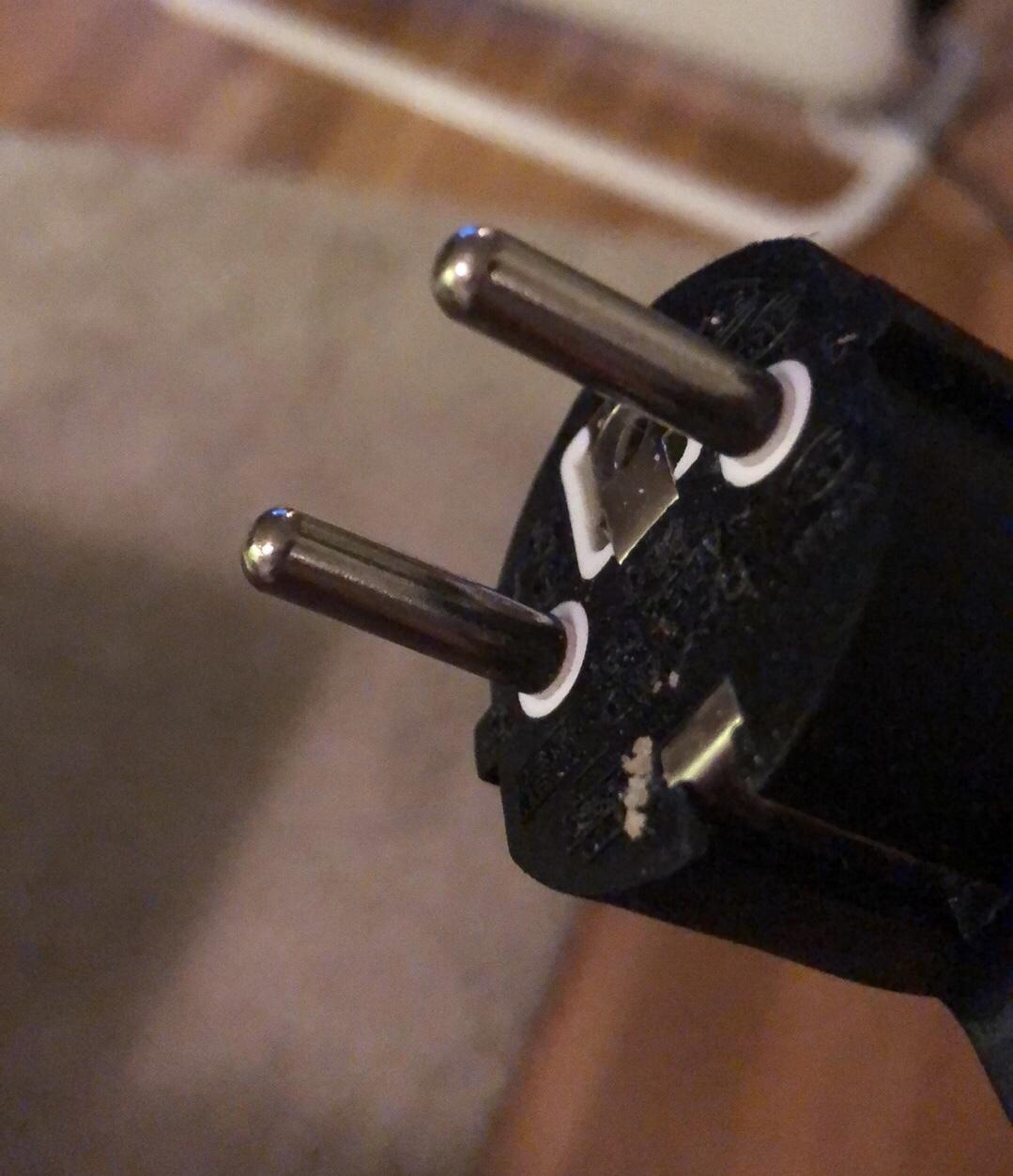

Hei!
Har en varmeovn hvor stikkontakten virker til å være unaturlig varm. Det er kun den ene "pinnen" som blir glovarm, alt annet er normalt. Er dette unormalt, eller noe som burde byttes inn? Har prøvd i flere ulike stikkontakter.
Sikkert dårlig kontakt. Har en liknende historie der en bekjent (uten noe som helst kunnskap til tekniske/elektriske fag) opplevde at hårføneren "slo flammer ut av stikkontakten" - hvorpå det viste seg at overgangen mellom ledning og støpsel hadde vært bøyd så mange ganger at lederne til slutt kom til syne og etterhvert kom i kontakt med hverandre.
Så ja - det kan være farlig. Enten ved at mange flytter på ledninga og den blir så utslitt at det oppstår overslag eller at noen kommer i kontakt og får strømgjennomgang, eller at varmgangen får utvikle seg videre og ender opp med branntilløp.
Konklusjon - kast skiten på fyllinga (eller bytt inn dersom du ennå kan få igjen på garanti/reklamasjon).
Det kan vere farleg og er ikkje normalt, men feilen kan ligge i tilkoplingspunktet òg. Er omnen kopla til stikkontakt eller skøytekontakt/padde? Har du prøvd å kople den til ein anna stikkontakt og sett om det same skjer der?
Inntil du har funnet feilen bør du kanskje ikkje bruke omnen, eventuelt kun ved kontinuerleg oppsyn.
Bytt ledningen eller hele ovnen hvis du har garanti. Det går samme strømmen gjennom begge pinnene så de skal evt. blitt like varme. Dog ikke veldig varme. Blir én varmere så må det nødvendigvis være dårlig kontakt i den pinnen.
Ville prøvd med et annet produkt med tilsvarende strømtrekk i samme stikken. Enten er det dårlig kontakt mellom pinnene på støpselet og ledningen eller så kan det være stikkontakten som er slitt og må byttes.
Hvor mange watt er ovnen på? Kurser med 2.5mm2 kabel sikres med 16a sikring men selve schuko kontakten er egentlig ikke ment å tåle så høy effekt over tid. Det er derfor alle varmtvannberedere over 2kw må fast tilkobles. Mener maks kontinuerlig last schuko er ment for er 8a.
Han skriver jo ganske tydelig at han har prøvd i flere. Kommer litt an på hvor varm den blir men at det er en forskjell på pinnene er en grunn til bekymring. Kan være dårlig kontakt i pluggen som etter tid med bøying og tøying kan bli enda verre og i værste fall ende med brann.
Tusen takk for svar! Har null kunnskap på dette, og aner ikke hva som er normalt/ikke normalt, så kjekt å kunne få hjelp. Jeg leverte inn igjen ovnen, og får ny neste uke.
Takk for hjelpen :)
